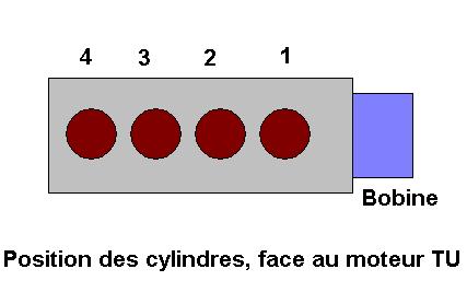

eavytools63
- Messages : 475
- Enregistré le : 10 avr. 2012, 12:37
- Localisation : AUVERGNE
- Been thanked : 15 times
Re: 205 rallye de eavytools63
Alors attention il me semble qu'il y avait déjà u confusion dans un post a pp...
Mais le cylindre N°1 sur tu24 et coté bv et non distribution donc le fil d’allumage n°1 se trouve coté bv.
eavytools63
- Messages : 475
A re vérifier mais le cylindre n°1 se trouve coté volant moteur et non distribution...jean a écrit :Je règle aussi depuis le cylindre côté distri... Qui pour moi est bien le 1 (d'où ma remarque avec le 4, j'avais peur de dire une connerie )
C'est aussi le fil de bougie le moins influencé par la présence des 3 autres quand tu mets la pince (hyper fragile et sensible) qui détecte l'impulsion
eavytools63
- Messages : 475
Âpres pour ma part a l’école il me semble bien que l'on nous apprenez que moteur pigé le cylindre n1 était celui qui reçoit l'allumage .
D'ou ma confusion en début de post de pp sur ça recherche de panne moteur.
Pour moi si je suis la logique de mes cours comme c le piston coté distri qui va recevoir l'allumage il ne devrais pas être le 4 mais le 1 .
Mais apriori si j'ai bien suivi chez peugeot il dise que le 1 se trouve coté volant moteur....j’avoue être perplex sur cette donné m'enfin bon tout le monde le confirme alors...
- Messages : 19665
- Has thanked : 1607 times
- Been thanked : 1148 times
Exact, je suis dedans...
Le 1 est côté distri...
Et bien en général je règle l'allumage en mettant la sonde sur le fil de bougie du 4... Ca change rien de toutes façons.
- Messages : 13491
- Has thanked : 467 times
- Been thanked : 1113 times
jean a écrit :Exact, je suis dedans...
Le cylindre n°1 est toujours côté volant moteur
eavytools63
- Messages : 475
Tout a fait mais pourquoi faire simple et dire que le cylindre numero 1 ce trouve coté distri puisqu'il recoit l'allumage moteur pigé quand on peut faire compliqué et embrouiller tous le monde.jean a écrit :Exact, je suis dedans...
