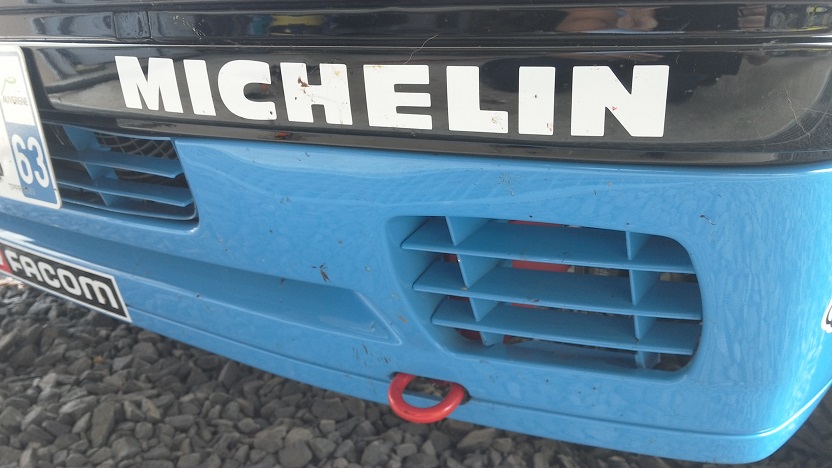

La concentr' est passée.... Je viens vous donner des nouvelles de l'auto :)
Presque 950 km au compteur..... La concentr' ne c'est pas trop mal passée pour l'auto :)
Au départ, nous avons perdu le vis qui maintient la pate de tension de la courroie d'alternateur :( Heureusement, nous n'étions pas loin de chez Piedplanche qui nous a vite dépanné :ok:
Nous avons fait la route jusqu'à Boisset dans un bruit terrible car l'auto tournait très mal :(
Le samedi matin, Mr Le Douze a pris un tournevis pour tourner un peu mes vis de richesse.... Depuis, l'auto tourne assez fort au dessus de 3000 trs mais en dessous, c'est bien moyen :( Mais enfin ça n'a pas empêché mon petit bof' (Bugs_63) de bien s'amuser avec l'auto :ok: <oo>
Aujourd'hui, je me suis occupé du lavage :lol: Elle était vraiment dégueulasse :mrgreen:
Par contre, mon extension ArD n'a pas aimé les gravillons du Forez :( Mais bon, ce n'est pas grave, l'auto est faite pour rouler B)
