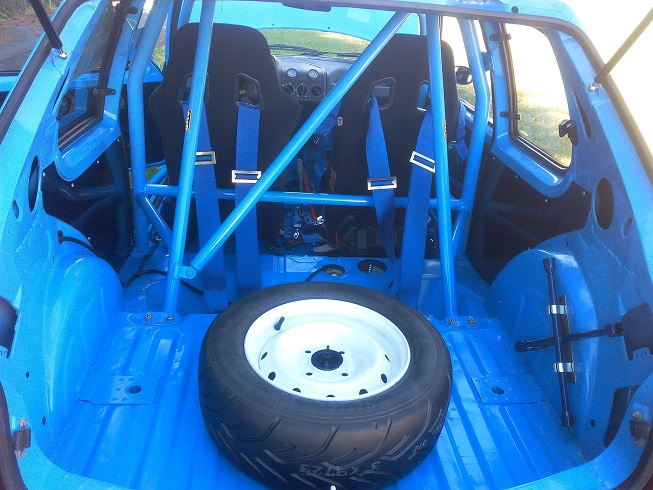

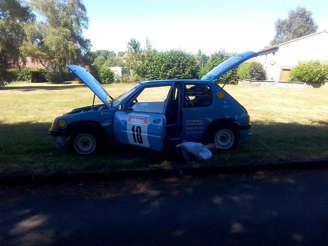

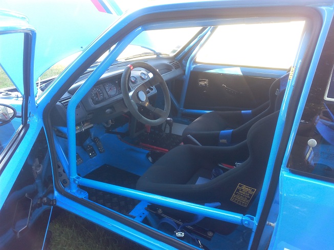

Je rajoute les 3 photos supplémentaire prises hier
On ne voit pas grand chose ! pris à l'ombre, mon beau père à la recherche de la fameuse odeur d'essence
J'en ai profité pour vous faire deux photos de l'intérieur parce que je crois que je ne vous en avais jamais vraiment fait

Pour l'équilibrage des roues, avec des slicks ou presque c'est très difficile, ils bouffent leur propre gomme ca les desequilibrent tout le temps.
Pour ta fuite d'essence, regarde le raccord à la goulotte, si la durite de mise à l'air s' est pad barrée.
