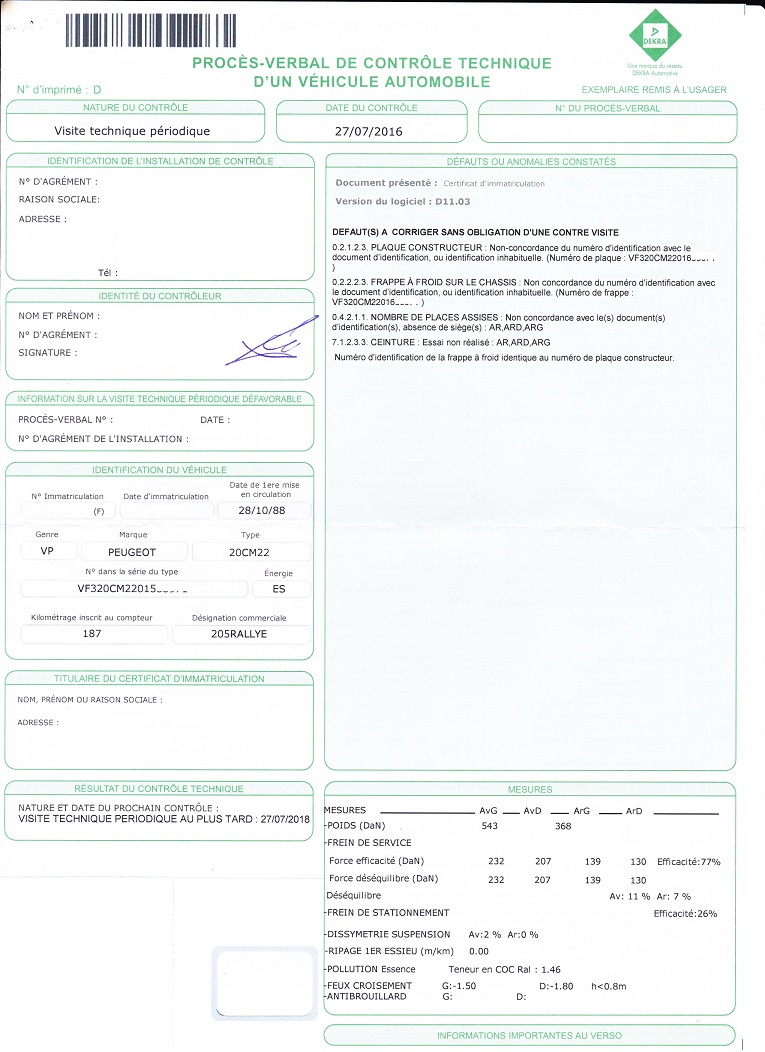

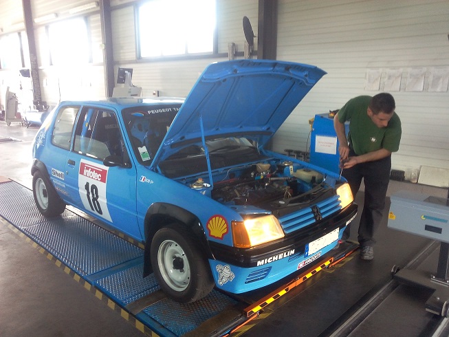

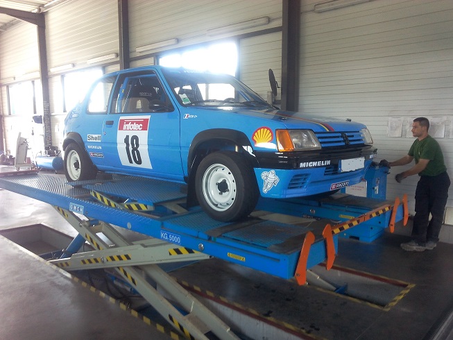

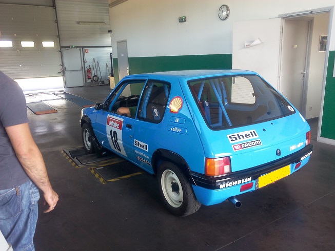

Hier, passage au Contrôle Technique
Je suis parti relativement confiant mais un peu stressé... J'étais juste inquiet pour les phares qui avaient été réglé maison ainsi que pour la mesure de pollution
On commence par montrer l'auto au contrôleur (il avait cru entendre une moto à notre arrivée)
Hop, c'est parti...
1er Soucis, mes numéros (ceux frappés sur le chassis et ceux de la plaque alu) ne correspondes pas avec le numéro de la carte grise. Il y a juste un chiffre qui change
Surement une erreur de frappe lors de l'édition de la carte grise
=> Aller, ça me fait deux défauts ...
La veille, j'avais fermé mes vis de richesse de presque 1 tour => du coup, pas de pollution
Les contrôles suivant se passent super bien
Je préviens le contrôleur que tout mon système de freins est neuf.... Mais nickel, il me dit que ça freine malgré des disques et plaquettes neuves.
Au moment d'arriver au contrôle des feux de route, il trouve que j'ai réglé mes phares un tout petit peu trop bas, un coup de tourne vis plus tard, c'est nickel
Tout c'est terminé sur le pont.... J'ai même eu les félicitations du contrôleur
Il n'a rien trouvé
Il m'a même recommandé un expert pour l'expertise de ma rallye
Me voilà donc parti avec mon CT Valide qui pour moi est comme vierge puisque je n'ai que 4 lignes
Les deux premières pour la non concordance des numéros (suite à une erreur d'un seul chiffre)
La 3e pour le nombre de place assises (plus que deux baquets)
La 4e pour le non contrôle des ceinture (j'ai des harnais)
