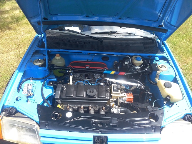

Des nouvelles de l'auto...... Elle a fait ses premiers tours de roues ce matin :ok: C'était plus par plaisir que pour l'essayer :lol:
Je trouvais qu'elle était plutôt "silencieuse" quand elle tournait à la maison mais une fois sur la route .... <oo> Quelle boucan :lol: :mrgreen:
A ce jour, il reste ne reste pas grand chose à faire B)
- Fixer le pare choc avant + extensions
- Monter mon récupérateur d'huile (je suis toujours en attente de la tuyauterie)
- Réglage du train avant
- Réglage moteur.
Ce matin, j'avais prévu de la régler ........ J'ai fermé les vis de richesse puis rouverte de 3 tours, j'ai fermé les vis de synchro puis stabilisé un ralenti à 1000trs :ok: Je branche ma lampe strobo pour régler l'allumage ..... Merde, ma lampe ne fonctionne plus :crying: Du coup, c'est raté pour régler l'auto :(
Sinon, GROS SOUCIS :crying: :angry: :angry: La première ne rentre pas :crying: :crying: Il va falloir redéposer la boite de vitesse :o Pour l'instant, je fini le montage et je prévoie de sortir l'auto pour charade classic le 03 Juillet :ok: Les démarrages se feront en 2e :lol:

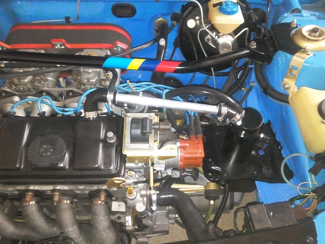

Aujourd'hui, j'ai monté mon petit récupérateur d'huile :ok:

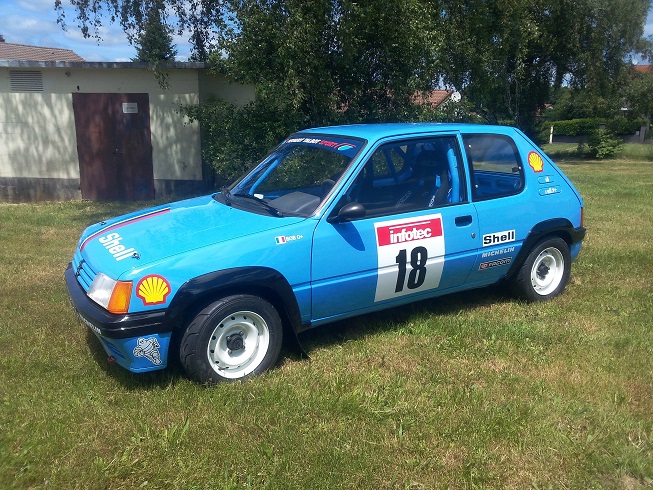

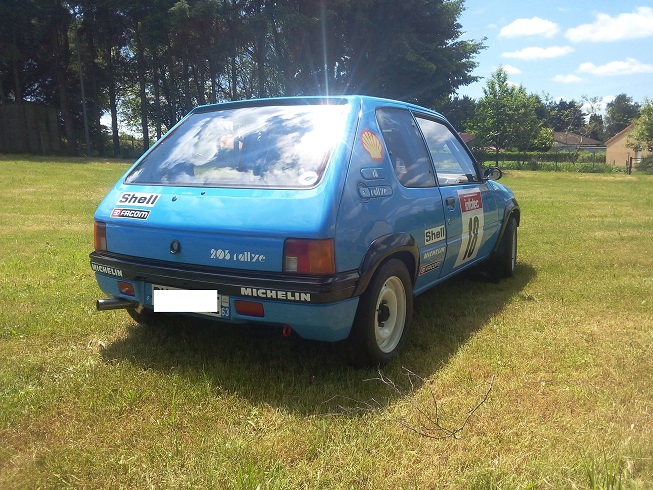

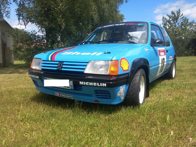

Toute petite sortie sous le soleil <oo> :ok:

Ca y est on la voit entière !! <oo>
A mon goût, elle a les mêmes défauts que l'originale ! (C'est bon signe question réplique :lol: )

Messages : 3907
Has thanked : 566 times
Merci à vous tous, c'est gentil :ok:
Il ne me reste plus que quelques petits détails à soigner. Ca sera fait cette semaine B)
Je me tâte pour changer mes phares... :unsure: J'ai monté deux phares différents, c'est un peu dommage :o
J'ai aussi une fuite de lave glace, c'est le joint entre le bocal et la pompe qui a l'air de fuir :(
Je vais essayer de faire régler le train avant dans la semaine.
Vendredi soir, un ami vient se mettre au volant, on va lui faire faire sa première vraie sortie <oo> Cela déterminera si l'auto est prête pour participer au rassemble à Charade le 03 Juillet :ok:
Au fait, sur les photos, vous n'avez peut être pas vu mais ce matin, j'ai posé des bavettes B)
