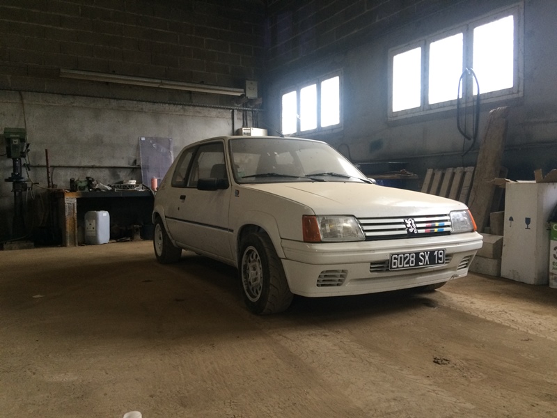

Il pleut....les pelleteuses sont à l'arrêt
, donc je me suis remis sur la rallye
Dans l'ordre, ayant reçu mes cardans neufs, j'ai pu remonter ma boite avec le 13x64, les cardans et mon train avant. J'ai remis les roues (Qui seront à nouveau déposées pour un changement de peinture et de pneus sur les PTS) afin de pouvoir dégager la rallye de la fosse car j'en ai besoin pour d'autres travaux.
J'en ai profité pour vérifier tous mes serrages, et remettre un coup de peinture au 4/2/1 (Je tenterais une chauffe progressive cette fois pour voir si la peinture HT tient - j'ai pris de la MOTIP).
J'ai aussi repris mes plans de joint de collecteur en les rechargeant au mig et les rectifiant car leur état n'était pas bon, c'est peut être pour ça que j'avais des fuites à ce niveau, en plus du joint trop mince. Du coup plans de joint rectifiés + gros joint fibre, ça ne peut qu'être mieux.
En passant, ce collecteur est vraiment une misère à enlever et remettre, car là, même avec un bloc nu et sans boite, j'ai galéré pour le remettre à sa place!!
J'ai donc pu décaler la rallye de 5 m pour finir le remontage plus tard.
Oui elle prend légèrement la poussière....
