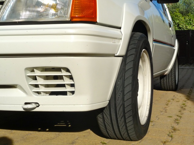

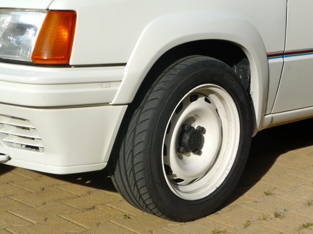

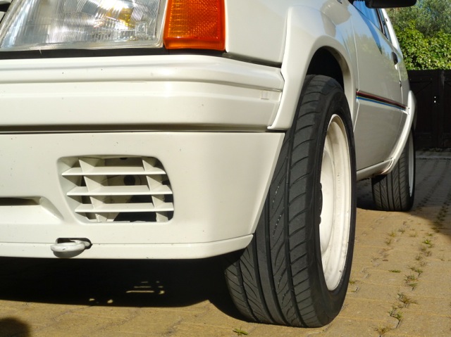

Voilà déjà les 2 Yokohama S-Drive montés à l'avant.
J'ai les 4 identiques maintenant.
Quelle différence de grip avec les pauvres Hankook K105 de 2007, bien trop durs pour assurer un bon guidage.
Je pense ajuster le parallélisme, un poil d'ouverture, pour retrouver un meilleur feeling. Là, c'est un brin flou au point milieu.
Par contre, je me demande comment a fait l'apprenti qui m'a équilibré les pneus pour se louper avec les machines aussi perfectionnées qu'ils font de nos jours.
J'y retourne demain pour un (ré)équilibrage.

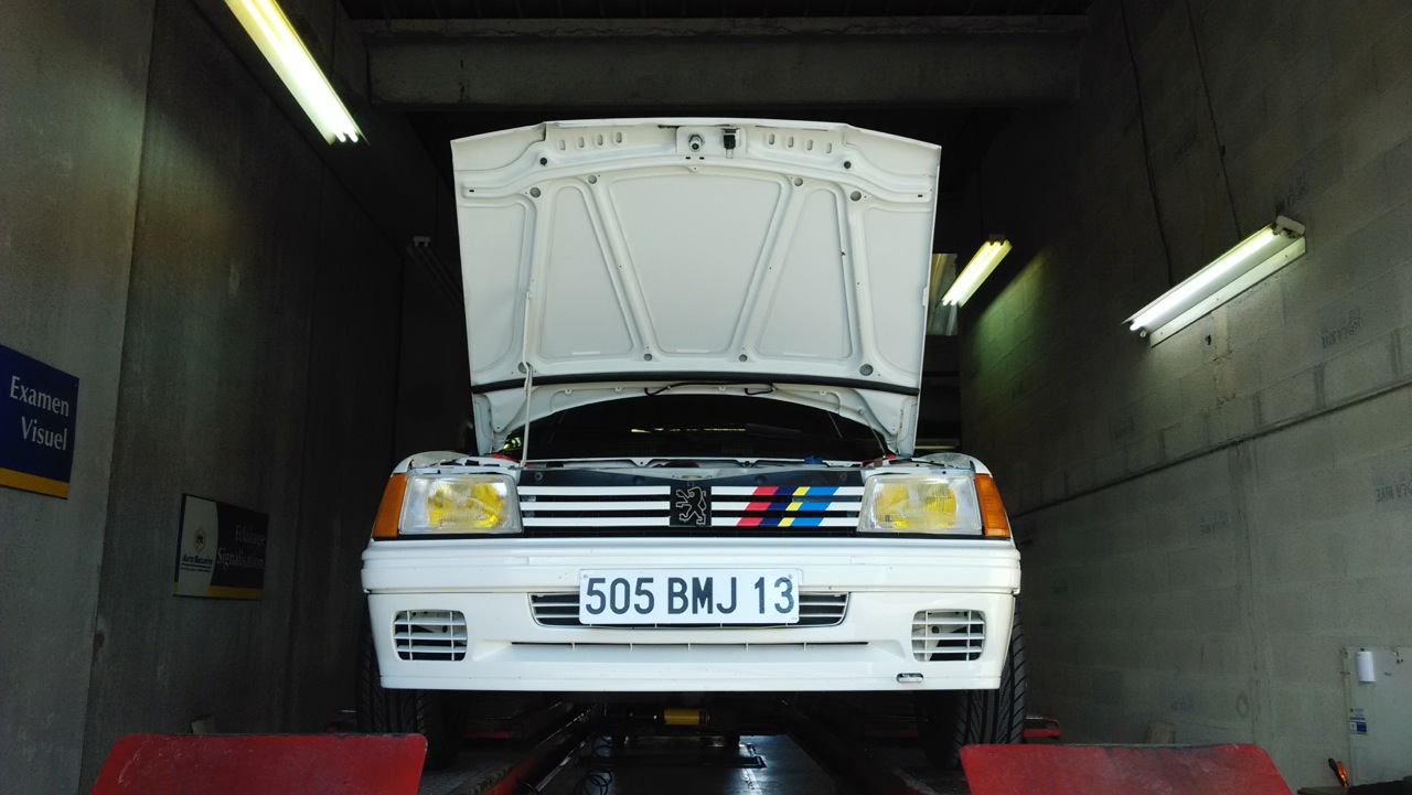

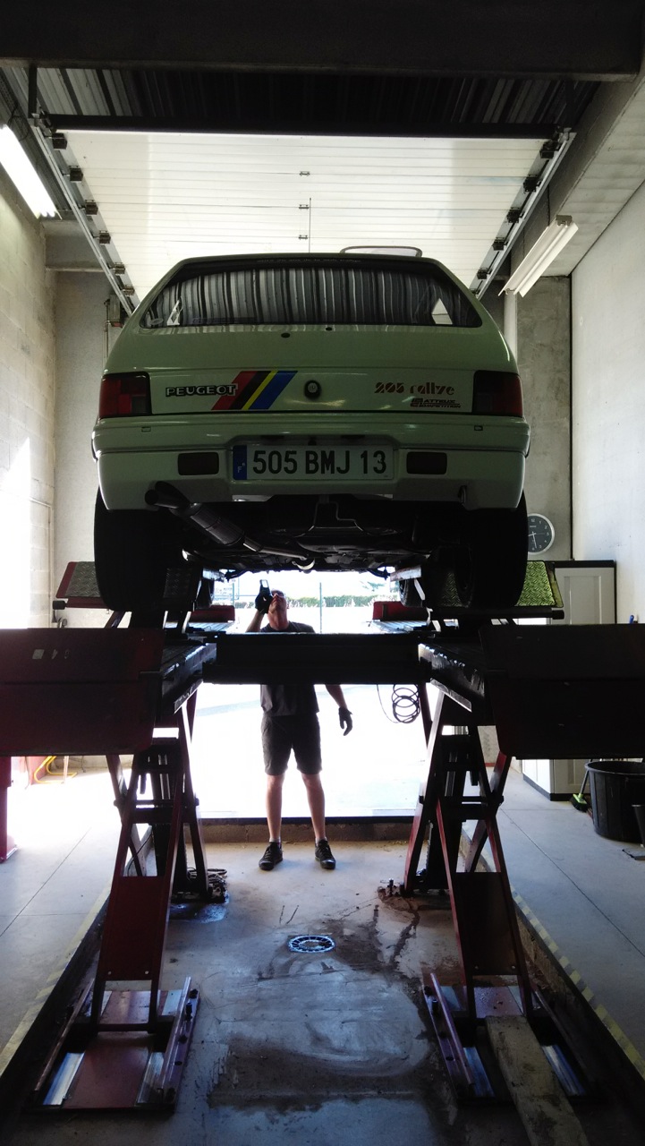

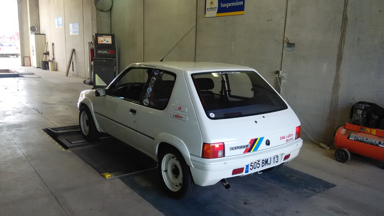

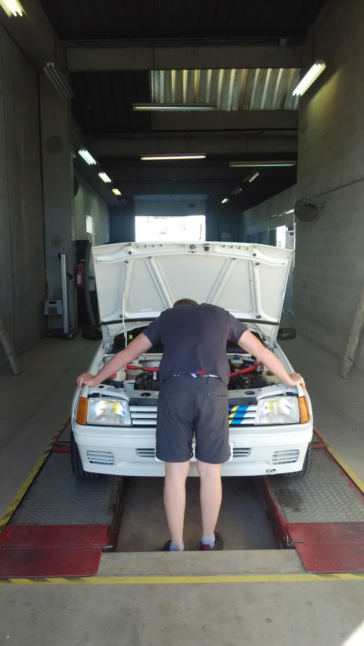

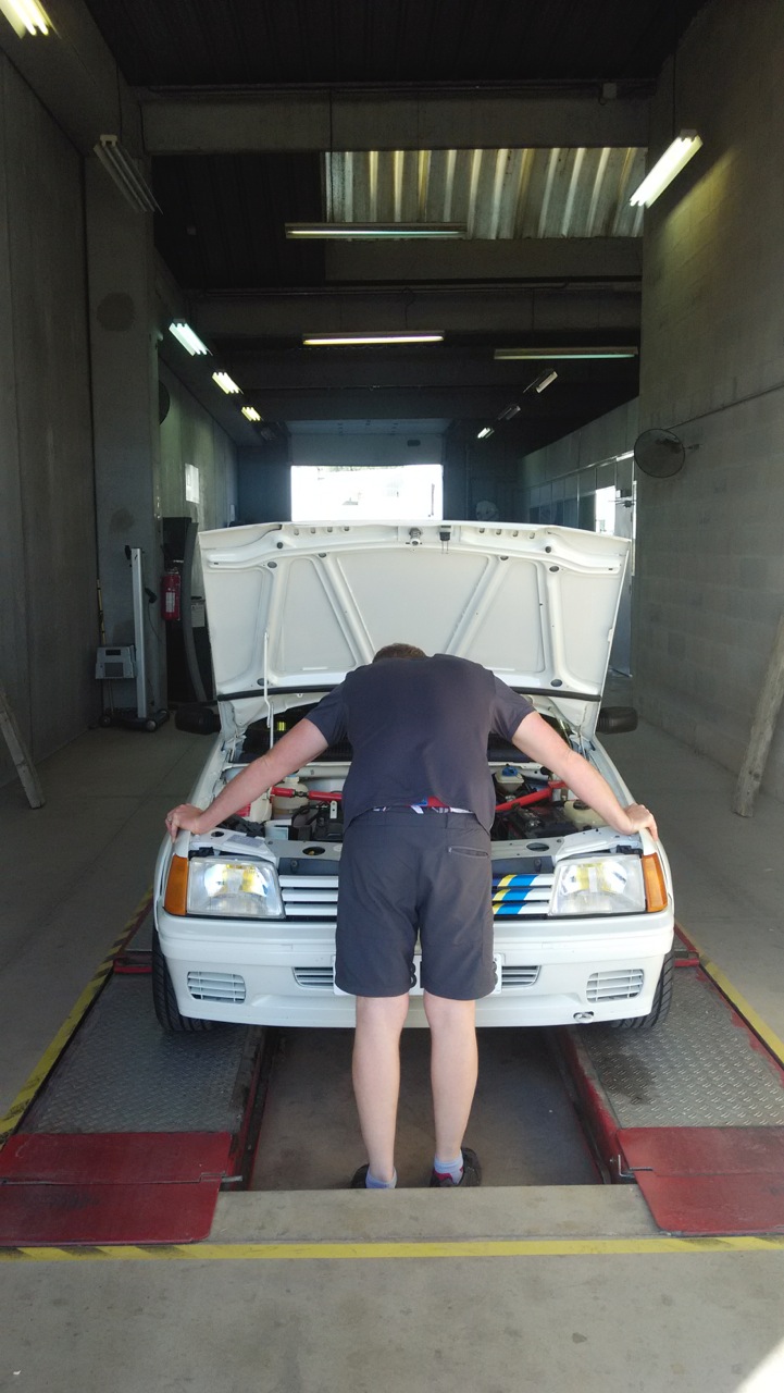

Bon, après un WE bien remplis, je vous confirme le passage au CT de ma titine !!Bless_et_Ptitefleur a écrit :Et le CT ?
La pollution, c'est passé sans soucis, grâce au savoir faire du contrôleur
Et pour le reste, un déséquilibre sur le freinage AR de 17%, contre 1% sur l'avant.
La gaine de cable de Fam corrodée : à remplacer.
Je pense que le déséquilibre peut venir de la tension du Fam, mal répartie entre D et G.
Et un train AR qui commence à prendre gentiment du jeu.
Je confirme être tombé à la bonne adresse : le contrôleur de mon auto, a eu une Rallye à l'époque. Malheureusement détruite.
Il court maintenant en Moto catégorie 1000cm3.
Ces yeux ont papillonné pendant tout le CT
Aller, les photos :
