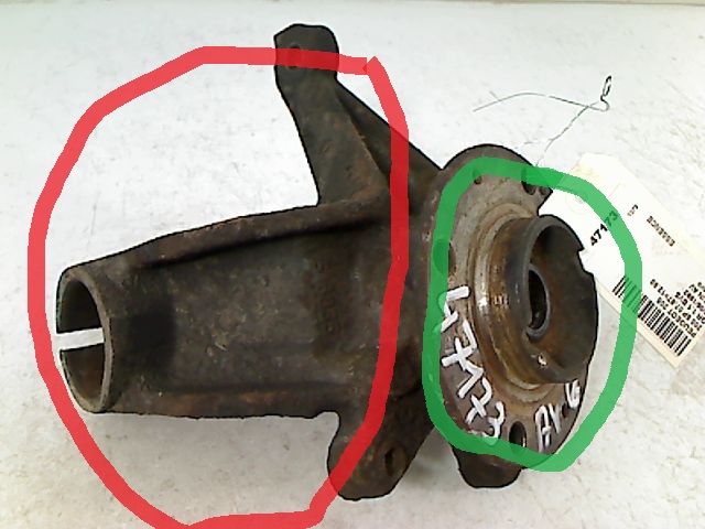

En rouge, le porte moyeu
En vert, le moyeu (= pivot mais apparemment je suis dans les choux)
merci d'éclairer ma bougie (re-)

pivot en rouge pour moi (= porte moyeux)....ah comme quoi on peut avoir l'air con en commandant des pièces si vendeur et acheteur ne parle pas de même truc :mrgreen:
Et en Belgique on connait pas pivot, on ne parle que du porte moyeux, on est pas dans la merde :lol:

Pivot en rouge !
Messages : 19657
Has thanked : 1635 times
Been thanked : 1160 times
Re: Question pivot
OK, alors c'est quoi le porte-moyeu si en rouge c'est le pivot ?
Messages : 10856
Re: Question pivot
On ne dit pas porte moyeu jean,....on dit "PIVOT"
Le moyeu,....c'est la partie verte.
Tu ne pourras plus te tromper,....c'est juste qu'il faut appeler un chat ,.......un chat ou un chien ,........un chien.
Mais je suis certain que tu ne te tromperas pas en le montant. :ok: :lol: :lol: :lol:
