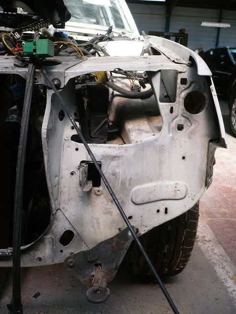

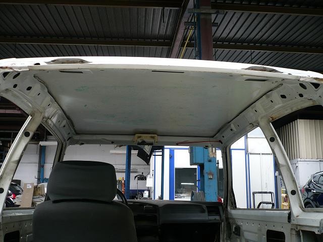

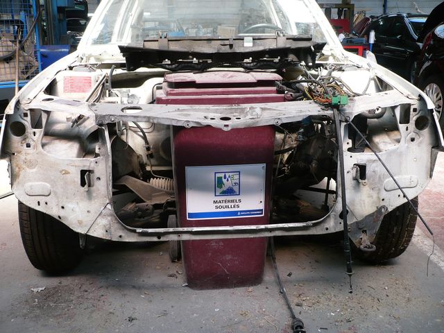

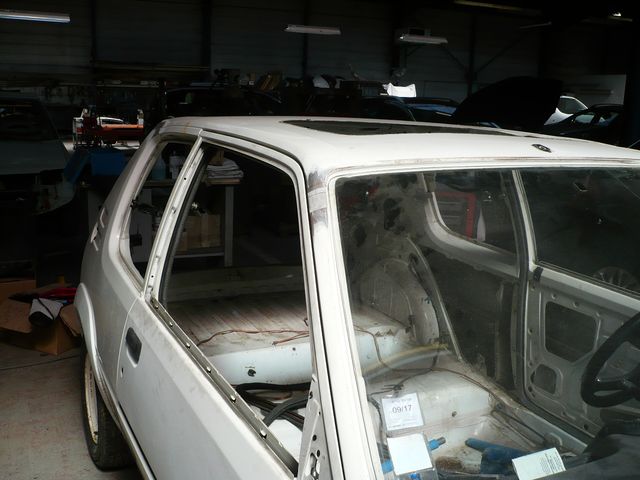

Quelques nouvelles de cette semaine :
Tôles de phares redressées, finalement il n'y aura pas à les changer, il a même réussi à sauver les ailes, enfin là c'est un 1er jet, le commencement était de prélever le pavillon sur la donneuse sans le déformer, c'est chose faite
Il lui a fallu veriner la baie de pare brise car finalement elle s'était déplacée vers la droite lorsque l'auto s'est posée dans le fossé maintenant on voit bien l'ajustement correct des portes dans leur encadrement
Encore une fois la c'est du dégrossi mais ça présage déjà de bonnes choses et surtout pas de grosse surprise

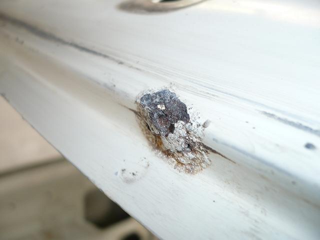

Je vous mets un pèle mêle de photos un peu en vrac, avec entre autres un gros plan des fameuses brasures des pavillons de 205.
