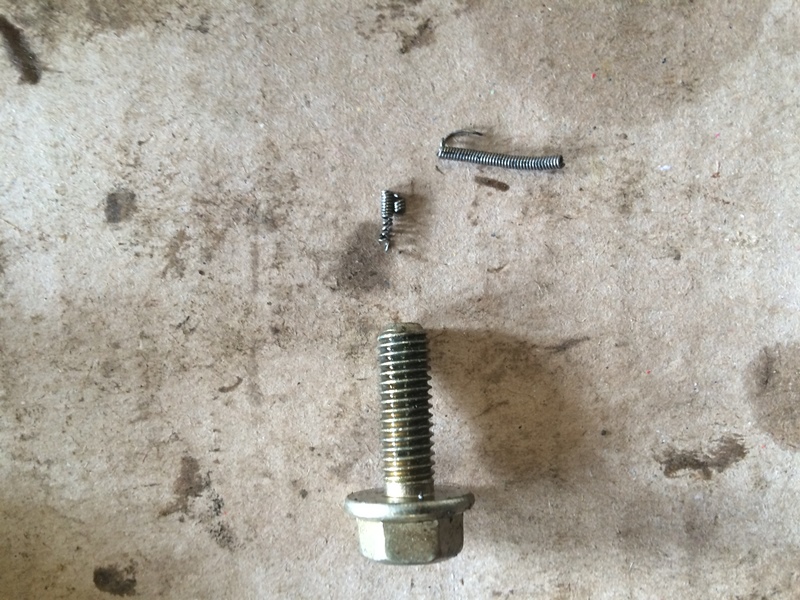

Segment reçu et monté, tous les pistons ont retrouvé leur place et le moteur tourne (a la main) librement.
J'ai remonté la pompe à huile, et lors de son nettoyage j'ai trouvé ça de coincé dans la grille d'aspiration :
Un tout petit ressort (à côté sur la photo c'est une vis de carter d'huile - pour l'échelle), coupé en plusieurs endroits.
Je ne vois absolument pas d'ou il peut venir, bref, j'ai réussi à tout retirer, encore une étrangeté :lol:
Messages : 4726
Has thanked : 811 times
Been thanked : 850 times
Re: Une 205 Rallye sur les routes du limousin
c'est un ressort qui va dans un segment racleur ça ;)
Messages : 2605
Has thanked : 37 times
Been thanked : 172 times
Il doit provenir d'un des anciens segments car dans les nouveaux il n'y a pas de ressort mais un genre de fil crénelé

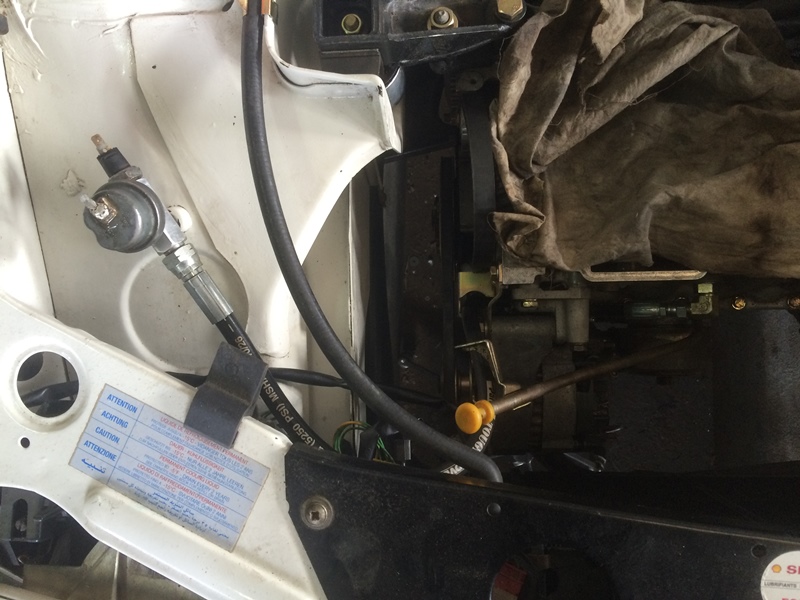

La rallye étant sur la table d'opération, j'ai enfin monté ma sonde de pression d'huile déportée.
Raccords hydrauliques et durite, ça passe au plus près du bloc.
Ayant vu la durite tressée de balouba, je pense en effet que c'est mieux, mais celle ci étant faite, et dans de la durite hydraulique des plus résistantes, j'espère que cela tiendra.
J'ai démonté une partie du faisceau pour y ajouter les fils correspondants, ainsi que le fil pour la T°C d'huile.
Par contre malgré mes diverses recherches, je ne trouve toujours pas ou brancher les fils sur les prises vers la platine à fusibles sous le volant.
Si une âme charitable pouvait me faire une photo des fiches, avec deux flèches ou les numéros sur lesquels se brancher, ça m'aiderai, j'ai déjà démonté deux fois avec les notes prises sur les posts de balouba et JL13 sans succès, j'aimerai que la troisième soit la bonne...
