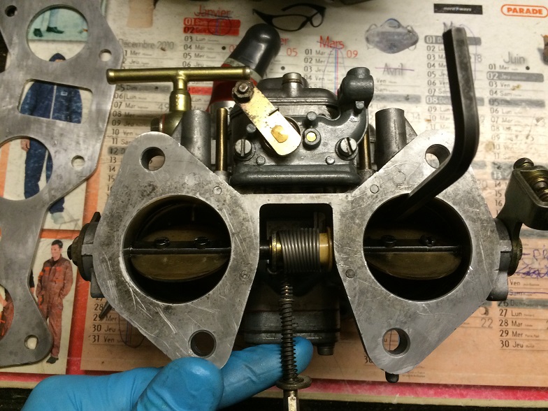

Re: [TUTO] MONTAGE INTERNE CARBURATEURS
C'est là où les images parlent mieux,............car vous seuls ou ceux qui savent comprennent,.......les autres,ils sont déjà largués.
Chaque étape doit être explicative de l'image.
N'oublions pas que beaucoup ne sont pas des mécaniciens de métier. ;) :ok:
Sur un axe,....aucun droit à l'erreur sous peine de le remplacer par un neuf. :ph34r: ;)
Je n' ai jamais démontés les axes , mais je sais qu' il y a des méplats en bout des axes ( cela se voit bien sur les photos ) cela doit être fait pour maintenir l' axe en position grâce a une clé plate de la bonne taille ). comme cela on peut dévisser les écrous sans craindre de vriller les axes.
Par contre , j' ai une question sur l' étanchéité entre chaque corps , au niveau de l' axe. Comment est réalisé l' étanchéité a la sortie du premier corps et a l' entré sur le deuxième corps? y a des joints a lèvres ?
Autre question : la petite goupille sert a positionner le tambour qui supporte le ressort ? et aussi a lui interdire toute rotation sur lui même?
Message par Jean-Maxime »
scale33 a écrit :C'est là où les images parlent mieux,............car vous seuls ou ceux qui savent comprennent,.......les autres,ils sont déjà largués.
Je suis tout à fait d’accord avec toi Jean-Luc.
J’ai pensé à faire des photos explicatives mais je n’ai rien pour les faire la semaine. Il faudrait attendre le weekend…
scale33 a écrit :Sur un axe,....aucun droit à l'erreur sous peine de le remplacer par un neuf. :ph34r: ;)
Ou de jouer avec les vis cachées pour compenser la différence d’air entre les deux corps ;)
ledouze a écrit :Je n' ai jamais démontés les axes , mais je sais qu' il y a des méplats en bout des axes ( cela se voit bien sur les photos ) cela doit être fait pour maintenir l' axe en position grâce a une clé plate de la bonne taille ). comme cela on peut dévisser les écrous sans craindre de vriller les axes.
Je pense que les deux méplats en bout d’axe servent plutôt d'arrêt en rotation de la commande d’accélérateur (et des autres pièces présentent en bout d'axe). Ces méplats permettent également d’avoir une position définie lors du montage (à 180° près).
J’ai essayé d’utiliser ces deux méplats mais j’ai vite renoncer de peur de foirer le filetage en bout. On a très peu de longueur de prise pour éviter que la clé ne glisse...
L’étanchéité entre les deux corps se fait par l’alésage qui accueille l’axe. Il n’y a pas de joint à ce niveau.
La pièce que tu appels tambour sert à pré-contraindre le ressort pour maintenir ''normalement fermé'' les papillons. D’un côté, le ressort est en buté contre le carbu et de l’autre côté il est maintenu par ce tambour qui est goupillé à l’axe. S'il n'y avait pas la goupille, l'axe ne pourrait pas revenir à se position initiale après accélération. Plutôt embêtant :ph34r: :lol:
Ce tambour permet également de faire le lien entre la rotation de l'axe et la commande de pompe de reprise.
J'espère avoir été assez clair dans mes explications :ok:

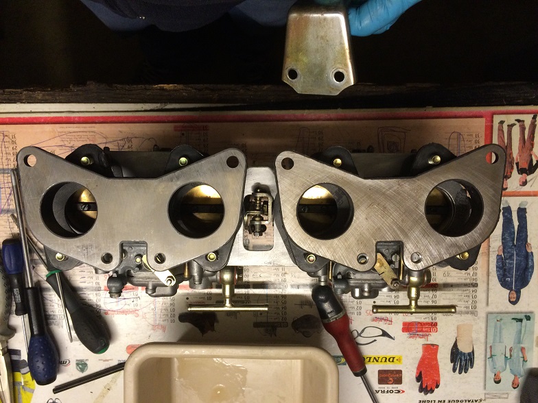

Autre info :

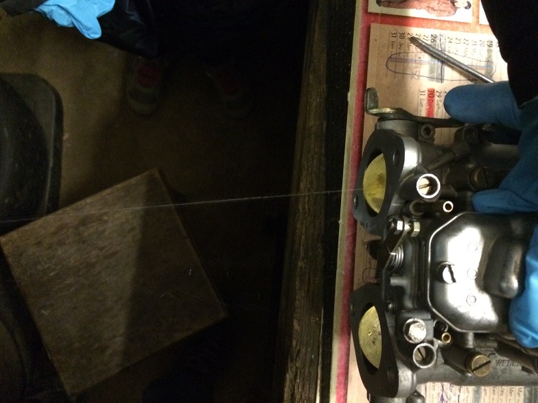

Profitez d'avoir les corps de carbu démontés pour faire les plans de joint.
On tient un carbu avec un corps dans chaque main (comme une paire de jumelle) et on tourne sur un marbre équipé d'un papier 400 par exemple.

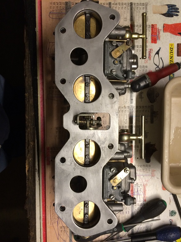

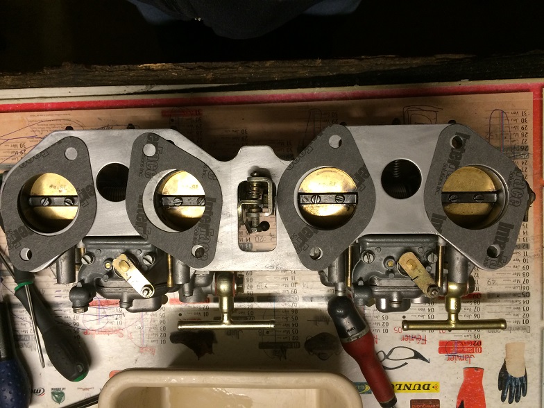

L'ordre de montage de l'admission se fait comme suit :
01 - 4 Joints papiers en sortie de carbu :
02 - Plaque alu :
03 - 4 joints papier sur la plaque alu :

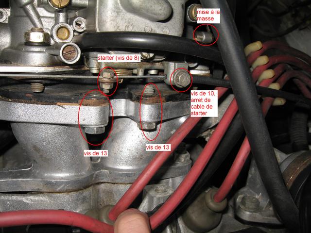

04 - Poser les brides caouëtch après avoir vérifié leur état (souplesse, craquelures ouvertes !...) ou prévu des neuves !
L'ensemble se visse aux carbus par les boujons des brides :ok: Rondelle élastique + écrou de 13.
N'oubliez pas la patte support du cable d'accélérateur, elle se visse avec les goujons de la pipe d'admission à cet endroit :
Cet ensemble se visse à la pipe d'admission avec 4 joints papiers.
Tous les joints papiers doivent être huilés avant la pose.
Préférez l'huile de colza pour les pommes de terre en robe des champs.
Je conseille l'huile de noisette sur une salade d'endives.
L'huile de noix de pécan s'accordera mieux des pâtisseries.
Je m'égare.

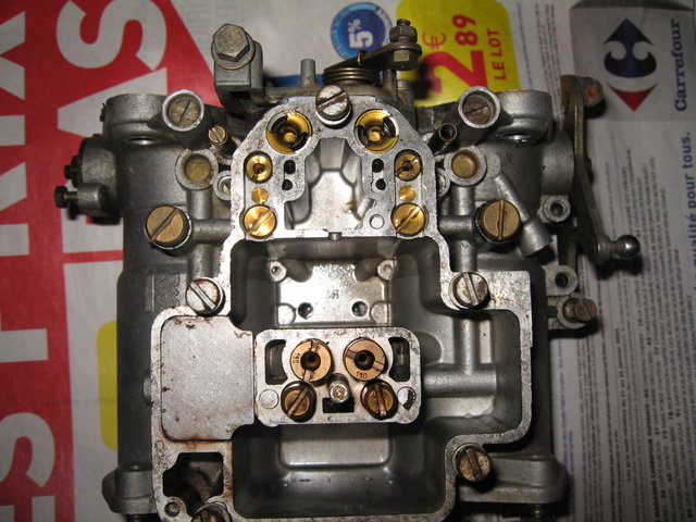

Je retrouvé dans mon ancien PC quelques photos sauvegardées postée sur le forum par le passé (et j'ai bien fait car aujourd'hui elles n'y sont plus car hébergées ailleurs).
Je les place en vrac, vous ferez le rapprochement avec le tuto sans problème :ok:
