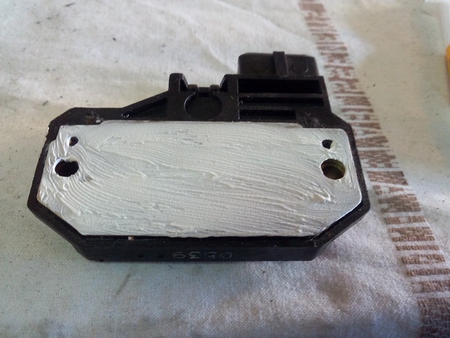

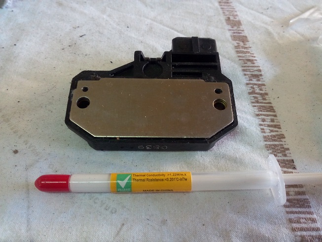

Comme j'ai finalement acheté un module d'allumage neuf, je l'ai monté a la place de celui que j'avais monté au départ

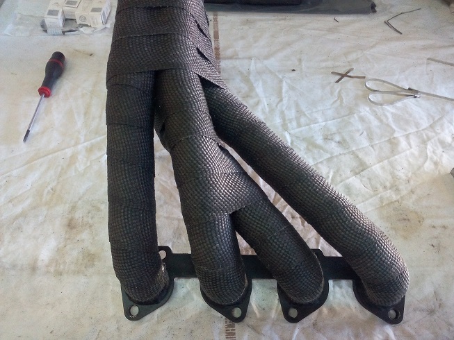

Je me suis aussi occupé de mon 4 en 1. Je l'ai momifié et je l'ai monté histoire de pouvoir présenter la seconde partie de ce collecteur car j'ai une petite modif à faire, la fixation est trop en contrainte à mon goût.... J'en profiterai aussi pour modifier mon carter d'huile afin de pouvoir monter une sonde de T° et ensuite, je pourrais tout remonter définitivement B)
Et j'ai fini par monter mes bougies, le faisceau d'allumage, le joint d'échangeur, le filtre à huile et quelques bricoles :)

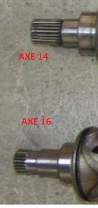

Quand je vois ces axes, j'ai une question qui me trotte, l'axe en 14 parait beaucoup plus solide au niveau de la longueur des cannelures?
Beau boulot pour le collecteur!!!! je reve d'en avoir un comme ça! <oo> <oo> <oo>

Au passage, encore merci à PP pour le peigne de maintient du faisceau et la visserie qu'il me manquait :ok: :)

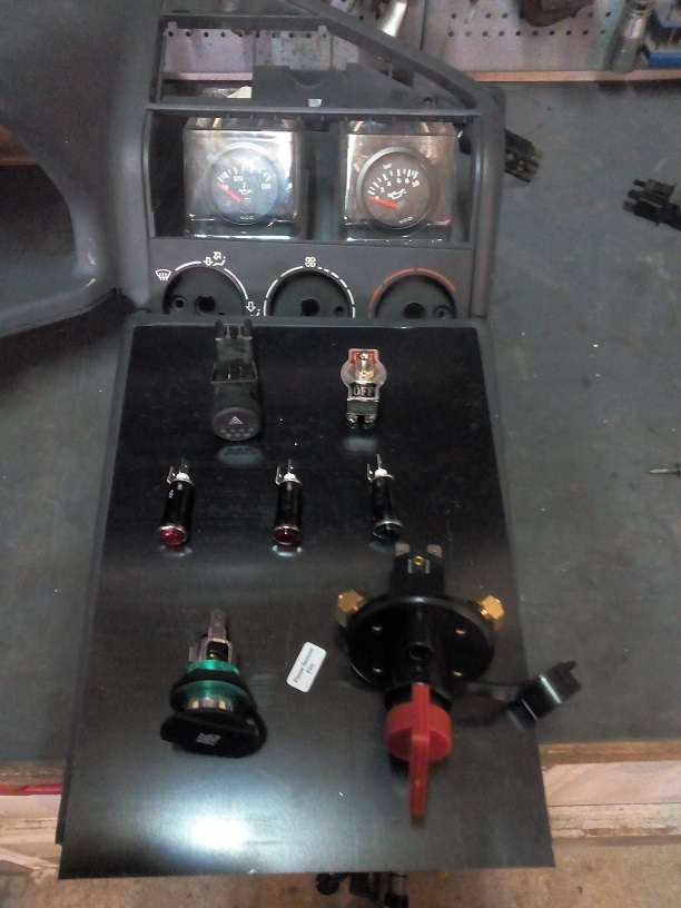

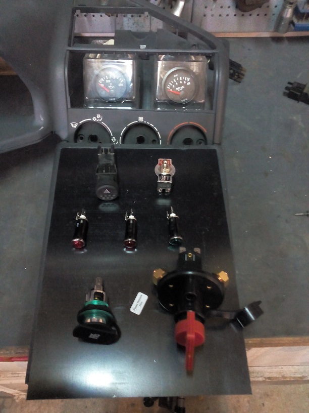

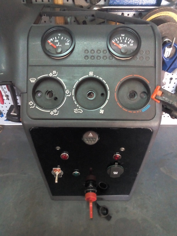

Aujourd'hui, je me suis occupé de préparer le tableau de bord.
Maintenant, je vais pouvoir passer au câblage B)

bonjour bob, le tableau avec la platine et les manos, c est une tuerie j adore :ok: :ok: :ok: :ok: :ok:
