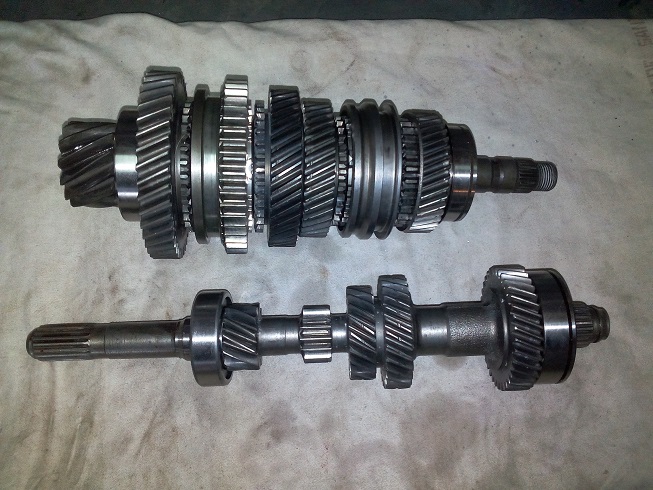

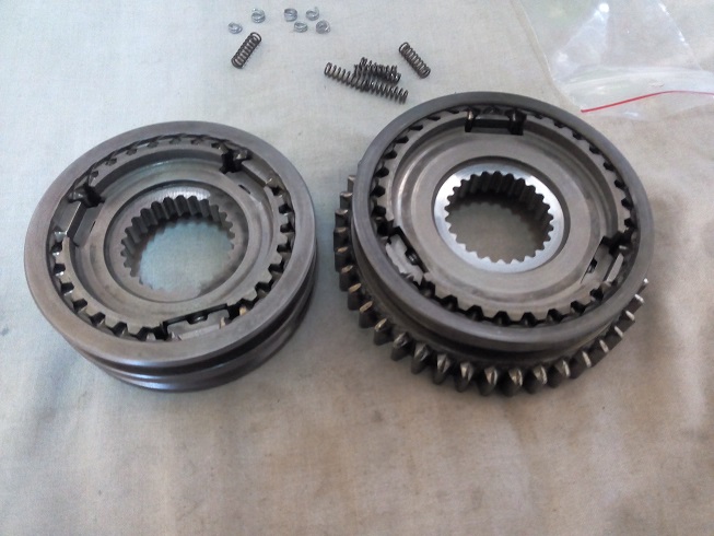

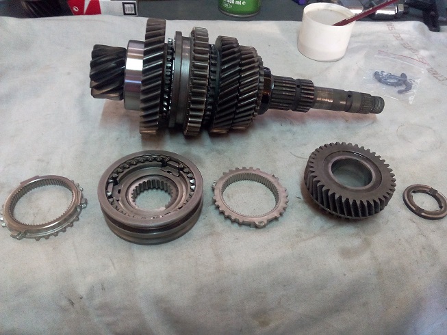

Du coup, j'ai équipé mes synchro et j'ai fini de préparer mon arbre primaire mais surtout mon secondaire.

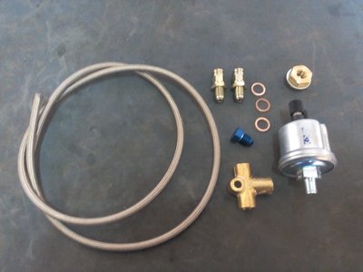

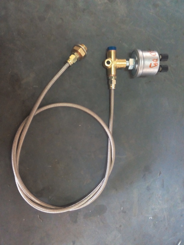

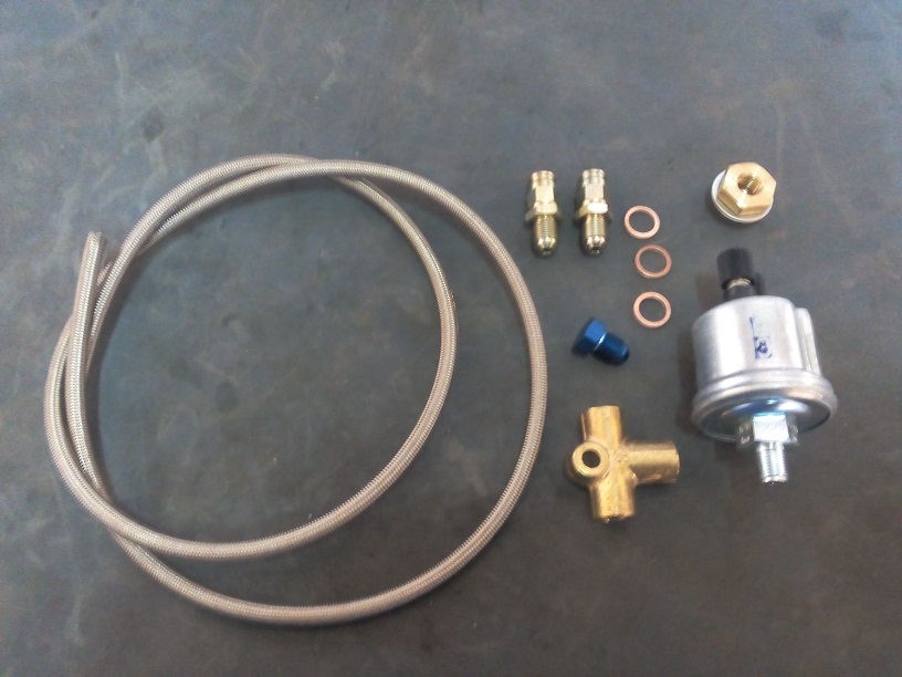

Avec le retour du soleil, je me suis plus occupé du jardin que de la rallye....
Mais sur la fin de journée, j'ai quand même bricolé un petit peu
J'ai préparé la sonde de pression d'huile

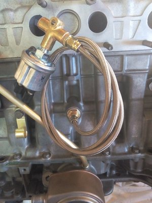

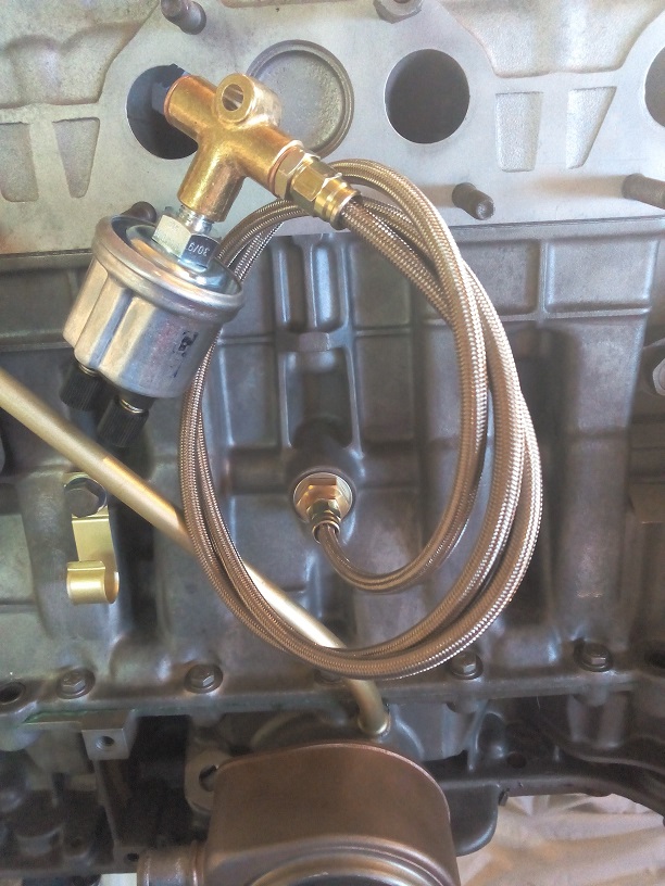

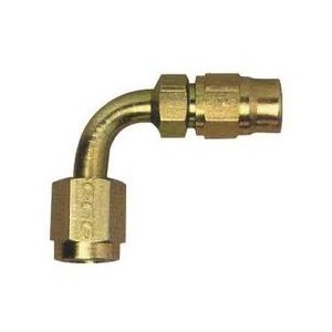

tu peux pas sortir du bloc avec un coude a 90° bob ?
tu arrive quand meme a garder le voyant stop avec cette sonde de pression ?
Oui 2 bornes dont une pour le témoin rouge du tableau de bord

Met un coude à 90 ! Sinon tu peux utiliser le collecteur pour enrouler le cable de la sonde et eviter qu'il se balade.
Le mano est bien gradué jusqu'à 900 degrés ?

Je ne comprends pas trop tout ce que vous racontez
Alors oui, cette sonde est équipé d'une borne pour brancher l'alarme
Pour les 900°, je ne comprends pas, c'est une sonde de pression.... Et pour info, c'est une copie du montage de Jean Luc 13 donc c'est validé
Pour le coude à 90°, je ne comprends pas pourquoi ????

le coude a 90, je suppose que c'est pour te permettre de longer aux plus proche le moteur et de resté ainsi éloigné du collecteur d'échappement
- Messages : 19666
- Has thanked : 1607 times
- Been thanked : 1148 times
+1 !
Ton cable sort droit et direct dans les tubes du collecteur ! D'où les 900°
Un coude à 90° te permet de rester au plus près du bloc et donc au plus loin du barbecue.

Tu veux enrouler quoi autour du collecteur?jean a écrit :Met un coude à 90 ! Sinon tu peux utiliser le collecteur pour enrouler le cable de la sonde et eviter qu'il se balade.
- Messages : 19666
C'est pas moi qui veut enrouler, c'est lui !!! Et il avait pas l'air d'avoir vu qu'avec sa sortie droite c'est ce qu'il s'apprètait à faire !

Okjean a écrit :C'est pas moi qui veut enrouler, c'est lui !!! Et il avait pas l'air d'avoir vu qu'avec sa sortie droite c'est ce qu'il s'apprètait à faire !
Jamais fait ce montage, avec les 4/2/1 la sonde est vissee sur le bloc

Je tiens à préciser que je vais monter un 4 en 1 momifié. J'insiste, ce montage a été validé par Jean Luc13..... Je lui fait entièrement confiance
Et si j'ai de la longueur, c'est pour fixer mon T à l'emplacement du cric d'origine

Je te conseil de mettre un oeillet pour sortir a 90.
Car j'ai eu le meme montage que toi et apres 2 an d'utilisation, le tuyau c'est perce a cause du collecteur, et le l'huile est parti sur le collecteur momifié et début d'incendie.
Heureusement c'était sur circuit et balouba me suivait et ma fait signe.
