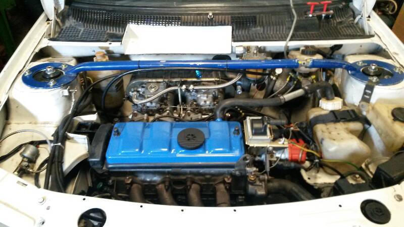

Le moteur est remonté, mais il n'a pas voulu démarrer, la batterie manque de jus meme avec une deuxième et le demarreur commancer a en avoir marre, il a quand meme fait des bruits mais ca na pas lancé et vue les circonstances de cette journée je n'avais pas trop envie de chercher longtemps.
Partie remise.

Après remplacement du demarreur et avec une grosse batterie. Ca tournait deja beaucoup mieux. Un affinage de l'avance et il a démarré.
Il tourne rond et il est stable ca devrait bien aller a le mettre au point, juste qu'il faut que je redemonte le collecteur car j'ai oublié de mettre les joints, mince.
Il faudra voir pour la boite car celle ci est un peu dur, au pire il faudra déposer le carter de 5 et 6 pour revoir les jeux.

Depuis ce week end nous sommes en phase 2 du rodage avec un regime maxi a 6000tr, une modification de gicleur et tube d'émulsion a été nécessaire pour dépasser les 5000tr
ca ma marche déjà bien, vivement le rallye de neufchatel
