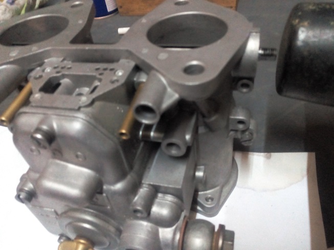

On commence par s'occuper des 2 papillons et de leurs 4 petites visses

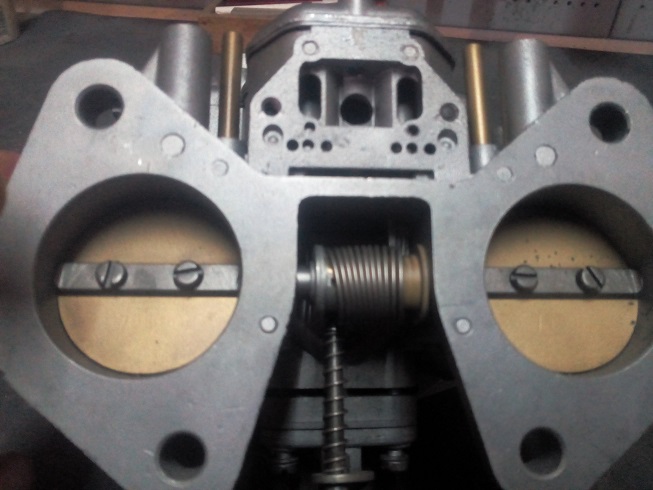

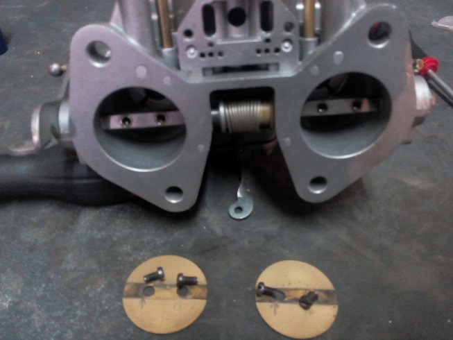

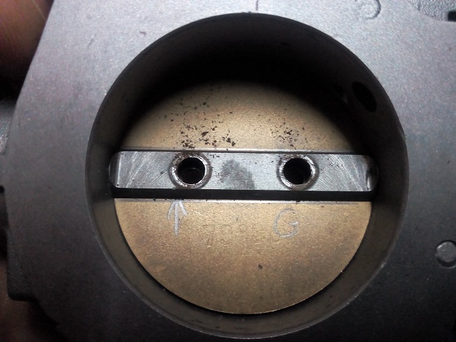

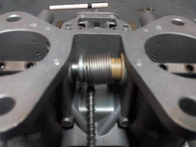

L'idéal, a mon avis, est de bien repérer vos papillons... Pour cela, j'utilise un simple crayon de papier pour repérer le gauche et le droit mais surtout pour bien repérer le centrage du papillon. (Le mieux est de marquer les papillons de chaque coté de l'axe avec une fine pointe à tracer) Ensuite, il ne reste plus qu'à dévisser
Vous n'avez plus qu'à basculer la commande et à tirer sur les papillons

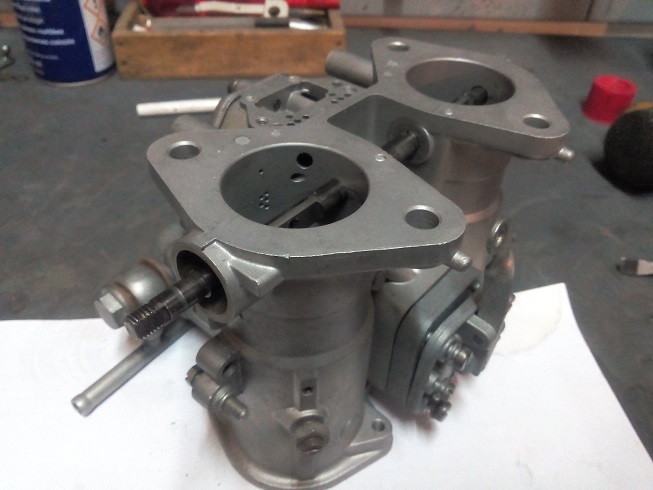

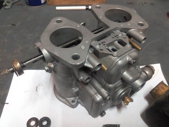

Maintenant, il va falloir dévisser les écrous à chaque bout de l'axe de papillons

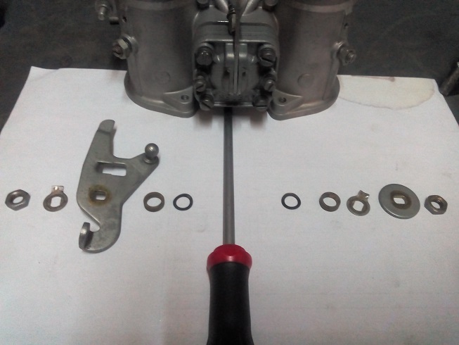

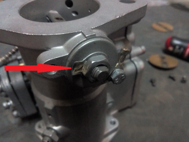

Vous remarquerez qu'il y a une petite patte qui bloque l'écrou. Prenez un petit tournevis plat et redressez cette fameuse patte

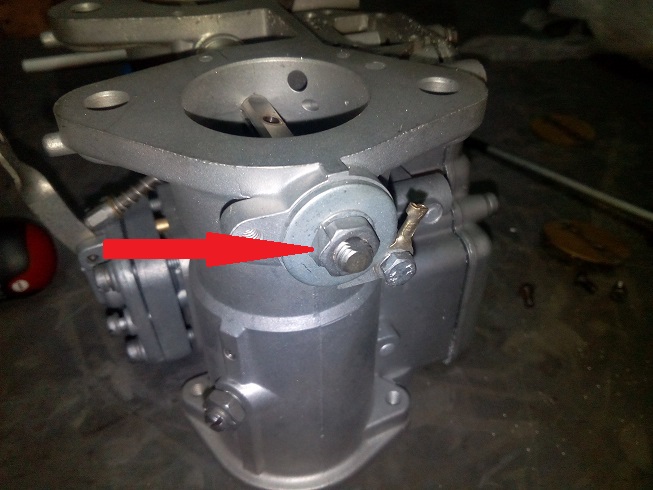

Répétez l'opération de chaque coté, dévissez et voilà ce que vous obtiendrez

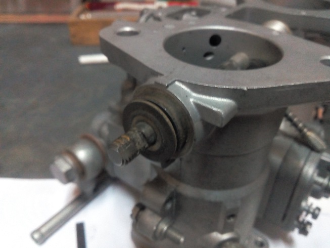

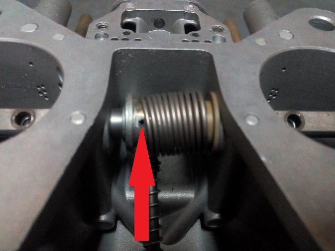

Maintenant, il va falloir trouver la petite goupille qui empêche l'axe de bouger. Elle est cachée derrière ce ressort

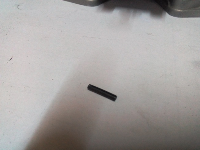

Voici la fameuse petite goupille :)

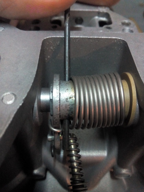

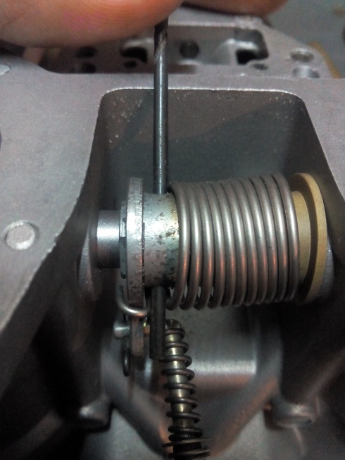

Il faut chasser la goupille. Si comme moi, vous avez un vieux foret de 2 mm, c'est nickel pour s'en servir de chasse goupille

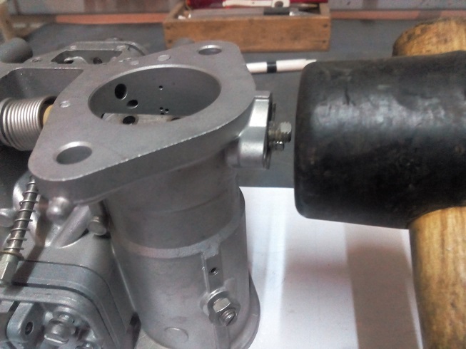

Pour sortir ces roulements, ce n'est pas compliqué. Pensez que le WD40 est notre ami... aller, pschit pschit de chaque coté puis on prend un maillet ou autre mais attention, soyez doux !! On tape d'un coté de l'axe pour chasser le roulement opposé

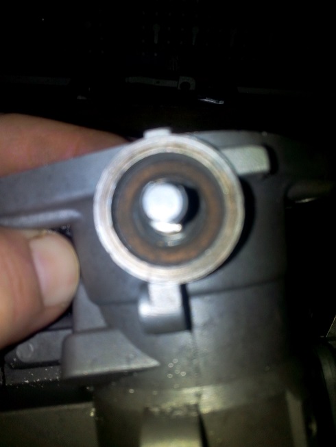

Aller, encore un petit effort, ça vient

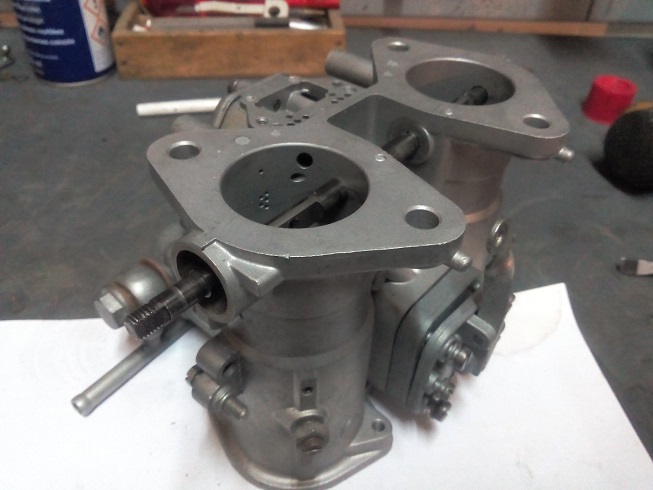

Voilà maintenant ce qu'on obtient
Encore un pschit pschit :lol: Un petit coup de WD40 sur le roulement et sur l'axe et à force de tirer, pousser, tirer, le roulement arrive
Je suppose que vous l'aurez compris.... on enfile de nouveau l'axe et on répète l'opération pour sortir l'autre roulement

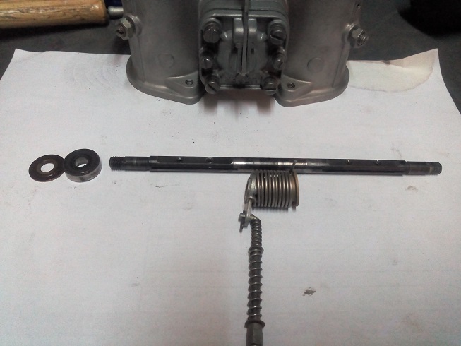

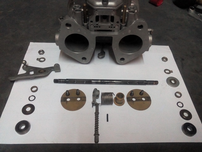

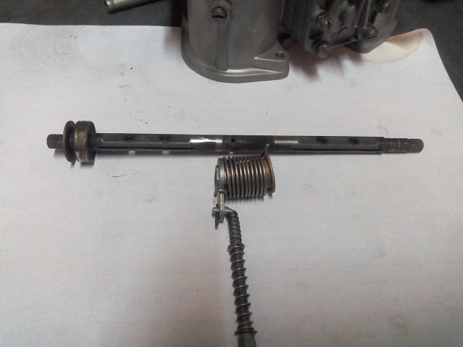

Et voilà, une dernière photo avec toutes les pièces, dans l'ordre de démontage :ok:
