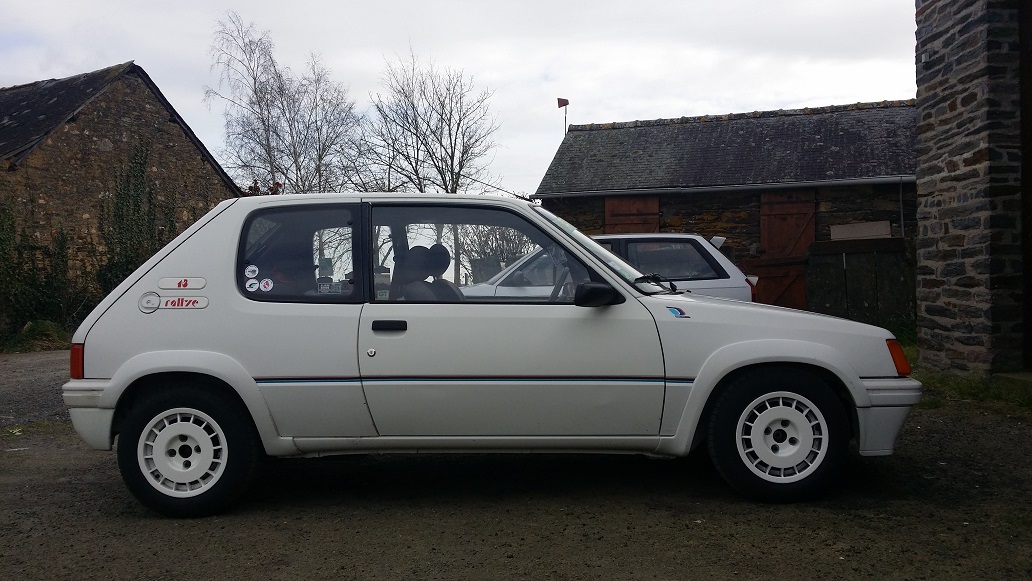

tmrallye a écrit :J'aime bien les oz, ça lui va bien à la rallye :blush:
Maintenant qu'elle a des jantes racing, il lui faudrait un léger rabaissement pour lui donner un air plus agressif, et des cabochons ^_^
Qu'en penses-tu Steven ?
pour les cabochons il faut que j'ose acheter un de ceux que j'ai vu sur ebay ,mais il y a 36 modèles :wacko:
ensuite pour le rabaissement pourquoi pas, ce n'est pas prévu pour le moment ,
mais j'ai ce qu'il faut à la maison pour le faire donc..... ;)

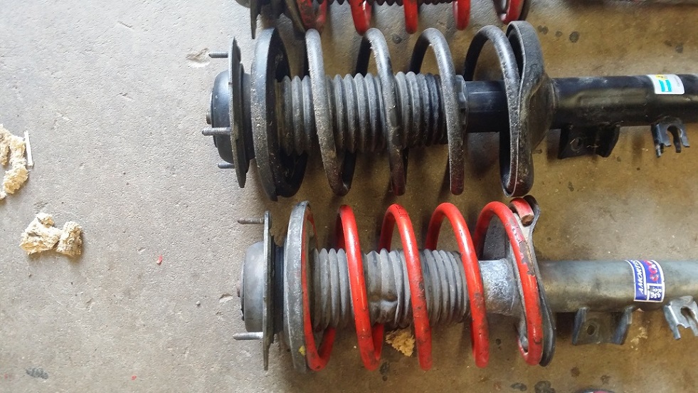

Bon si tu veux des mesures j-luc dis moi ils sont par terre du coup
Et maintenant je suis bien trop haut du cul :lol: :lol: :lol:
Attaquer le decrantage tout seul m’inquiète un peu , je ne l'ai jamais fait
j'ai vu pas mal de topic et video mais es ce que tout va bien venir
