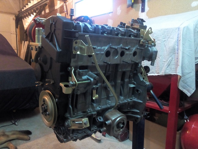

J'ai corriger mon erreur de montage du galet tendeur :ok:

Et comme ces derniers jours, tout doucement, ça prend de l'allure :)

bob_063 a écrit :J'ai corriger mon erreur de montage du galet tendeur :ok:
Tu l'avais fait tendre dans le mauvais sens? ;)
Messages : 4251
Has thanked : 581 times
Been thanked : 347 times
C'est ça :o

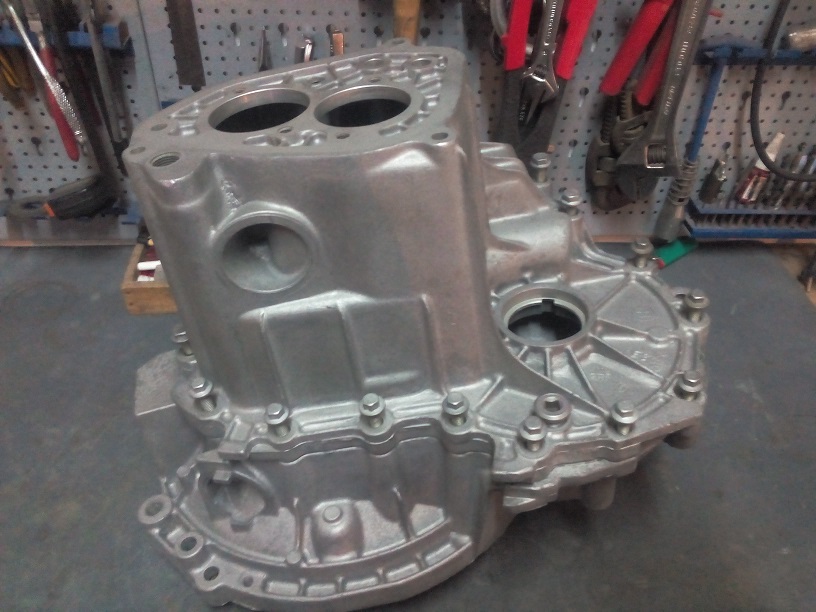

Pour ceux qui ont suivi, il y a quelques mois, j'avais dégraissé et microbillé des carters de boite....
Du coup, changement de projet B) J'ai eu l'occasion d'avoir des carters nouvelle génération :ok:
Ils sont pas mal renforcés par rapport aux vieux carters :ok:
Du coup, c'est long, mais je les ai microbillés, le résultat est plutôt pas mal B)

magnifique bob, comme d'habitude :ok:
tu aurais une photo des différences entre les 2 générations de carter ?

pour les photos, je me doutais que quelqu'un demanderais .... voici B) (a gauche, ancienne génération...)
Et pour les explications, vous trouverez tous les détails sur le site de Piedplanche : http://la205rallye.free.fr/boiteMA.htm
Vous allez voir, il n'y a pas que les carters qui changent B)
