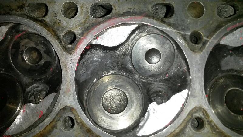

Modification des chambres de combustion, une opération vraiment longue a réaliser.

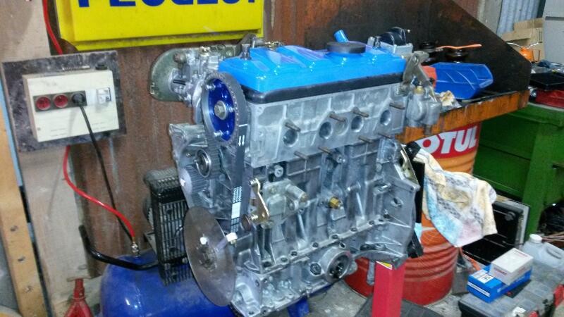

J'ai voulu remonter mon moteur aujourd'hui mais bien sur j'ai eu un soucis, j'ai un filet dans le bloc de vis de culasse qui a lâché, il m'avait deja paru bizarre au montage a blanc, il a meme pas tenu le couple de base, je pense faire mettre un insert par un pro.
J'ai quand meme continuer de reassembler pour faire tout mes reglages, jeux aux culbu angle d aac, par contre j'ai du decaler d'une dents la distri pour me trouver dans la bonne plage de reglage.
Il faut que je mette le collecteur pour voir si il faut le modifier.
Raccordement de la pompe et du régulateur
