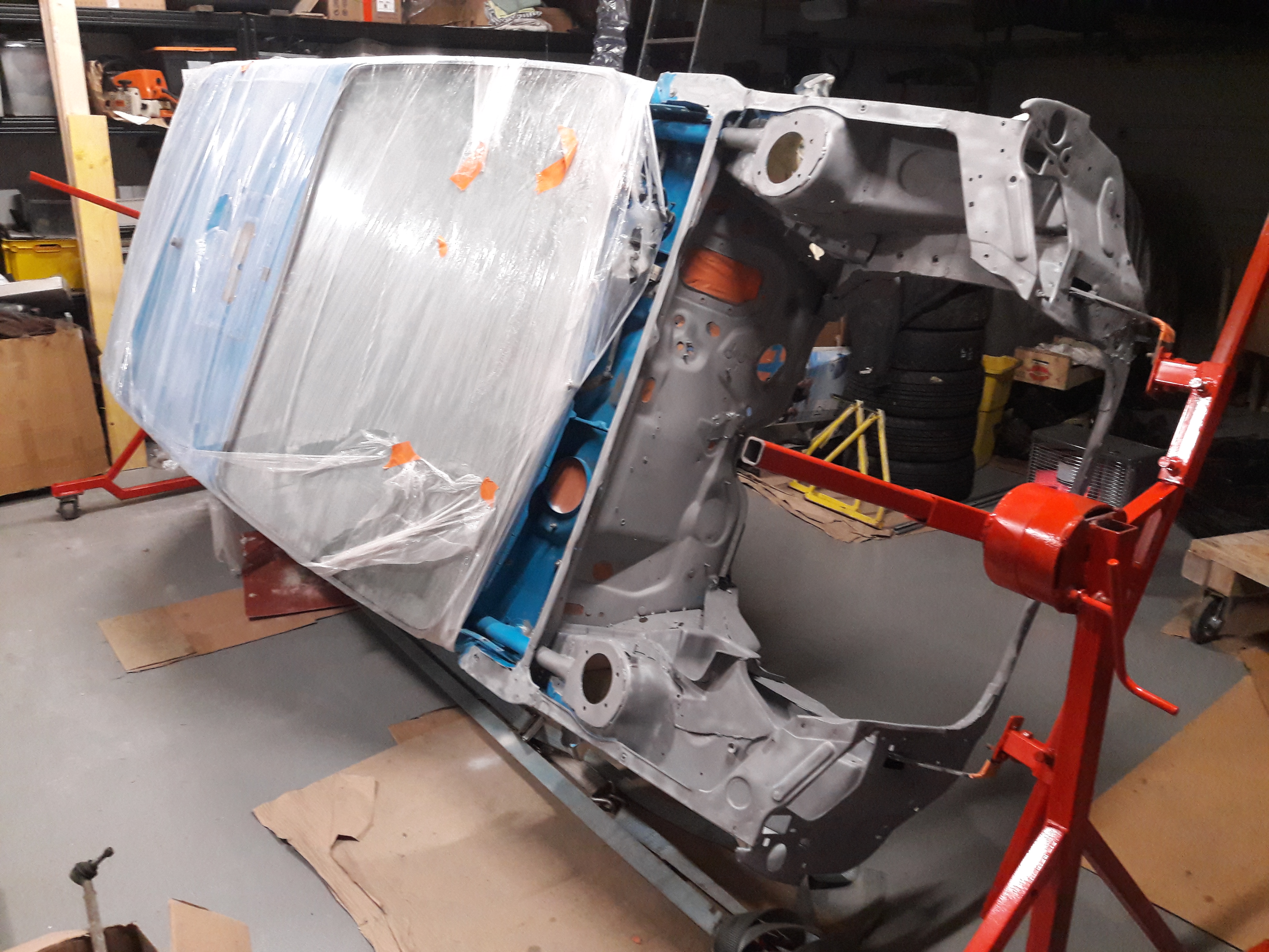

Petit déterrage du boulot d'hiver:
- Sablage du dessous et compartiment moteur
- Passage en apprêt de la caisse
- Face avant poly aux petits oignons by Steph
- Mise place du groupe motopropulseur avec des supports sur mesure by Lex
- Montage de la ventilation Siroco
Voilà en gros pour le moment, prochaine mise à jour d'ici 3 ou 4 ans :lol: :lol:
