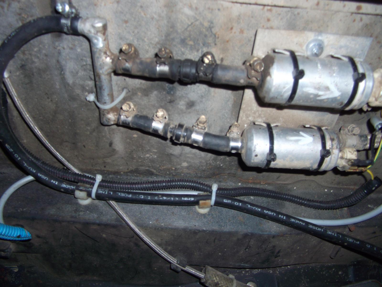

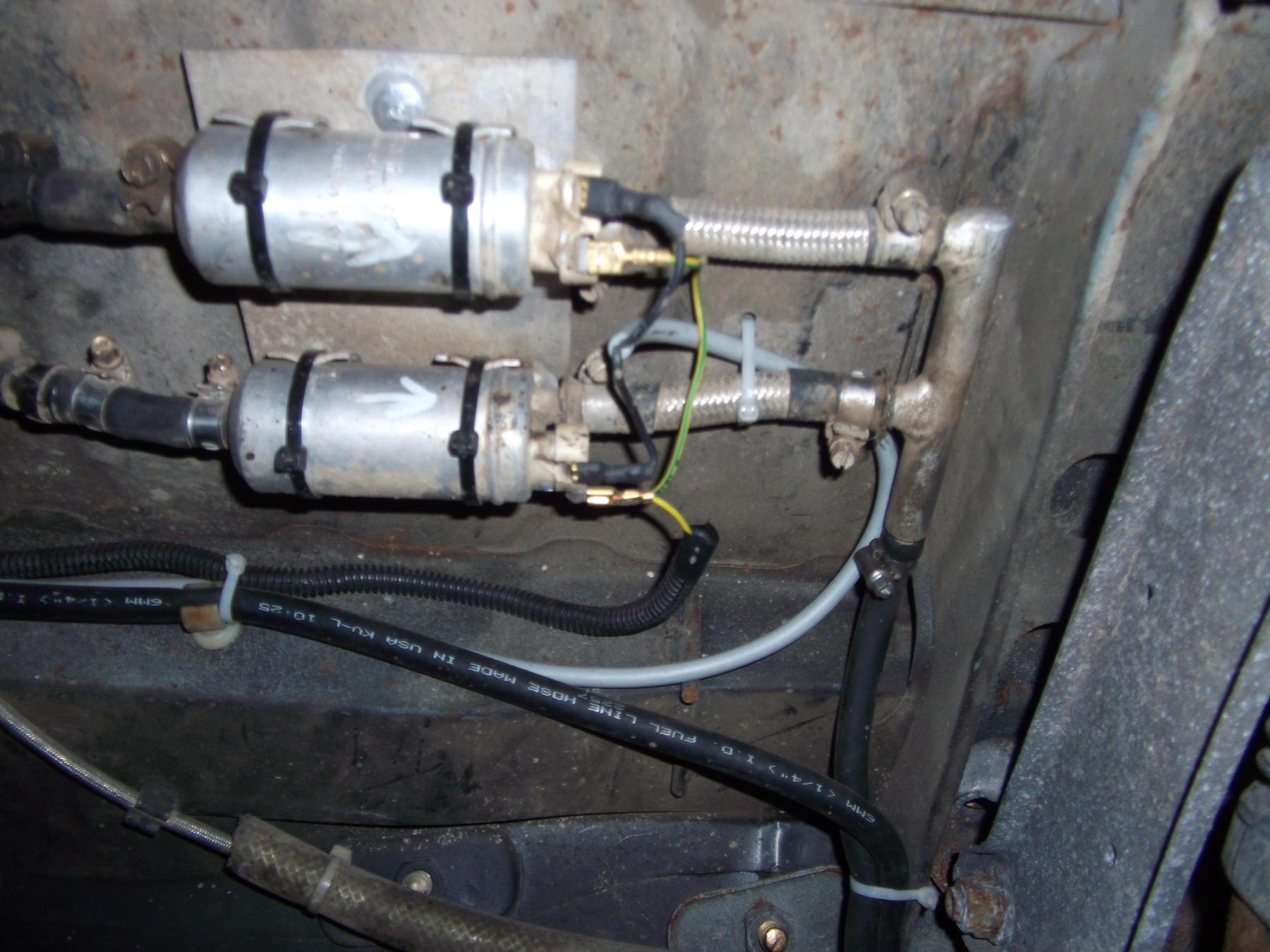

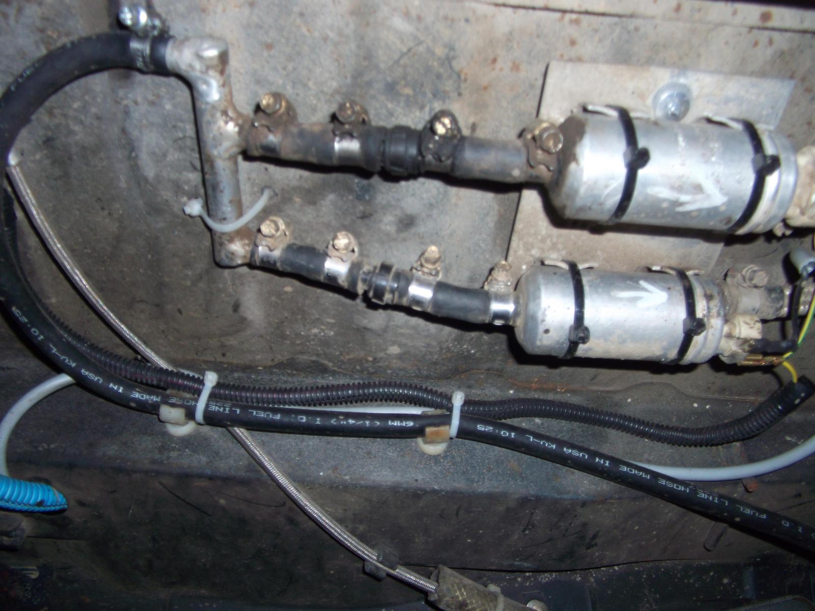

Je dois installer une pompe électrique avec régulateur et tuyau avia
J'ai des idées sur les implantation de chaque éléments et passage du tuyau entre la pompe et le régulateur.
Par contre vous faite comment entre le réservoir et la pompe.
En sachant que je souhaite mettre la pompe juste derrière le train ar.
je vous remercie

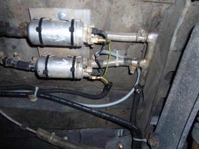

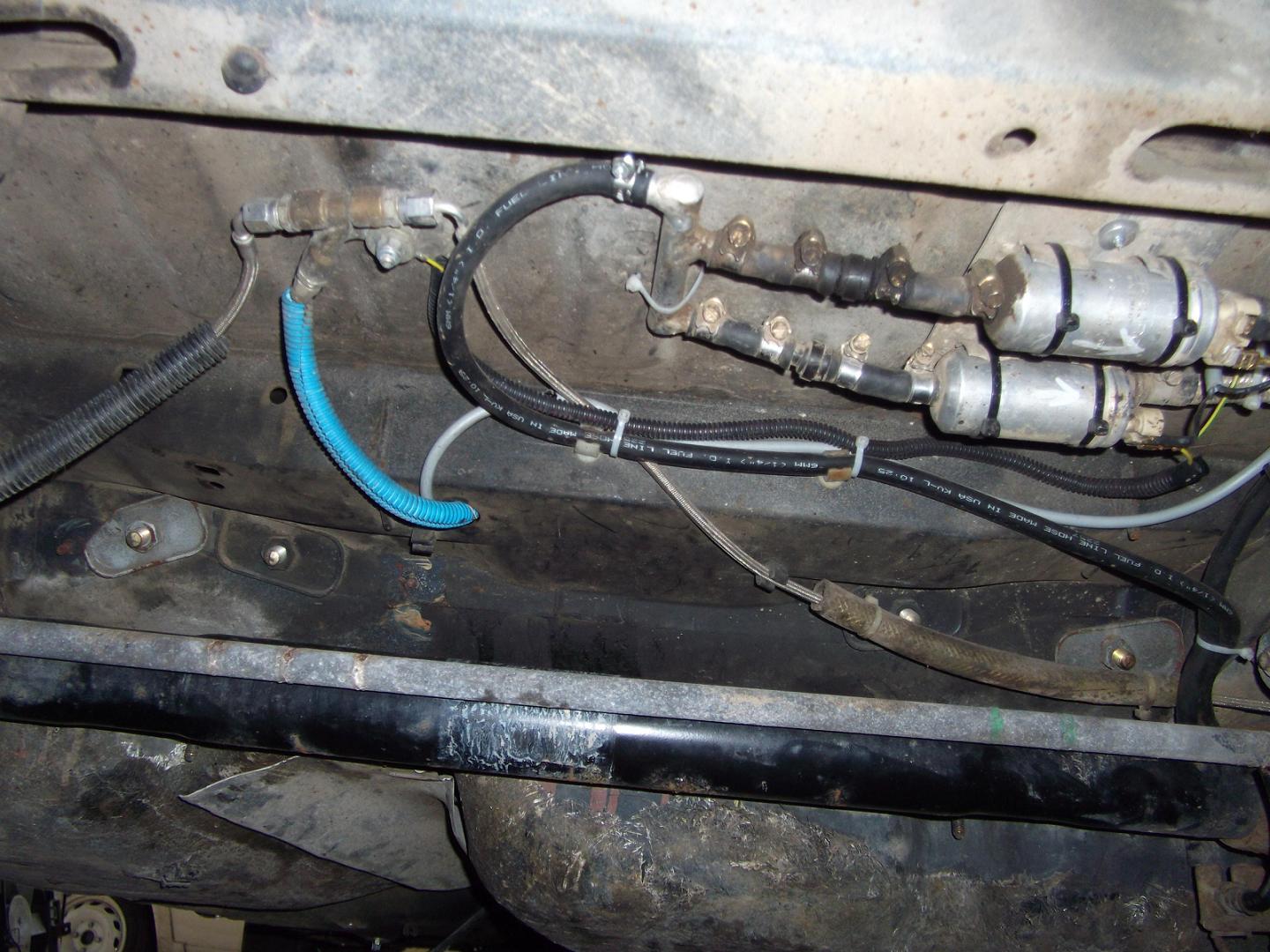

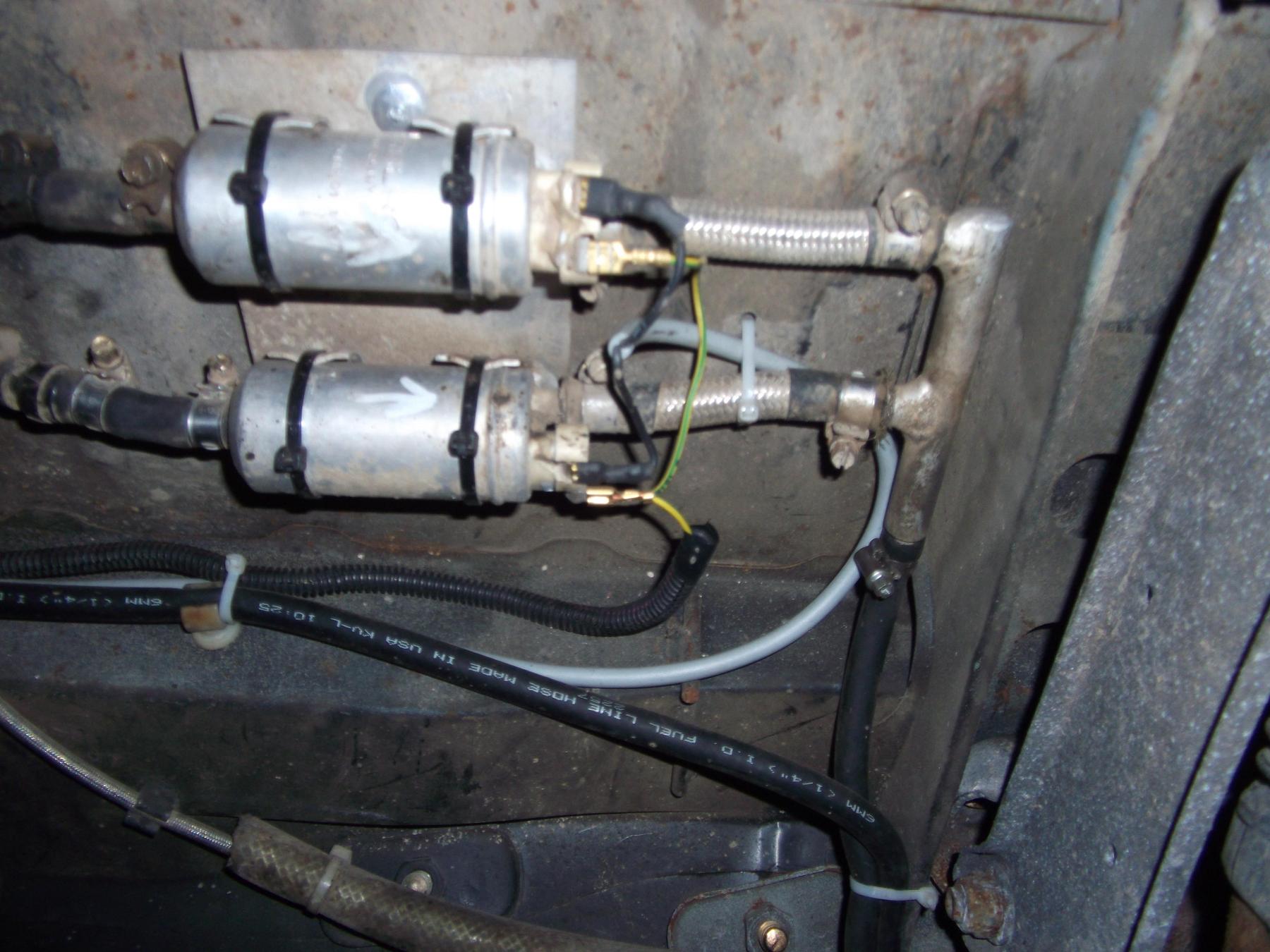

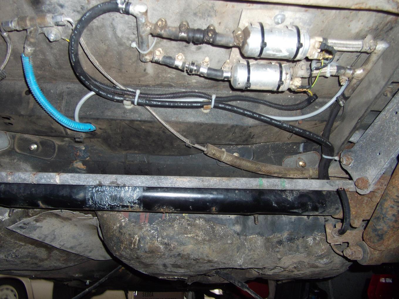

J'avais ça sur la GrA

Faudra que je te fasse des photos de la Schtroumpfette ce weekend :ok:

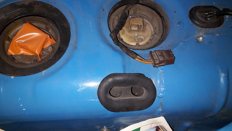

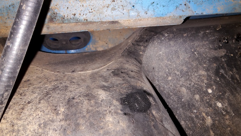

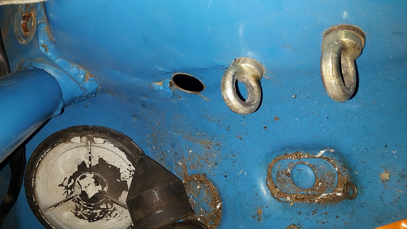

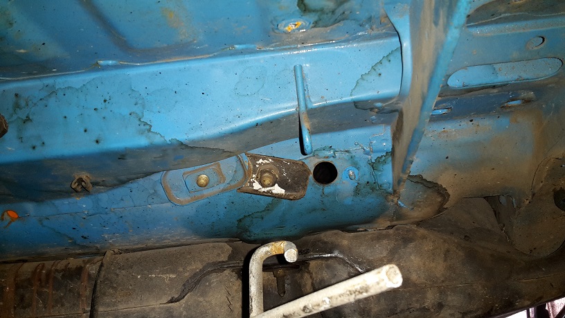

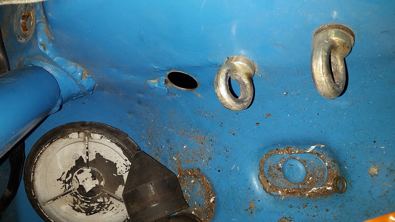

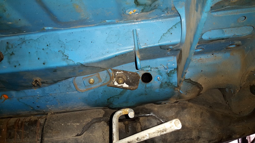

Le tuyau d'alimentation il passe entre le reservoir et la caisse pour aller jusqu'a la crepine?

Re: Installation pompe electrique
Voilà
Je crois que ça devait passer par le trou à coté des harnais.
Pour l'autre c'était peut être pour les durites de frein.
J'avoue je suis encore sur l'avant, j'ai pas regardé l'arrière :mrgreen:
