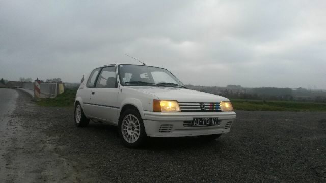

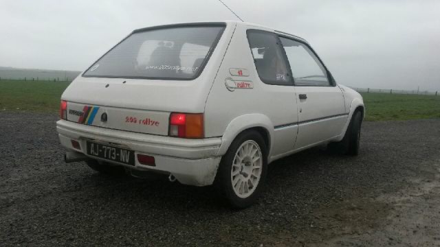

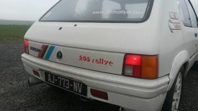

quelques news, ici depuis le changement de boite la semaine dernière, j'ai parcourus 500 kms cette semaine
vu l'état des routes , je vous dis pas l'état de la rallye :blink: :blink: :blink: , mais quel bonheur cette nouvelle boite <oo> <oo> <oo>
restera à en refaire autant avant de vidanger la boite :ok:

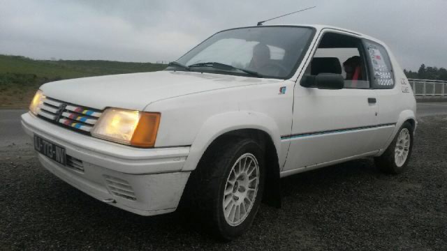

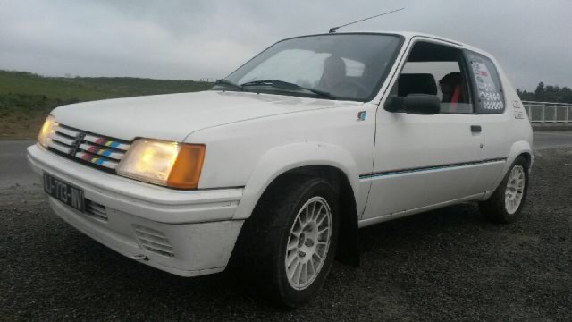

OUI ça me plait ce 13*59, j'ai fait 1000kms depuis le montage tout est parfait :ok: :ok: :ok:
j'en ai profité hier soir pour vidanger la boite (RAS pas de limaille ^_^ ) et j'ai rempli ce soir
en même temps je fais un gros nettoyage pour le RDV avec l'expert vendredi prochain (2 ans ça passe vite :o )
