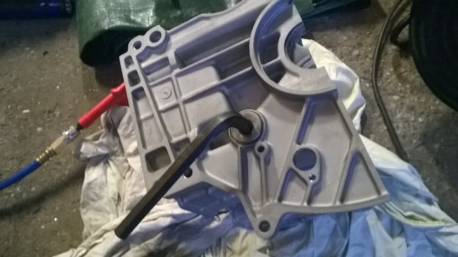

Ca y est,....j'ai trouvé ce que je cherchais pour seulement 15€........ :yeah:
Par contre,je me suis fait un copain avec l'armurier,..........on a parlé pendant 2 heures. :lol: :lol: :lol:
Nécessaire de nettoyage
....et çà va au poil. :fournit:

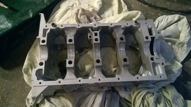

Le nettoyage de ce morceau du bloc est terminé. <oo>
Repose des deux bouchons obturateurs avec 2 joints neufs.
Me restera l'autre partie du bloc à finir avant d'attaquer le remontage. :ok:
à suivre,........... :ok:

Non,je n'ai pas eu le temps de m'occuper de l'autre demi carter ce week end.
Temps excècrable et garage en partie inondé par la flotte et le vent. :o
J'ai passé l'après midi à tout sécher et ranger.
J'ai tout sécher cette nuit avec le soufflant,....et ce matin tout est sec. ;)

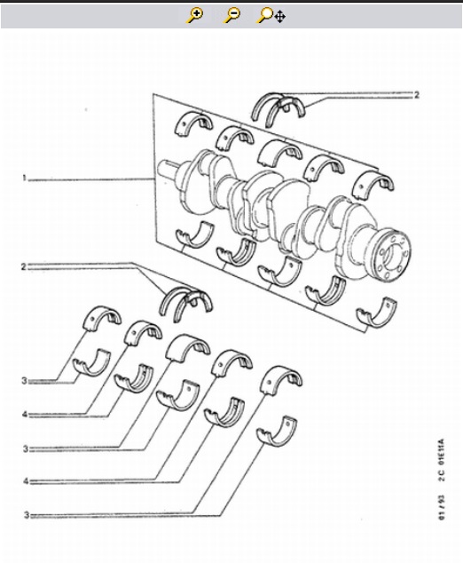

Cales de latérales commandées ce matin chez Peugeot..........
J'ai juste un doute sur la quantité qu'ils vont me livrer......... :(
Sur service box,...il sort à l'unité le 1/2 coussinet à 14€ et des poussières hors remise.
Comme il en faut 2,....on arriverait à 28€ le jeu des 2 cales,.....çà me parait bizarre que cela ne soit pas fourni par 2. :o
On va attendre que çà arrive.............à suivre ;)
Messages : 4827
Has thanked : 736 times
Been thanked : 397 times
Re: Réfection à neuf d'un moteur TU 24
scale33 a écrit :Cales de latérales commandées ce matin chez Peugeot..........
Tu vas avoir du rab :lol: Je mettais posé la même question que toi :p Mais si tu regardes bien le dessin du monsieur de chez Peugeot, tu verras que les demi flasques sont vendus par 2 :ok:
Tu vieillis mon Jean Luc :p
Vais quand même aller vérifier avant de trop chambrer :lol:

Z'ai raison :ok:
C'est bien vendu par 2 demi-flasques et 2 mi coussinets B)

bob_063 a écrit :Z'ai raison :ok:
Et non bob,....... je ne vieillis pas justement,.....car j'ai toujours vu ces pièces livrées par 2.
C'est juste le magasinier de chez Peugeot qui m'a dit qu'il comptait 2 sur la dénomination de l'article. :(
Je pense réellement que oui,....ce sera 1 jeu de 2 pièces. ;) :ok:
