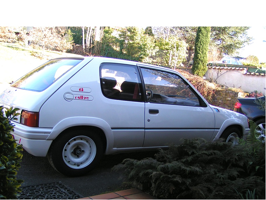

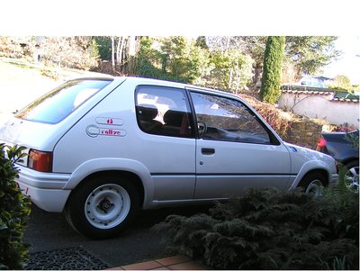

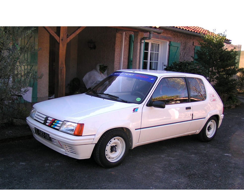

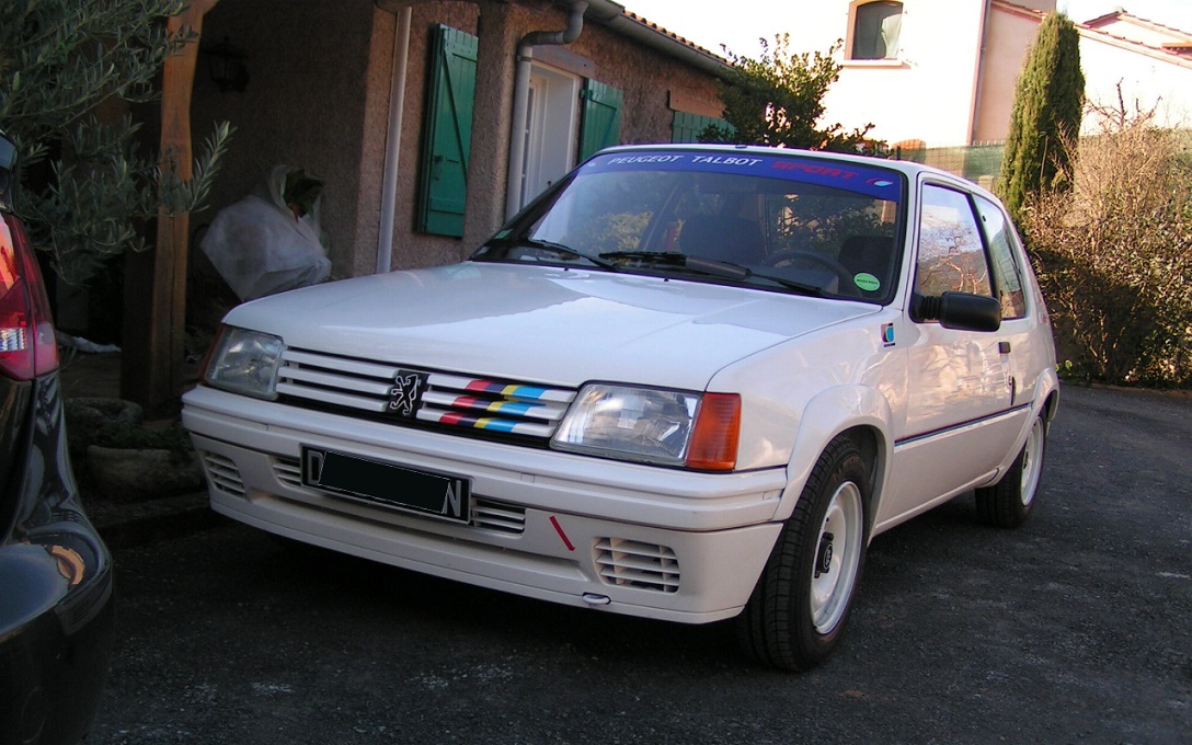

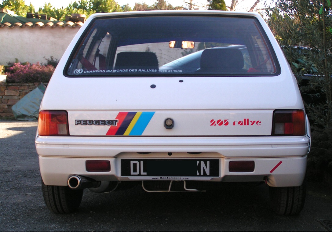

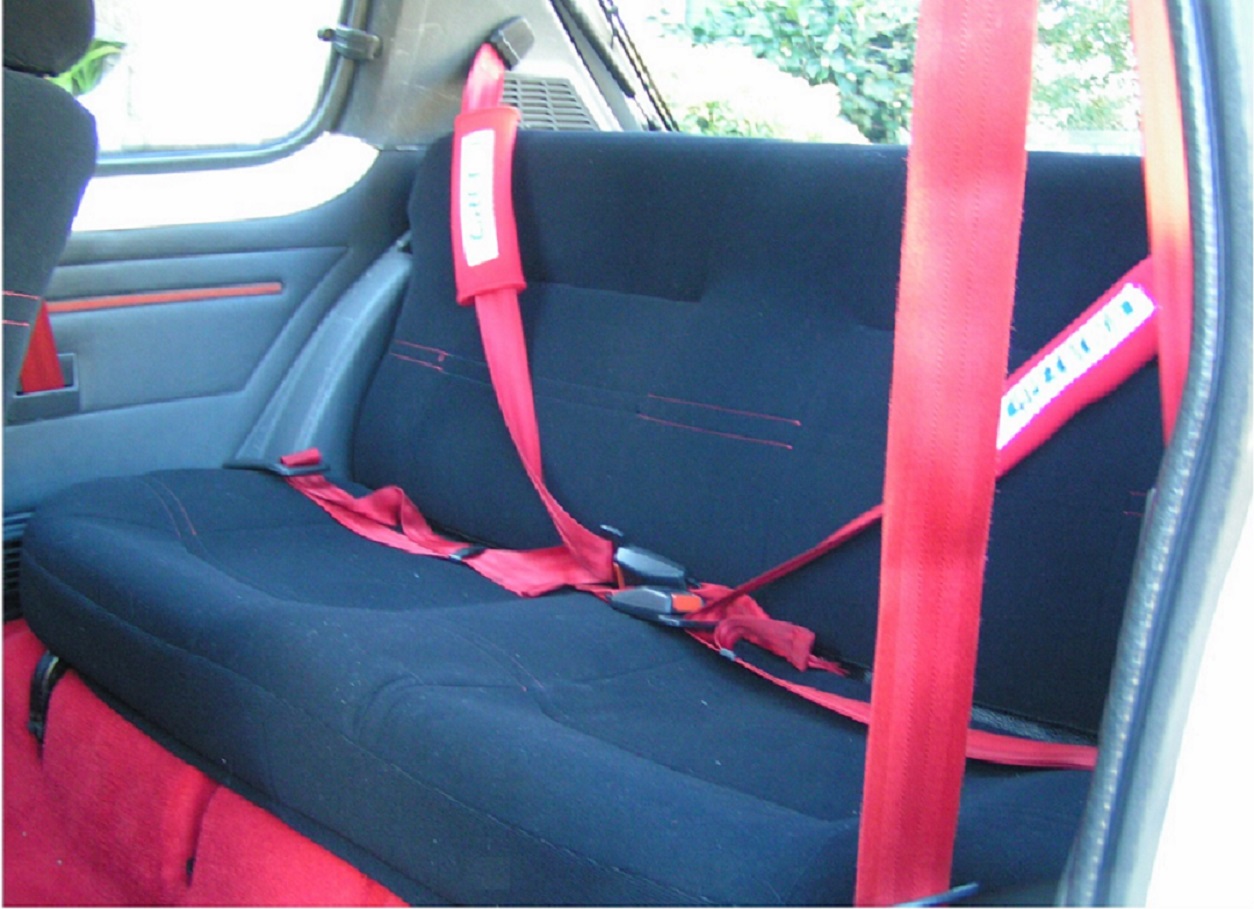

Quelques photos pour illustrer mes propos précédents.
Les cabochons habillent bien les jantes d'origine. Remise en place de la banquette arrière. J'ai repeins et mis en place le berceau de roue de secours.
