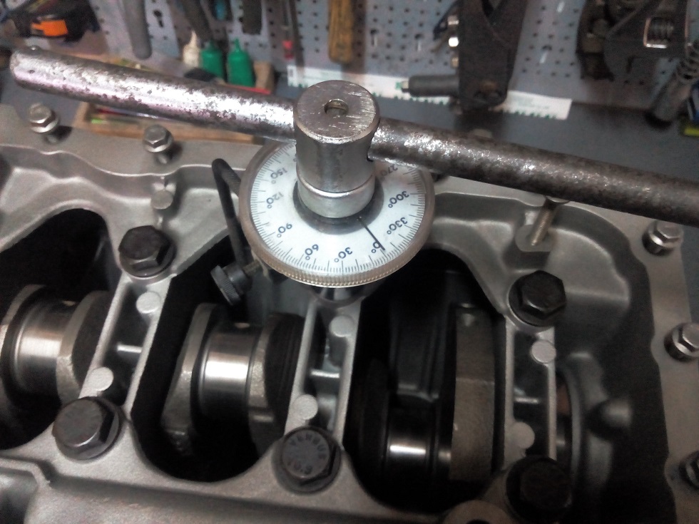

J'ai récupéré mes chemises
Elles sont bonne

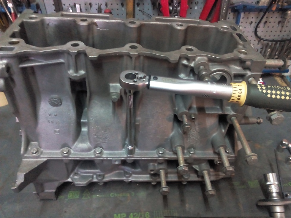

J'ai aussi récupéré mon petit micromètre et j'ai fait une halte dans un magasin pour m'acheter un augmentateur pour ma clé dynamométrique.
Avec tout ça, je me suis remis au travail

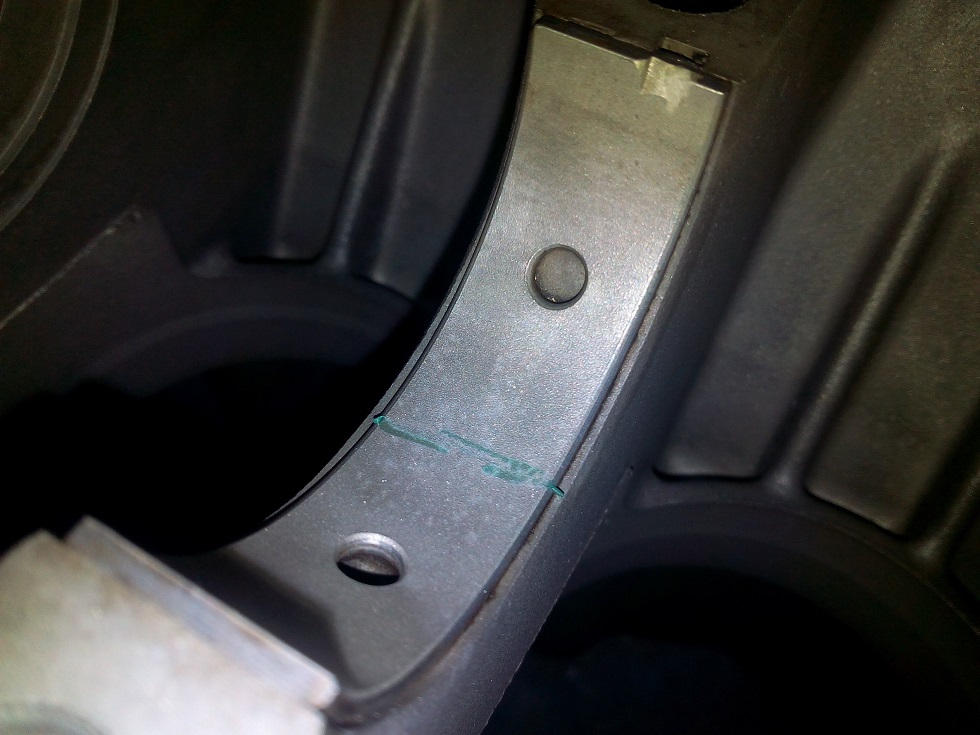

J'ai décidé de mettre en application la méthode du plastigage + mesure des mes coussinets pour m'assurer que les coussinets montés sur le moteur sont les bons. (n'oubliez pas que tout est neuf mais que je reprends tout car je n'ai pas confiance....)

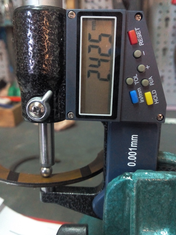

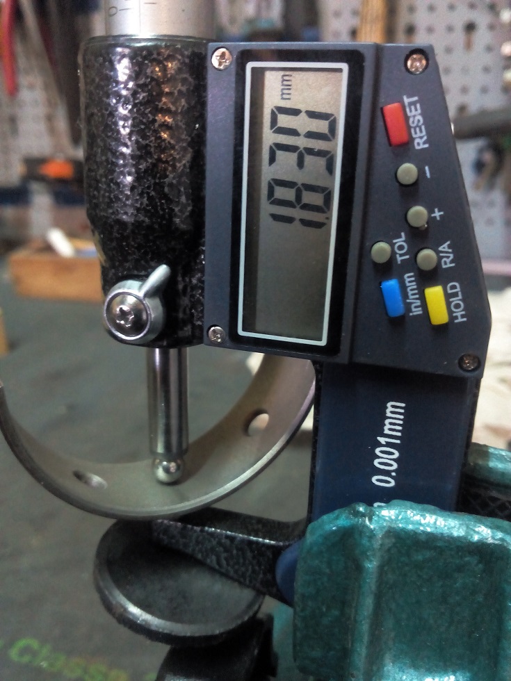

A partir de là, j'ai pu identifier les coussinets et les demi flasques.
Les coussinets correspondent à des Noir d'épaisseur théorique 1.835
Les demi flasques sont d'épaisseur 2.4
Maintenant, la question qui se pose est de savoir si c'est coussinets ont été bien choisi et surtout, est ce que je peux recommander les mêmes
J'ai commencé par le jeu longitudinal au vilo pour vérifier que l'épaisseur de mes demi flaques est suffisante.
Je me retrouve avec un jeu de 0.16. D'après la RTA, le jeu doit être compris entre 0.052 et 0.452
C'est pas très précis tout ça
Ou alors, y a une erreur dans la RTA
Ce qui est bizarre c'est qu'il existe des demi flasque de 2.4 - 2.5 - 2.55 et 2.6. Vu le jeu théorique, tout les montages sont possible
Bizarre.........

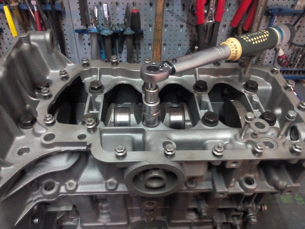

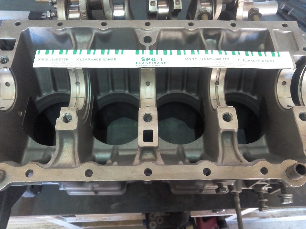

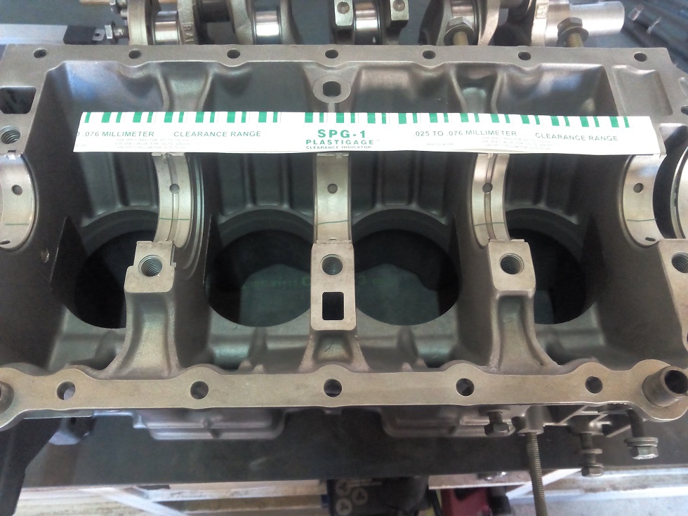

Je me lance donc dans le plastigage pour vérifier que les coussinets "noir" sont bien les bons .... D'après la théorie, je devrais me retrouver avec une mesure de 038

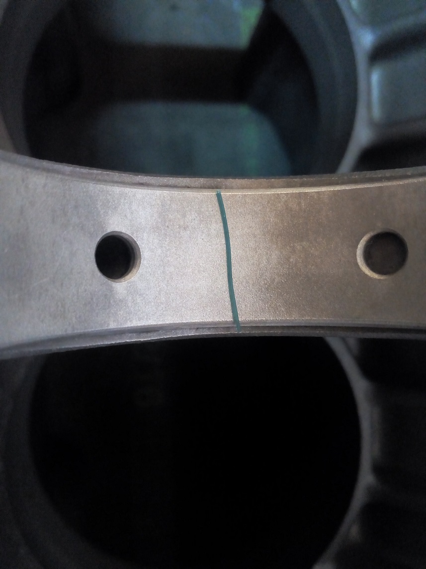

Et là, c'est le drame....
J'avais installé 5 jauges, une sur chaque coussinet de palier... Et les 5 lectures donnent le même résultat....
= 051
Si je ne me plante pas dans ce que j'ai entrepris, la conclusion est que les coussinets ne sont pas les bons
J'aurais du obtenir 038...
Le 051 correspond à des coussinets Vert
= 051

Qu'en pensez vous ? je ne me plante pas ? ma conclusion est bonne ?

Ou j'ai pas tout compris.........., ou cela me dépasse,.......... mais ça laisserai supposer que tu n'es pas en cote d'origine sur le vilo!bob_063 a écrit :Qu'en pensez vous ? je ne me plante pas ? ma conclusion est bonne ?

Bob, j'ai été sur le site Niro, et il y à la technique de mesure avec le fil plastigage, et ils disent que 0,51(sur leur échelle) est le jeu idéal pour un bon fonctionnement du moteur, par contre, j'ignorais qu'il y avait 3 cotes différentes dans les coussinets d'origine.bob_063 a écrit :Qu'en pensez vous ? je ne me plante pas ? ma conclusion est bonne ?
