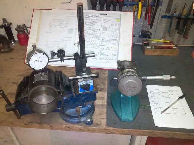

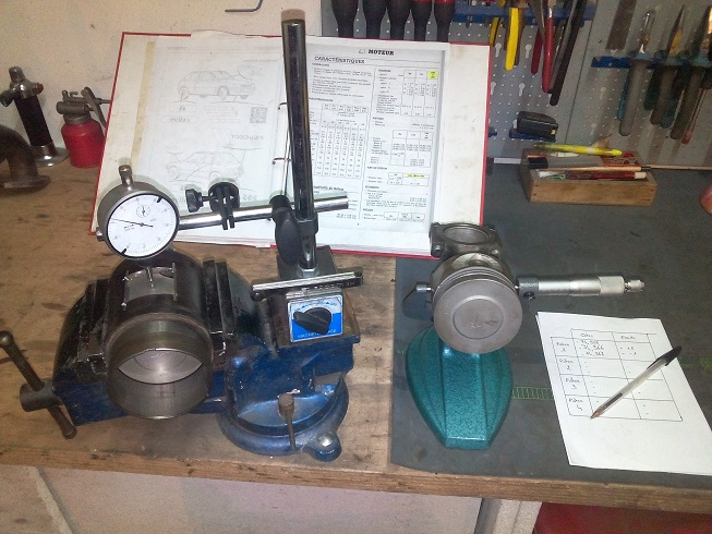

Aujourd'hui, je suis en pleine vérification de côtes de mes pistons :)
J'ai quitté le garage juste pour vous montrer mon petit banc de contrôle :lol: Prise de côtes au micromètre et vérification de l'ovalisation au comparateur sur un petit banc maison qui à l'air plutôt efficace :ok:

Bon, pour les pistons, c'est bon :ok:
J'ai 3 pistons qui ont une erreur de 0.02 mm et un piston qui a 0.03 mm (la tolérance est de + ou - 0.05 mm) :ok:

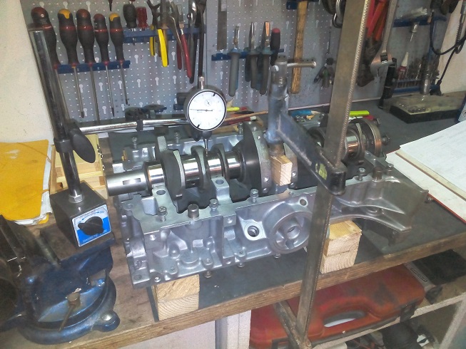

Ensuite, j'ai vérifier l'ovalisation de mes tourillons de vilebrequin. C'est comme neuf :ok: je n'ai pas relevé les écarts car c'était vraiment négligeable. Maxi 0.006 mm
Par contre, je n'ai pas vérifié si ils sont aux cotes d'origine ou si le vilo est rectifié car j'ai prêté mon palmer 25-50 au 1000e.... Je finirais de relever ces cotes la semaine prochaine :)
Bon, jusque là, je suis bien content :)

Bon, ben nous aussi Bob, on est content pour toi...... vu la mesure des jupes de piston, et des pistons, tes chemises devraient être dans la norme, au niveau de l'ovalisation........................ Encore du beau matos, pour la métrologie :ok: :ok:

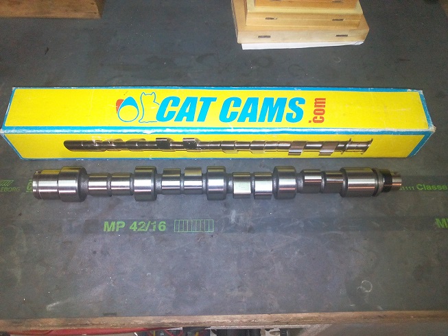

Hier, j'ai oublié de vous dire que j'avais reçu mon AAC CatCams :ok:
C'est le 4901133 a 279°

Bob, tu étais soucieux pour ton AAC......... te voilà rassuré, il est magnifique et il le sera encore plus quand il sera dans la culasse...........c'est un groupe N, tu le montes comment: ressorts, coupelles.....

Je vais tout monter en CatCams, ressort + coupelle :ok: Mais c'est un AAC que je pourrais monter avec toutes les pièces d'origines

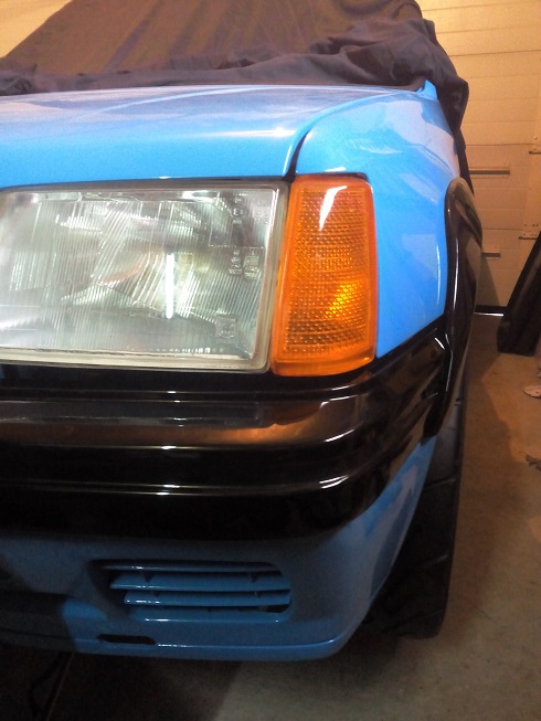

J'ai posé le phare gauche sur la rallye ( J'ai que des phares gauches :lol: enfin, j'ai bien un droit mais il n'a pas de vitre :( )
Puis, j'ai aussi assemblé le pare choc avant et pour plus qu'il traine dans le garage, je l'ai mis sur la rallye :ok:

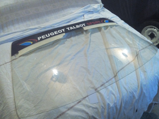

Et j'ai terminé par poser mon bandeau PTS sur le pare brise :ok:

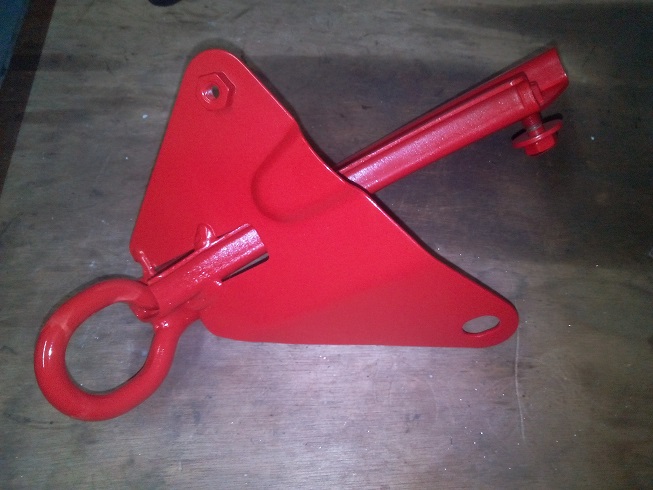

trop tard... j'ai vite fais un petit reportage photo :lol: J'ai vite débâché la rallye pour te faire une petit photo :ok:

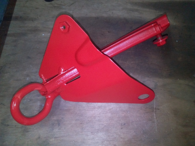

J'avais même oublié que j'avais enfin peint mon crochet de remorquage.... Je l'avais oublié depuis que je l'avais passé en apprêt :lol:
C'est en montant le pare chocs avant que je m'en suis rendu compte :lol:
Et pour le pare brise, il y a un peu de scotch car j'avais peur que le bandeau glisse encore un peu lors de la découpe pour l'ajuster au pare brise B)
