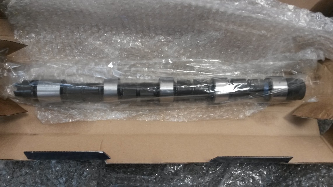

Réception de l'arbre à cames spécifique
11.62 mm levées de soupapes
Temps d'ouvertures à 0.25mm environ 317°
Levées au croisement environ 4.44 mm
