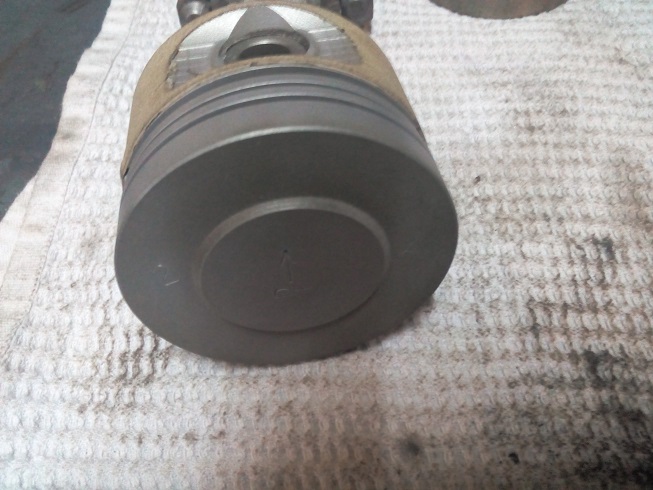

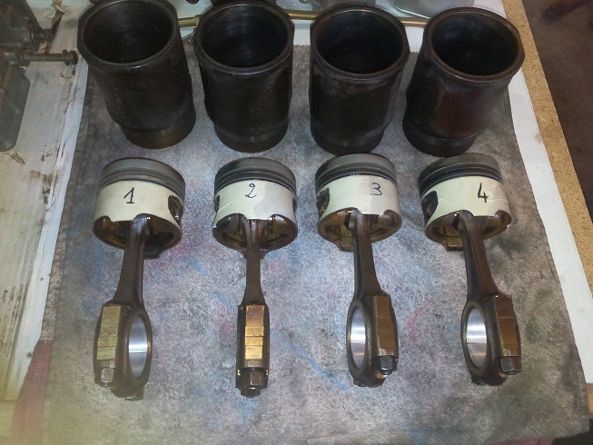

Comme les jours précédent, je nettoie et je microbille :) Aujourd'hui, les pistons.......
Avant
Avant
Après
Après

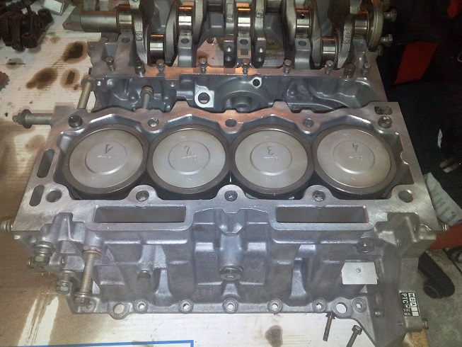

bonjour bob quand on voit le moteur comme cela ,c est aussi propre de l intérieur que de l extérieur quel travail !!

Salut, et oui, tout est propre B) Je ne fais pas que ce qui se voit :lol:
