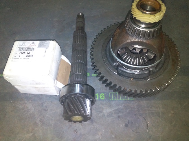

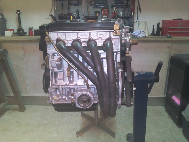

Je n'en suis pas encore au remontage de boite mais petit à petit, je réuni quelques pièces
Aujourd'hui, j'ai reçu un 13x59 avec son différentiel. Axe en 16 + roulements de dif neuf

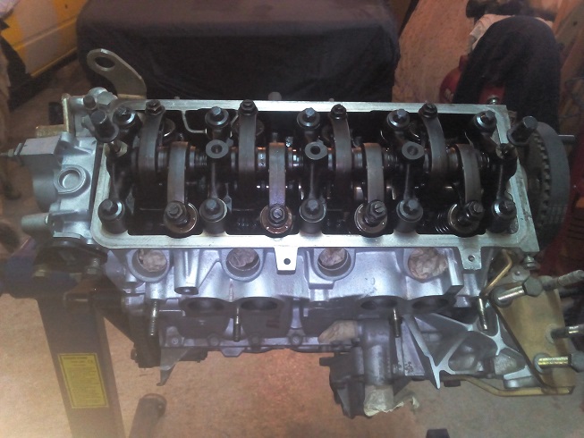

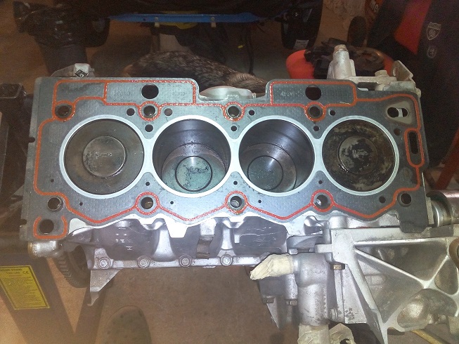

J'ai enfin attaqué la partie purement mécanique
ça change, ça fait du bien
J'en sais très peu sur l'histoire du moteur car la personne qui l'avait avant moi l'avait déjà acheté à une autre personne....
Je sais seulement qu'il a presque 80 000 km et qu'il a eu une révision
Une révision, c'est vague
Donc pas de risque, je reprends tout de A à Z

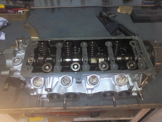

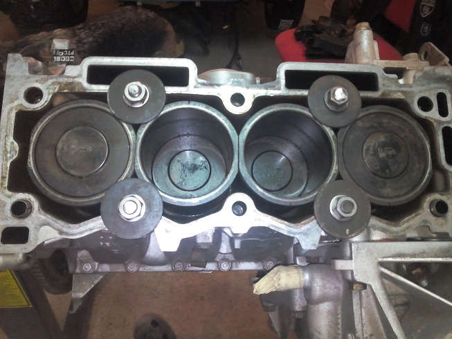

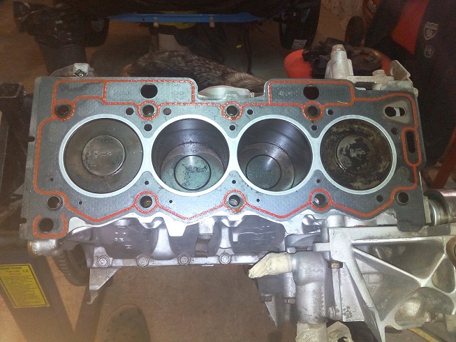

Les premiers travaux seront sur le haut moteur donc j'ai commencé par déculasser. La courroie de distri datée de 2012. Et le joint de culasse était neuf. Le moteur n'a jamais tourné depuis sa "révision". Les joints de queue de soupape ont l'air neuf aussi, tout comme le joint spy d'AAC.... Dommage, ça va partir à la poubelle, je change tout

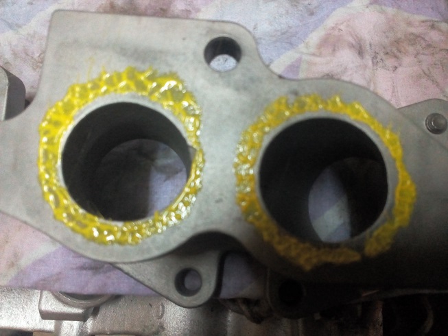

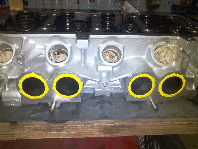

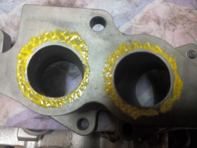

Pour la partie haut moteur, il est prévu de monter un AAC + ressorts + coupelles, le tout en Catcams

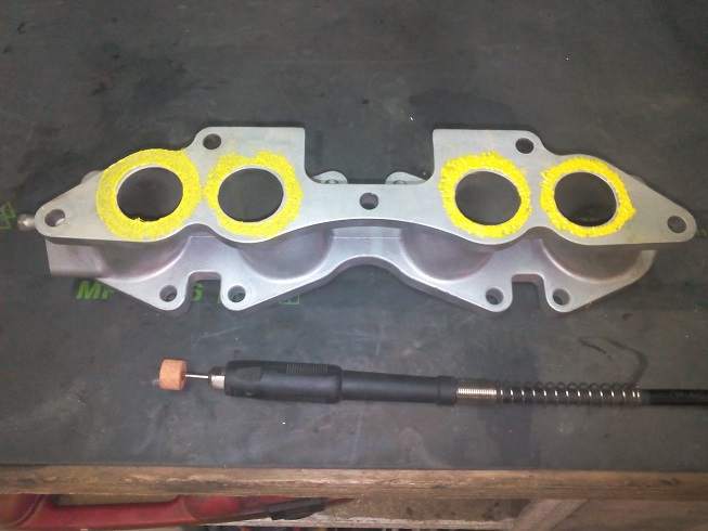

Au niveau de la "preparation", je ne fais pas grand chose. Je vais simplement soigner un peu les conduits d'admission : Aligner pipe et culasse et éliminer tous les petits défaut de moulage d'origine. J'ai de la chance, j'ai très peu de boulot sur la culasse. Le gros du travail est sur la pipe
Une fois que les conduits seront terminés, la culasse partira à l'épreuve.... J'en saurais plus à ce moment là (peut être remplacement des guides, surfaçage... )
J'ai commencé le boulot

Bob,
Bon courage, je suis passé par là il y à quelques mois, qu'es-ce que j'ai pu consommer comme fraises et meules........ jusqu'à ce qu'un collègue me prête une grosse fraise métallique, que j'ai monté sur ma perceuse........ je ne sais pas si elle était en carbure,....... je ne le pense pas,......... mais dans tout les cas, ça a changé ma vie........., j'ai avancé beaucoup plus vite et surtout plus facilement........
Si tu en trouves une, cela peut te faciliter le boulot...... Bon courage Bob!

Merci, tu n'aurais pas une photo de cette fameuse fraise ?rallye-du-sud-51 a écrit :Bob,

Je vais chez mon mécano à 14 heures pour régler les carbus, je te ferais une photo, et si il n'en a pas besoin, je lui demanderai si il peut pas me la passer pour quelques jours......
J'avais utilisé avant, les fraises que l'on monte dans les Dremels, j'en ai consommé une dizaine, il n'y en avait plus de dispo dans les magasins de bricolage de la ville....... pour un résultat déplorable...

J'ai également tout fait à la dremel , ébauche comme finition.
Avec de bonnes fraises adaptées,le travail est beaucoup plus rapide et précis , mais aussi moins pénible.
J'ai fignolé l'état de surface pipe et conduits avec une brosse à lamelle au bon diamètre , par contre je n'ai pas souhaité polir les conduits.
...encore du bon boulot bob

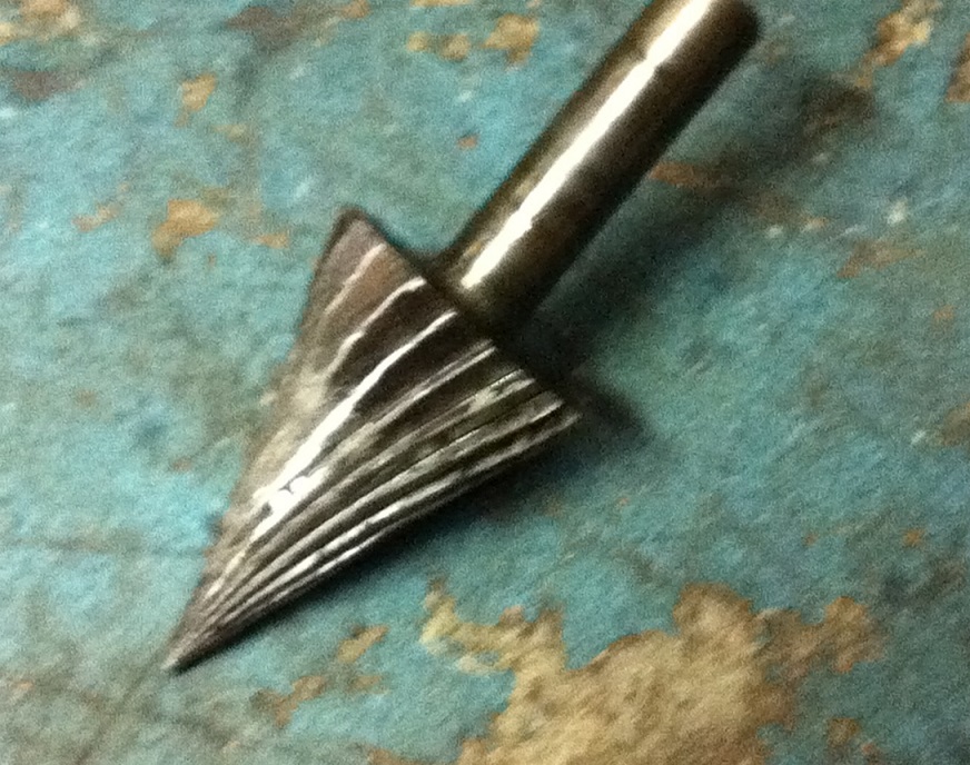

Bob, voici la fraise que jai utilisé pour monter sur ma perceuse........... pas en carbure, en acier un peu spécial certainement
Malheureusement, je n'ai pas pu me la faire prêter...... dommage
. Le plus gros diamètre fait environ 25 mm....... pour l'alu, impec....... j'ai fini à la dremel. Ce type d'outil, doit se trouver dans les quincailleries industrielles, ou dans les magasins de matériel électroportatif Pro

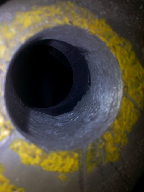

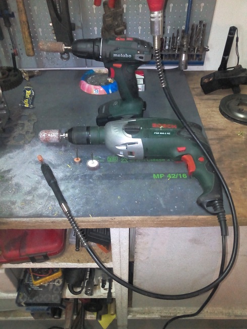

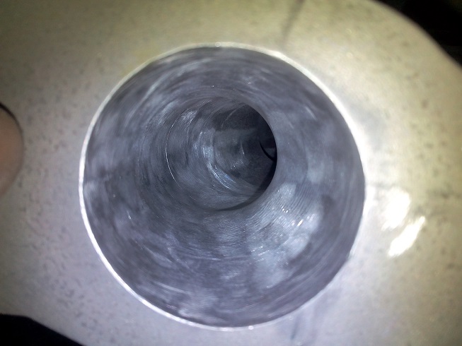

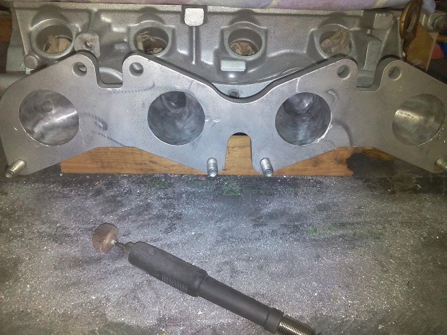

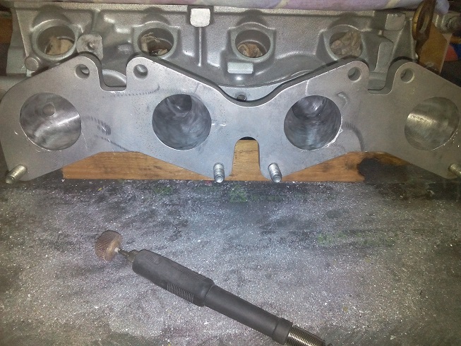

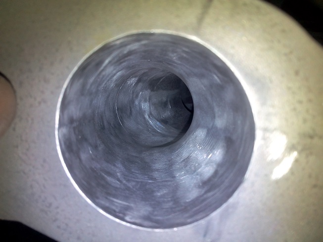

Bon, j'ai terminé
J'ai utilisé du plus gros matos pour dégrossir le boulot
Au départ, j'avais des soucis avec ma meule qui s'encrassait très vite mais finalement, j'ai vite trouvé la solution, un changement de rotation et hop, c'était reparti
Les 4 conduits sont bien propre
La pipe est vraiment bien aligné avec la culasse
J'ai donc commencé avec la perceuse + une meule. Puis Dremel + meule. Et pour finir, j'ai poncé au Dremel avec un grain de 80
Je ne sais pas si j'ai fait du bon boulot, je pense que oui
C'est bien aligné, je suis bien content de moi
J'ai juste un doute sur la finition ... trop lisse, trop brut .... ????
Aller, les photos
Aller, les photos

Sinon, pas de critique ??? Personne ne dit rien ? Mes conduits sont trop poncés ? trop Brut ?
- fred01
- Messages : 1283
- Localisation : 01
- Been thanked : 105 times
Salut tes conduits ne doivent surtout pas etre poli miroir sinon ton arrivé d'air ne sera pas optimum. par contre moi je laisserais comme ca. par contre tant que tu y ais tu devrais polir coté échappement ca liberera tes gaz plus vite.
