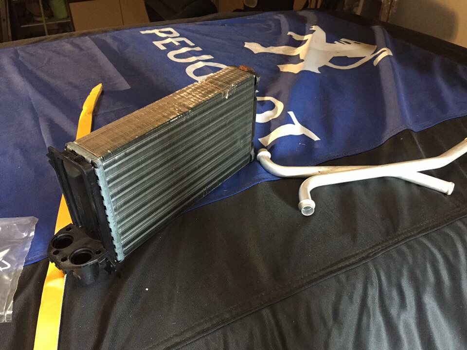

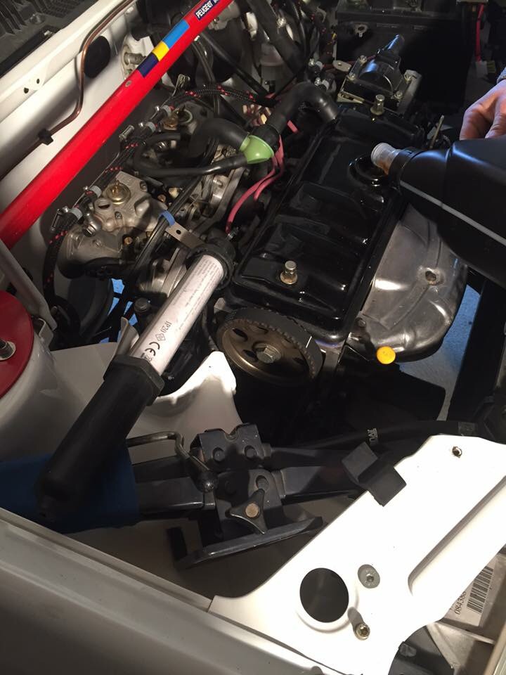

Je resort le poste à Cedric pour vous donnez un peux des News de sa rallye, aujourd'hui mécanique avec :
- remplacement du kit distribution / pompe à eau
- remplacement du radiateur de chauffage
- vidange
- et remplacement de la traverse du radiateur par une avec peinture neuve conforme à l'origine.
- test aussi du devil Lozère full inox

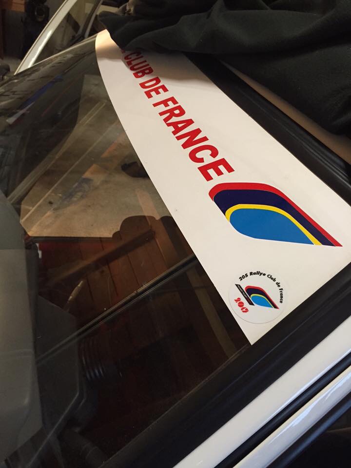

Yes la vignette :mrgreen:
Esteban205
Messages : 70
Enregistré le : 28 févr. 2016, 16:36
Has thanked : 9 times
Been thanked : 8 times
Re: nouvelle rallynette lozerienne ex DJODISGN03
Message par Esteban205 »
Je veux cette vignette avec "Je roule en Ralloche et j'enmerde ta vignette" :rolleyes: :blush: :ok:

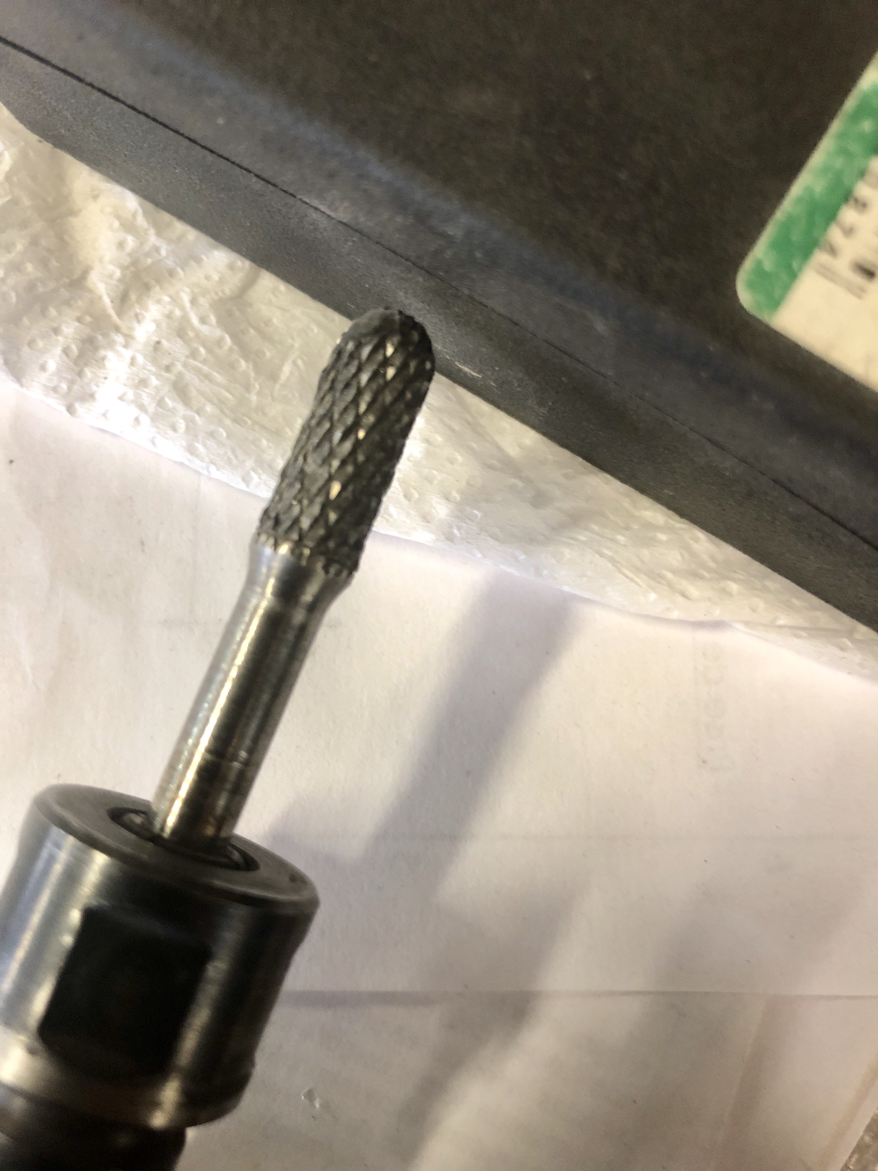

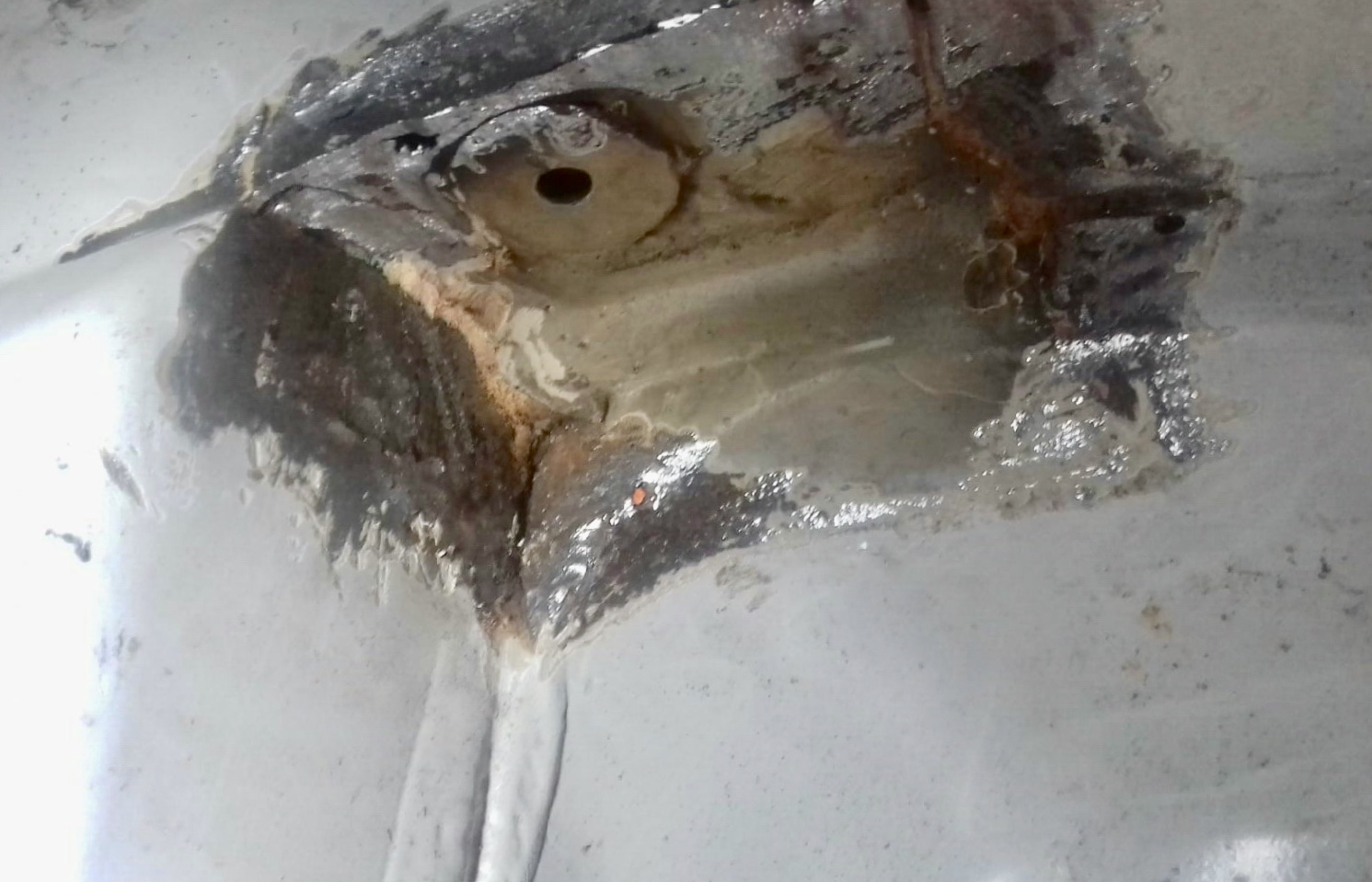

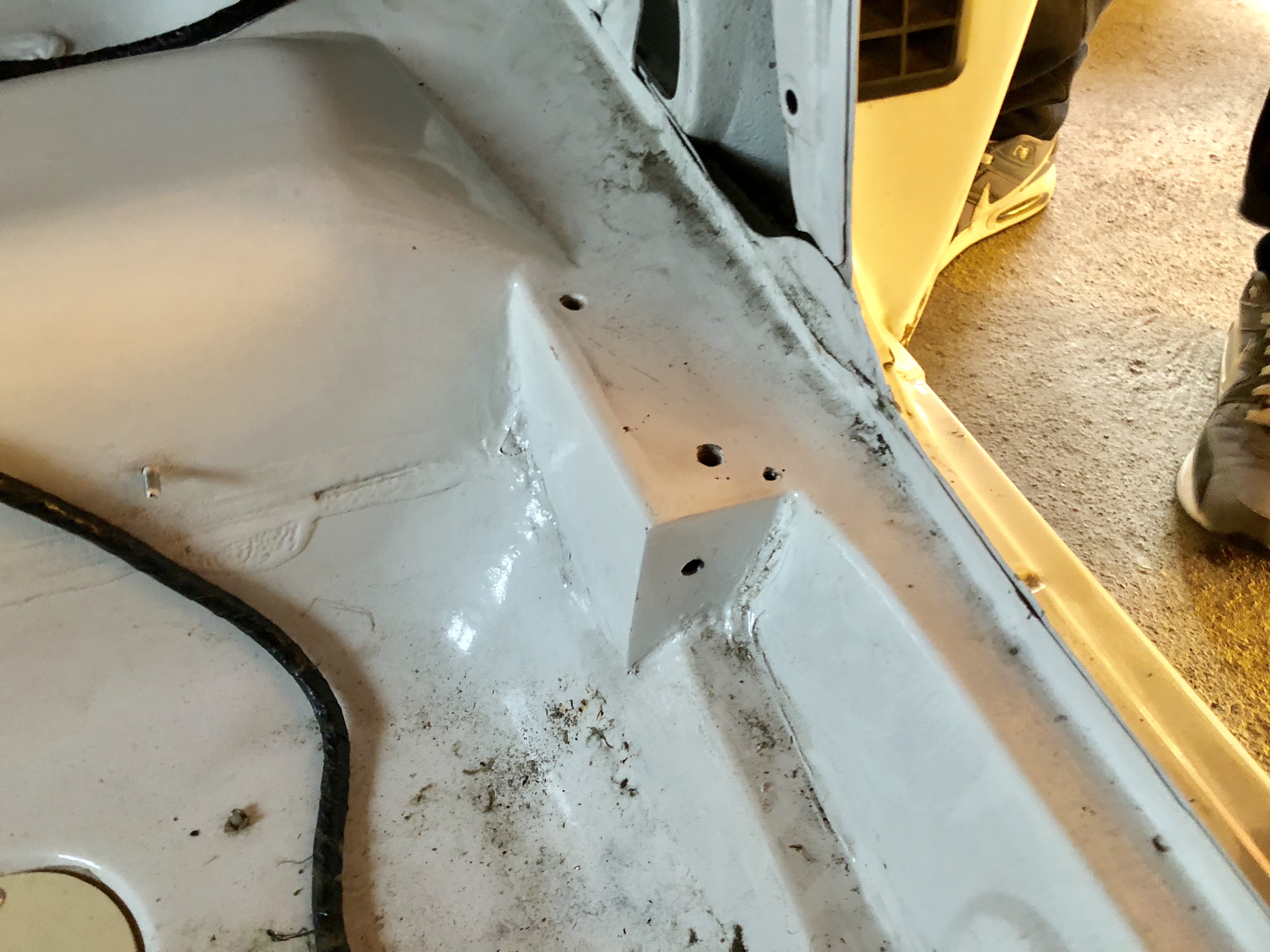

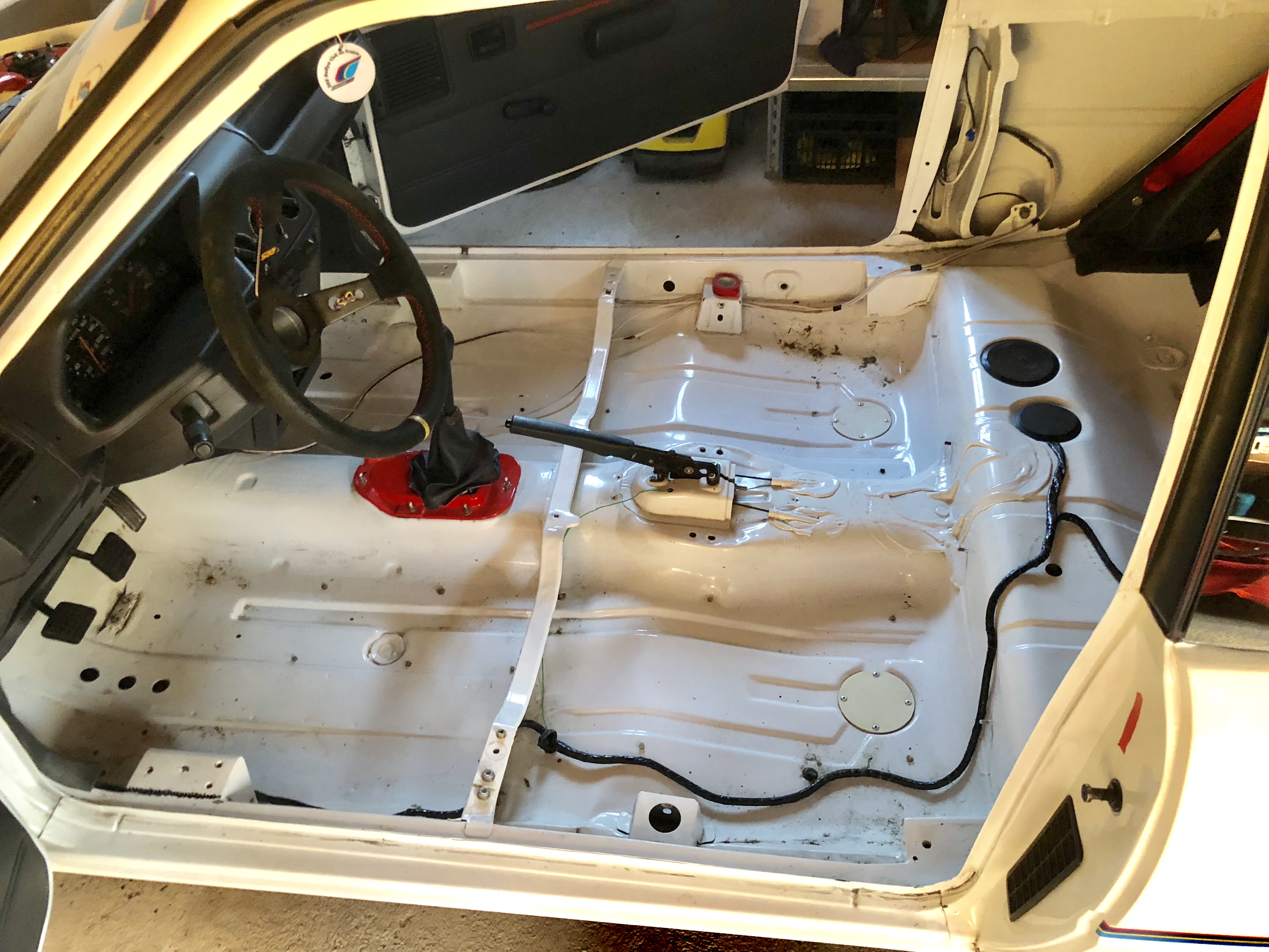

Voilà la rallye à Cédric subit une nouvelle étape pour la remise en état d’origine avec la dépose dès pied d’arceau.
1ères chose la dépose dès pieds d’arcea Par plusieurs petits trous puis burin et extraction de la soudureà la meule (pas d’étincelles).
Prochaine étape traiter les quelques petits points de rouille rejointer et repeindre.

C'est un sacré boulot ça :ok:
Messages : 19638
Has thanked : 1594 times
Been thanked : 1142 times
Boulot de démontage aussi propre que ces pieds d'arceau avaient été montés !
Sincèrement le montage des platines était très propre, c'est assez rare pour le souligner parce que c'est souvent dégueulasse les soudures ! <_<
