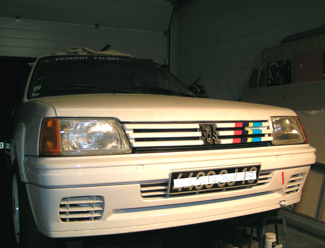

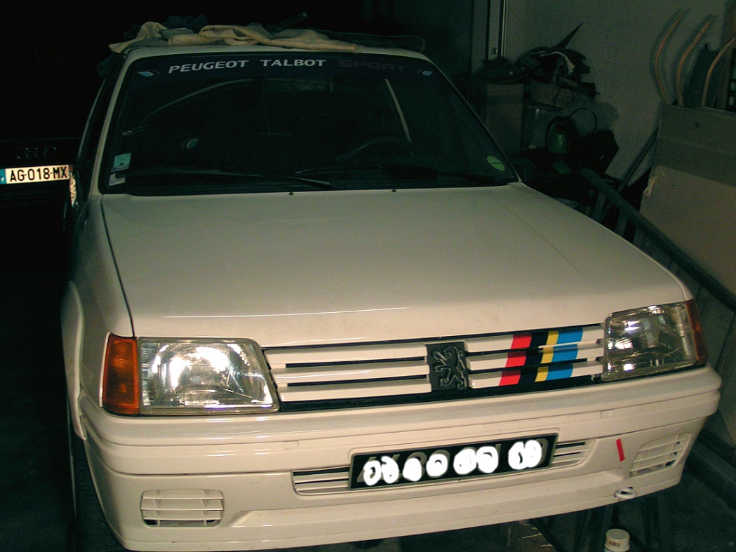

Premiers essais de roulage(de nuit)
J'ai remis la voiture en route........ très mauvais ralenti.......... tentative de réglage, rien de bon......ralenti à 2500/3000 tours, j'e décide de rouler quand même........
Fumée soudaine à l'avant........ grosse fuite d'eau durite sortie de thermostat qui fuit abondamment........ resserrage.......... nouvelle purge......Mise à niveau liquide.
Les 2 vitesses du ventilo marchent, donc le connecteur marron non branché n'a rien à voir avec le ventilo......
Nouveau départ pour une dizaine de Kms..........je pousse jusqu'à 4000 tours....... la route est mouillée, les pneus avant sont morts, ça tire droit......... Quelques départs arrêtés....... les vitesses passent bien, la réfection de la tringlerie a complètement supprimé le jeu, les vitesses sont rapprochées...... peut être un petit réglage de la pédale, mais comme les vitesses passent bien, j'ai envie de ne pas la toucher.........
2 à 3 pointes entre 5000 et 5800 tours........c'est pas mal....... je suis en côte.....
Retour au garage,........ le ralenti est à 3000 tours........ tentative de réglage, sans rien toucher, j'arrive à le descendre à 1000 tours.......il reste stable...... J'ai essayé d'améliorer avec la richesse....... je n'ai pas fait mieux......
Constatation: lorsque je vaporise du liquide de frein sur les brides souples,.........il me semble que le ralenti faiblit légèrement.........y aurait il une prise d'air....???????
Pour info, l'avance est celle que j'avais repéré avant démontage......... la synchro..... la carburation sont pour le moment réglés au pif.....ou plutôt à l'oreille.....
Merci de vos commentaires, notamment sur la variation de ralenti, après vaporisation du liquide de frein.....

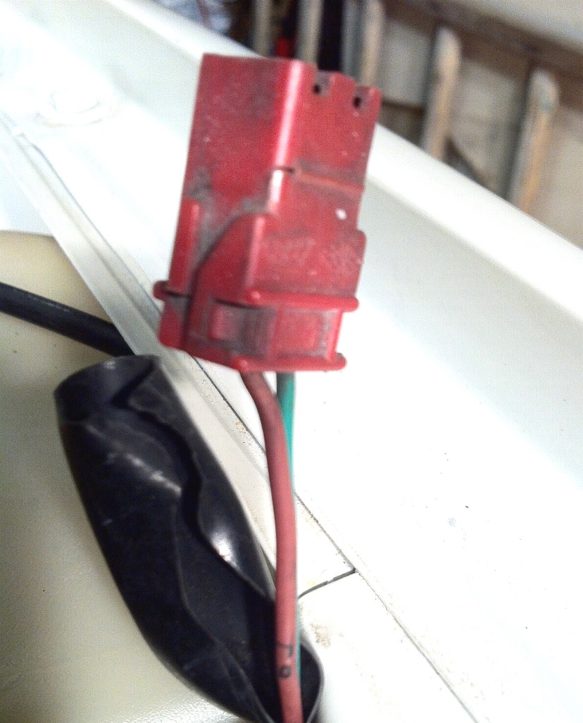

Salut à tout le monde....
J'ai besoin de vos lumières, en fait vous aviez raison, la cosse marron, était bien celle du cligno, par contre c'est cette rouge que je ne sais pas ou brancher, un fil vert apparemment N°57, et le rouge avec un 9 à la fin, je n'arrive pas à déchiffrer le premier......
Pour info, la cosse se trouve au niveau du phare coté chauffeur......

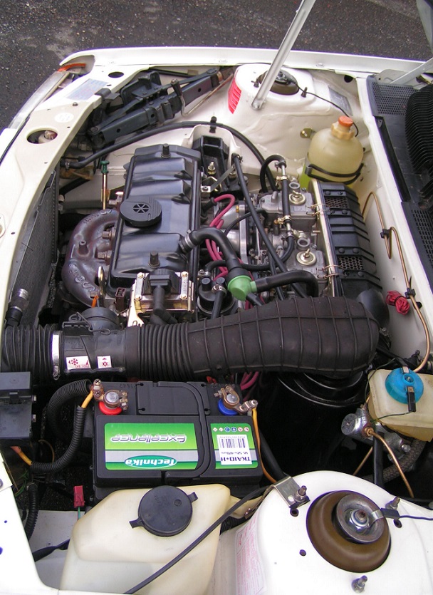

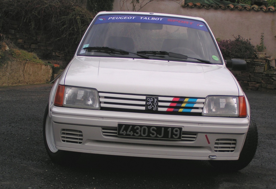

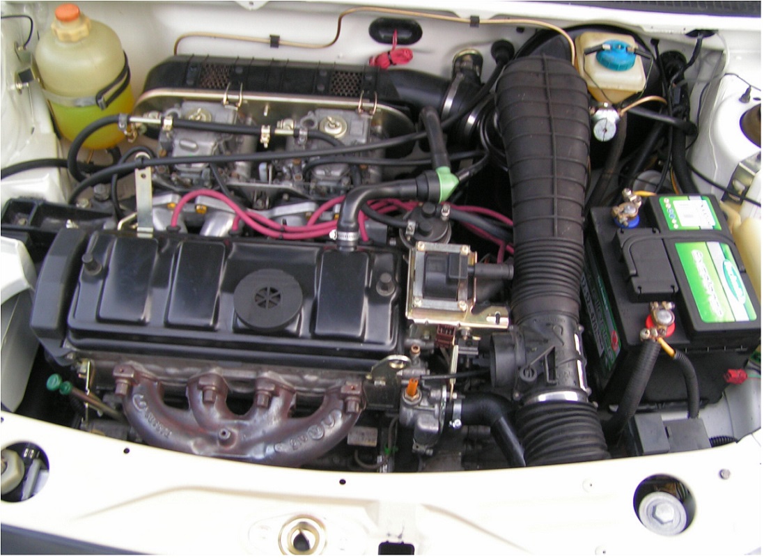

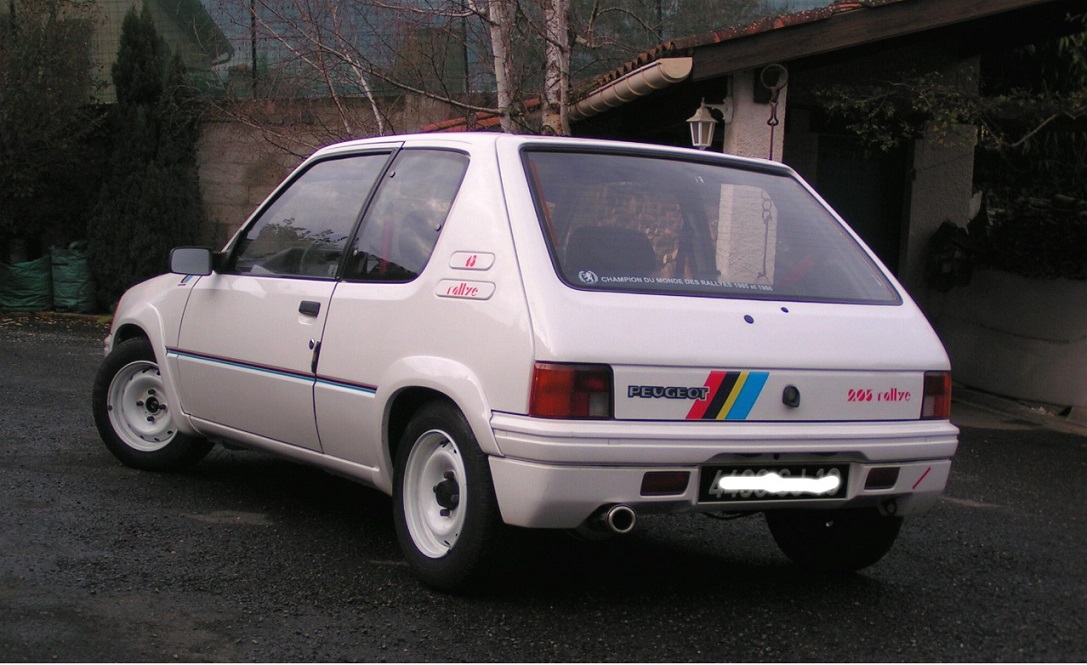

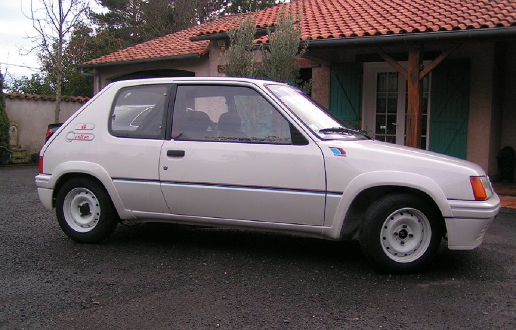

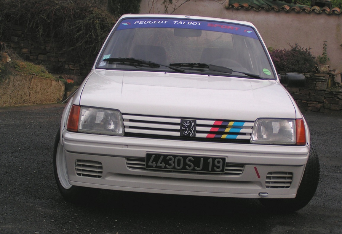

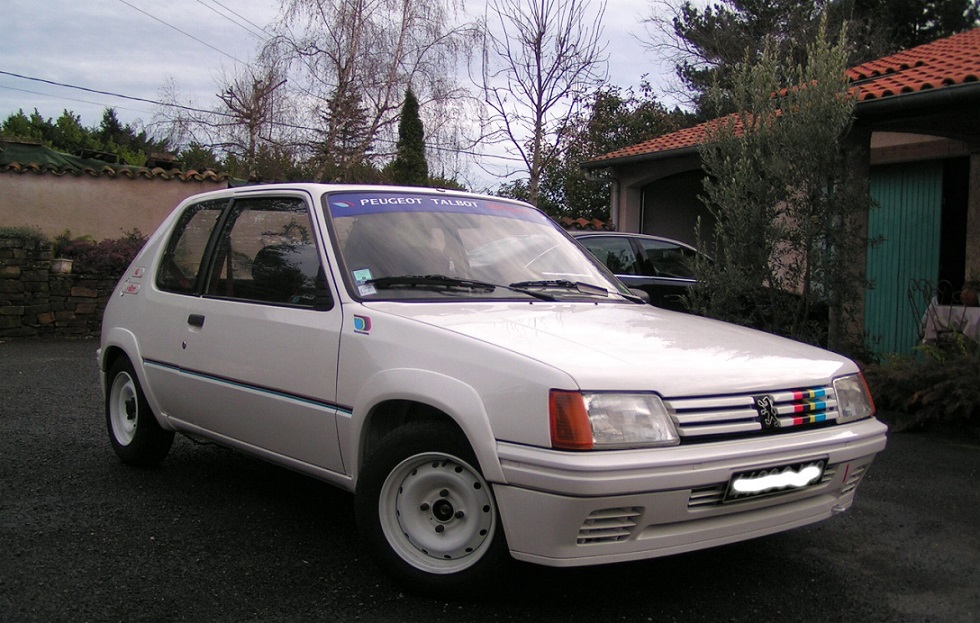

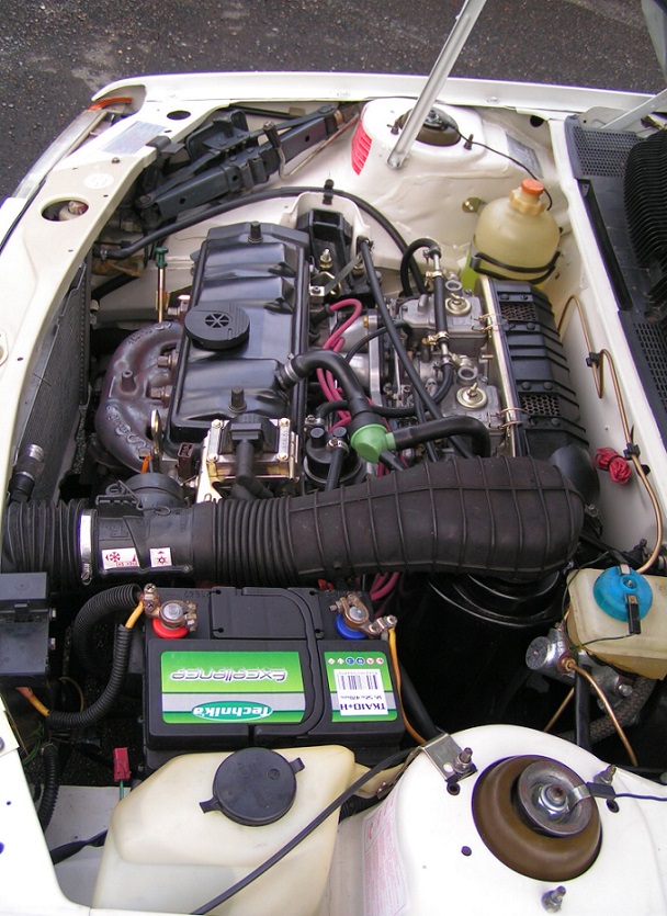

Quelques nouvelles du jour
J'ai sorti Sidonnie pour lui tirer le portrait, malgré le peu de luminosité, elle a daigné prendre la pause...........
Quelques photos du moteur à la lumière du jour
En ce qui concerne l'extérieur, il me faut nettoyer les entrées de porte, et régler celles ci....... et un bon lustrage

Voilà le ralenti que j'ai réussi à obtenir............ réglage à l'oreille....... vérification mardi, je l'emmène, chez un mécano qui sait encore parler aux webers......
Je vais ensuite me pencher sur l'intérieur, ou il y à pas mal de boulot sur les plastics du tableau de bord et des cotés.
J'ai beaucoup de vibrations dans les plastics du tableau de bord......... si vous avez des conseils pour y remédier, je suis preneur........
