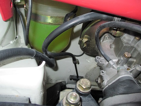

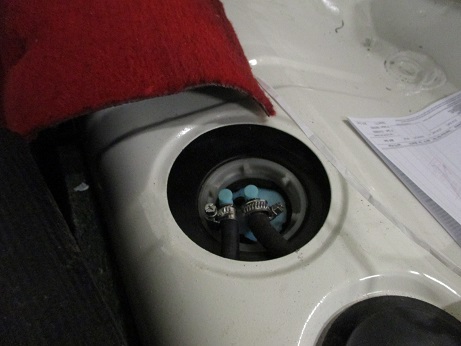

Qui aurait des photos du montage des durites du reservoir allant jusqu au moteur?
je ne sais plus comment s'est monte
Merci beaucoup

personne pour m'expliquer comment ça se monte?

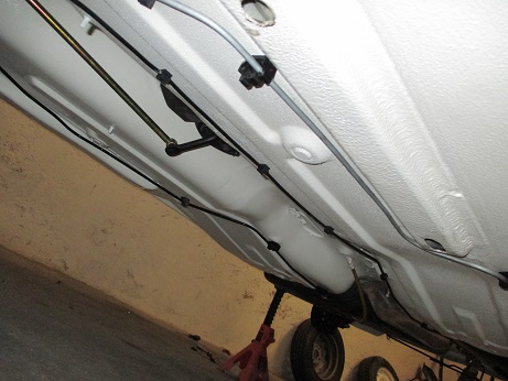

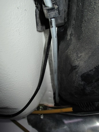

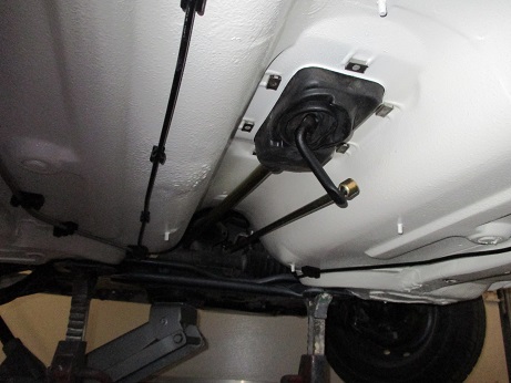

Re: circuit essence
Message par stella »

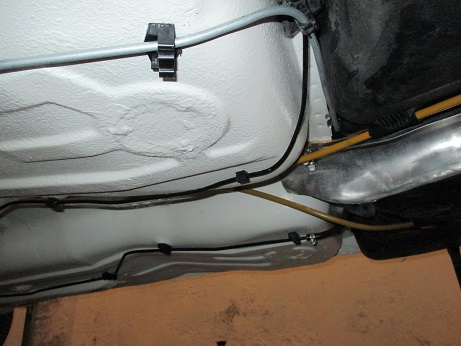

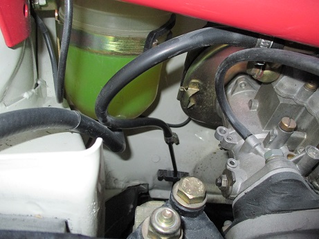

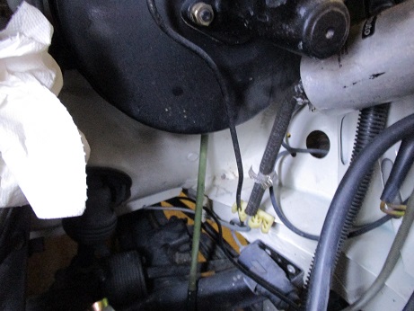

voila
arrivé
arrivé
retour
retour
arrivé a gauche, retour a droite. La canalisation entre les deux est celle dee frein ar

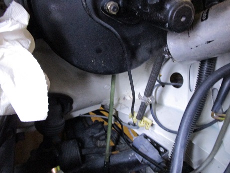

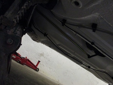

Re: circuit essence
suite

Re: circuit essence
C'est propre la dessous :ok: Y a quelques heures, j'étais sous ma ralloche pour mesurer les longueurs dont je vais avoir besoin....
Je n'ai pas encore fait le point sur les agrafes de fixation du circuit d'essence... Je viens déjà de lacher pas loin de 200 euros chez Peugeot pour les agrafes du circuit de frein et circuit électrique......
Du coup, j'aurais voulu savoir si tu avais acheté tes agrafes de circuit d'essence neuve ? si oui, elles viennent de chez Peugeot ? :unsure:

Merci a toi mon ami :D

Bob, ce genre d'agrafes se trouvent avantageusement chez Restagraf.
Merci à Stella pour les photos! Il y avait peu de courageux pour se lancer !

Leray a écrit :Merci a toi mon ami :D
De rien si t en veut d autres.

Je les ai pris chez Peugeot, chez restagraf j ai pas trouver. Part contre d origine c est des simples et il mon filer des doubles.
