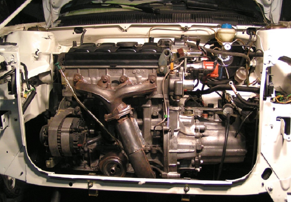

Salut à tous
J'ai pas beaucoup bossé, mais j'ai un peu avancé....... mise en place de quelques cables, quelques durites,........ et le col de cygne
Même si je sais que cela ne va pas rester longtemps, tel quel, j'ai passé le col de cygne à la brosse métallique........ j'avais envie de le repeindre, ainsi que le collecteur,................... mais la tenue des peintures, haute température est tellement éphémère, que je me suis abstenu........ qu'en pensez vous.......?
J'ai oublié cette rondelle, qui va sur le silent bloc moteur,...... situé sur le support de batterie.......... mais va t'elle sur le dessus du silent bloc, en dessous de l'écrou, ou en dessous de la partie métallique du silent bloc.......?

Messages : 37373
A remercié : 2607 fois
A été remercié : 1778 fois
Cette rondelle va juste sous l'écrou. Serrage au couple ;)
J'ai passé mon collecteur à la brosse métallique, il a le même aspect que le tien. Aussi surpris que je le suis, cet espèce de "polissage" tient vraiment bien dans le temps. :)
Le col de cygne par contre j'en sais rien, je n'ai pas essayé.
