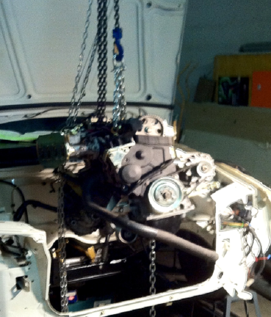

Mes propos peuvent paraître lourd pour certains.......... mais je pense, qu'ils peuvent être utiles, à de nouveaux venus........ et pas très bien équipés.......... comme c'est mon cas en matériel lourd....!!
Le problème est, de faire passer le moteur, placé sur un chariot à l'avant de la 205, dans le compartiment............
j'ai résolu la difficulté en plaçant une planche(plan de travail parfaitement lisse) entre le moteur et le compartiment........j'ai placé des cartons épais entre le moteur, et ce que nous appellerons la rampe.......... Au fur et à mesure, que je levais le moteur........ la rampe s'inclinait.........jusqu'a ce que la chaîne du palan soit complètement verticale, et par voie de conséquence, le moteur complétement à la verticale du compartiment....... il ma suffit de retirer ensuite la rampe........ et de commencer à redescendre le moteur
Sans trop de difficulté,........ le moteur se retrouve maintenant en place...........il va falloir bloquer tout cela.....mettre le cache culbuteur......... brancher les périphériques......... et peut être dans les jours qui viennent tourner la clé........pour voir, si il veut bien me faire......... un semblant de rugissement........ wait and see

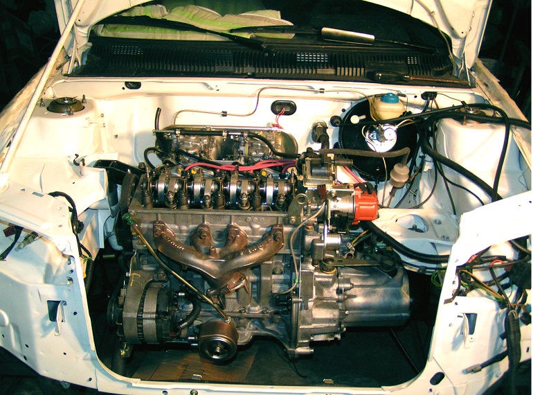

j'ai refait quelques photos.......
Tous les silent bloc sont serrés,......... j'ai remonté les tringles de commande de la boîte........ apparemment les vitesses passent correctement sans débrayer..........j'avais reconditionné toute la tringlerie...... il me reste qu' à les remplacer, par celles montées avec des rotules Uniball
Ben on va brancher les périphérique.........monter le cache culbu,...... le col de Cygne............ je vais poser la traverse supérieure, juste pour brancher les fils,.......... mettre la batterie.......mettre un peu d'essence, et tourner la clé......... on sait jamais, sur un coup de chance, elle peut " péter".......
Le filtre à air est en apprêt......il sera peint dans les jours qui viennent.......... et puis demain sera un autre jour.....!!

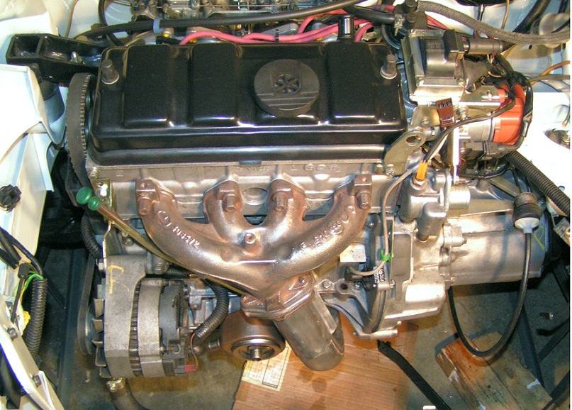

J'ai pas beaucoup bossé, mais j'ai un peu avancé....... mise en place de quelques cables, quelques durites,........ et le col de cygne
Même si je sais que cela ne va pas rester longtemps, tel quel, j'ai passé le col de cygne à la brosse métallique........ j'avais envie de le repeindre, ainsi que le collecteur,................... mais la tenue des peintures, haute température est tellement éphémère, que je me suis abstenu........ qu'en pensez vous.......?

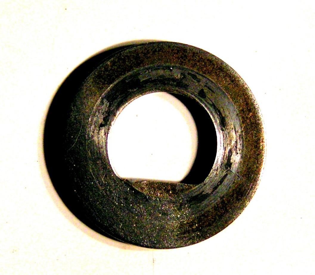

J'ai oublié cette rondelle, qui va sur le silent bloc moteur,...... situé sur le support de batterie.......... mais va t'elle sur le dessus du silent bloc, en dessous de l'écrou, ou en dessous de la partie métallique du silent bloc.......?

Cette rondelle va juste sous l'écrou. Serrage au couple ;)
J'ai passé mon collecteur à la brosse métallique, il a le même aspect que le tien. Aussi surpris que je le suis, cet espèce de "polissage" tient vraiment bien dans le temps. :)
Le col de cygne par contre j'en sais rien, je n'ai pas essayé.
