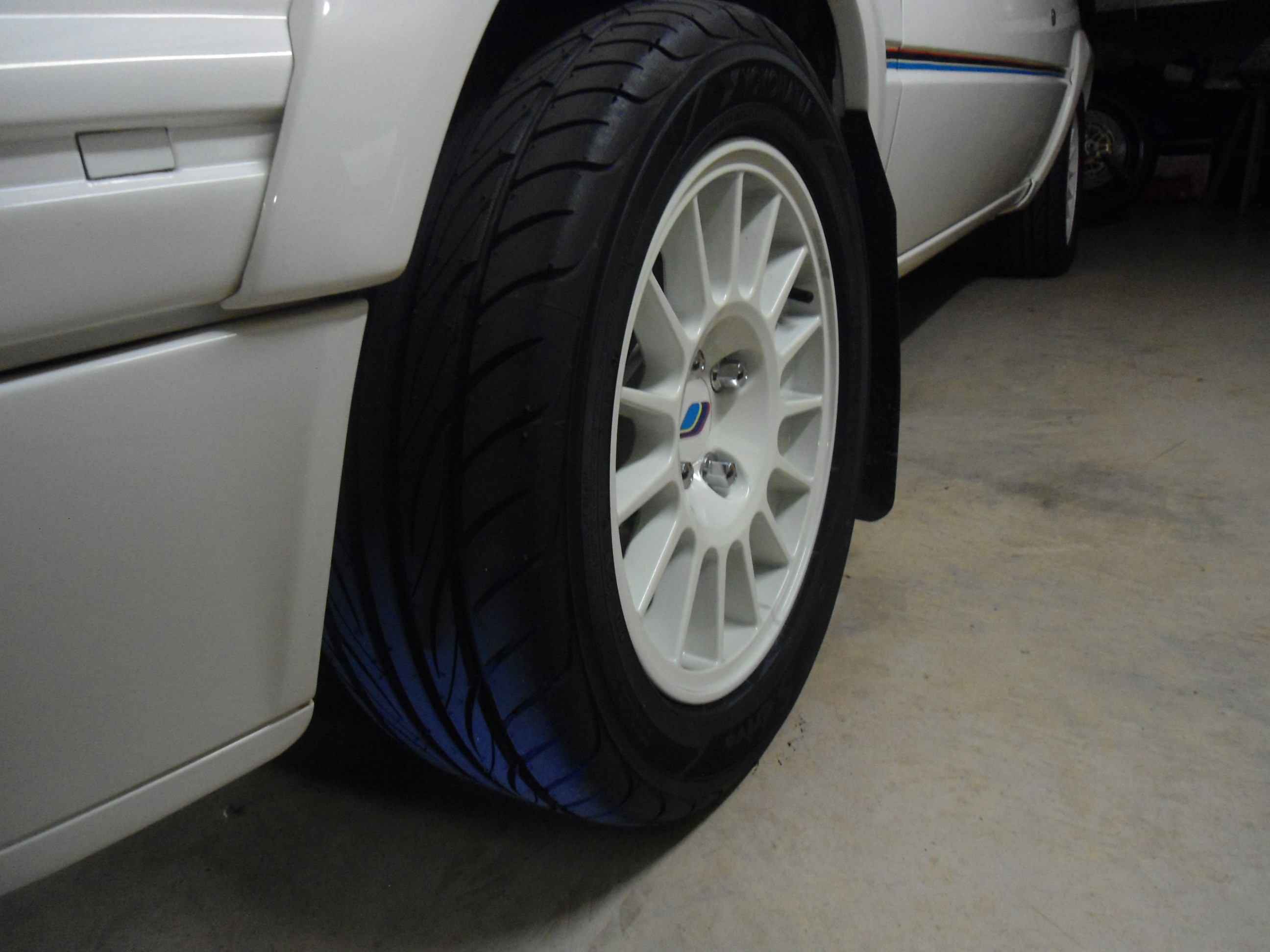

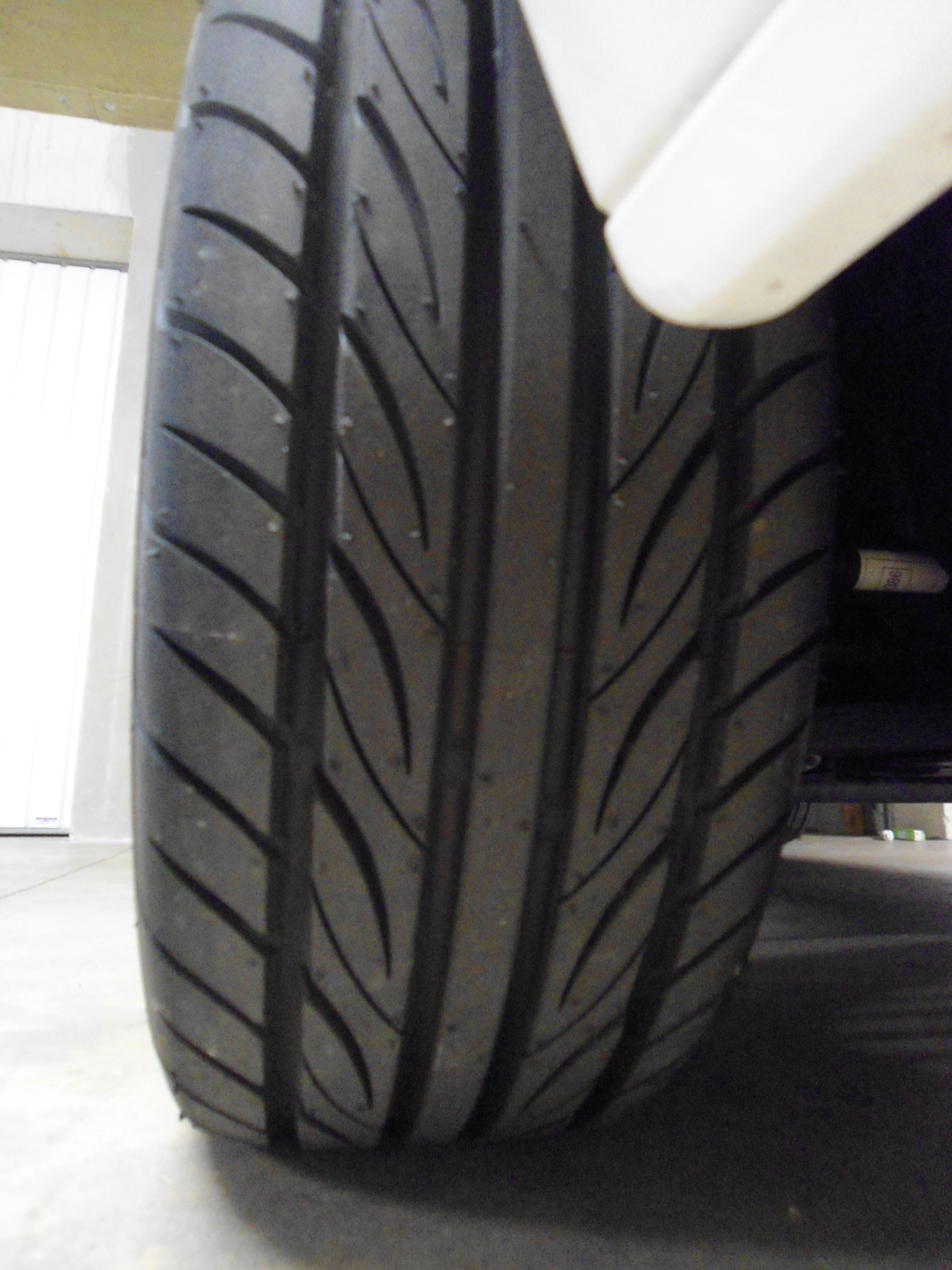

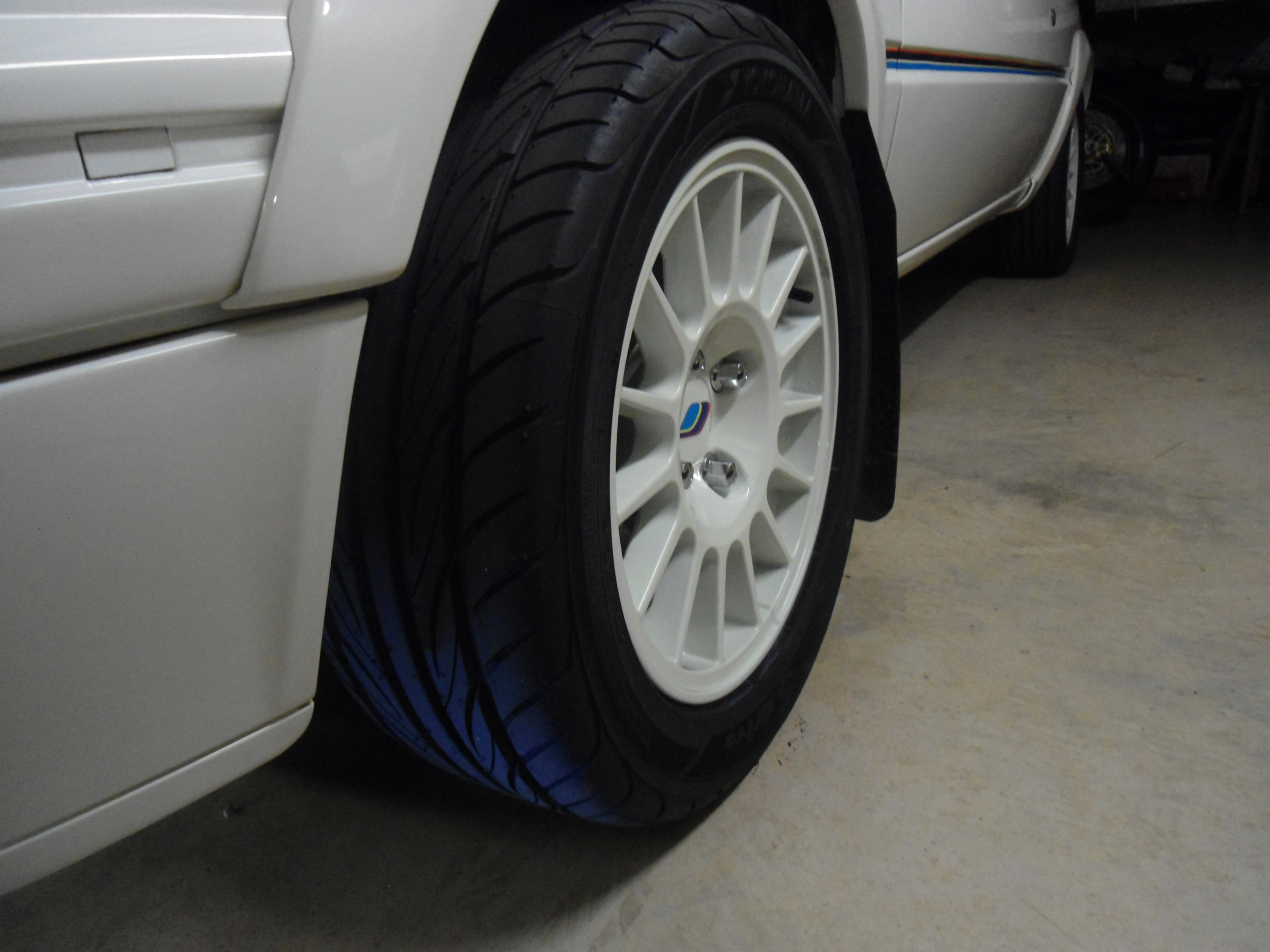

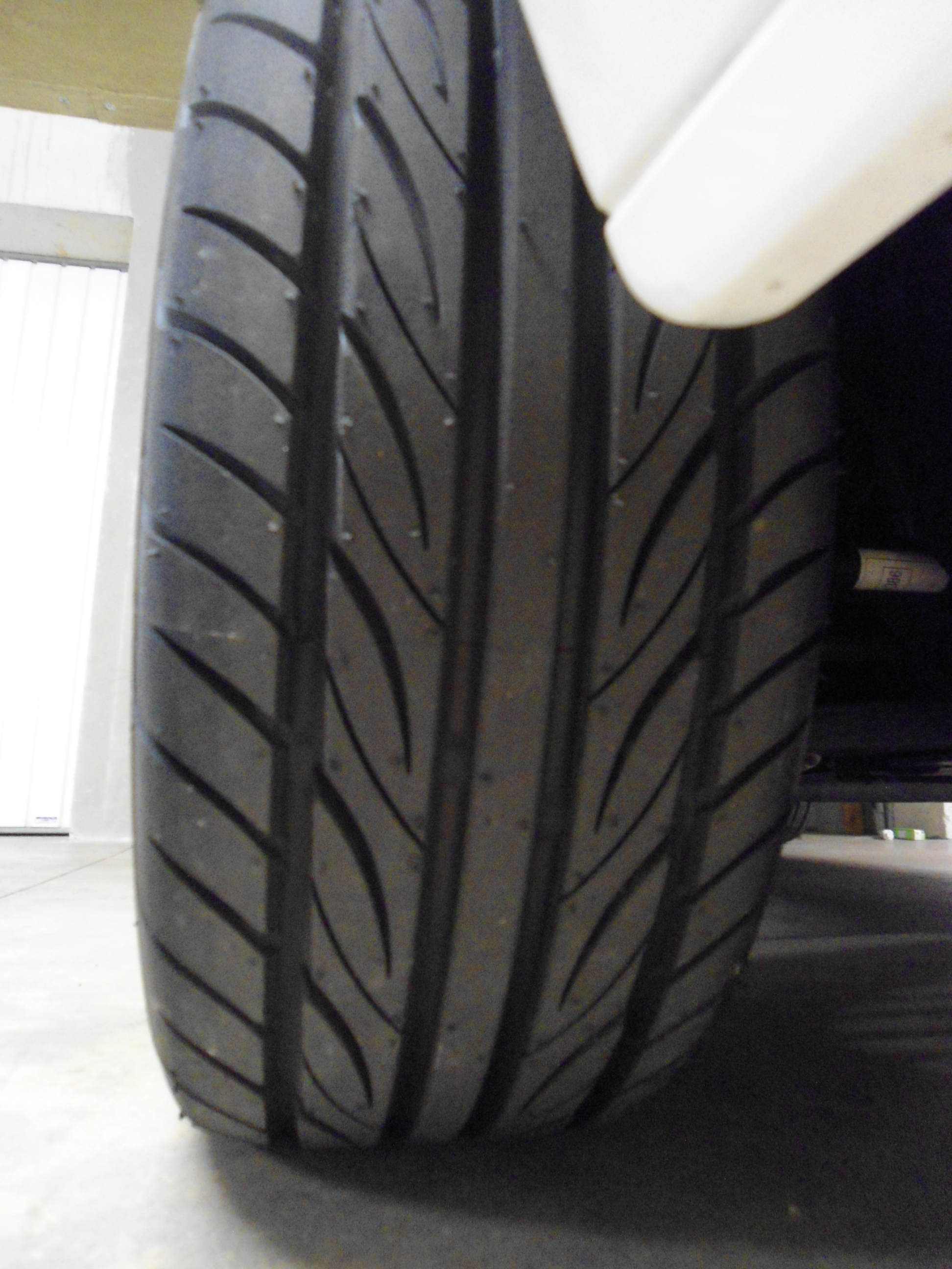

Re: visserie jante speedline Groupe A
Pour la dimension, c'est comme te le dit Bless.
Moi en pneu j'ai du yokohama S drive, ça va très bien.(je te mets 2 photos pour voir le rendu sur la rallye et le profil du pneu
Après chacun met ce qu'il veut en fonction de ses besoins et surtout de son budget.
Par contre ceux qui ont ce type de jante avec la visserie de 1,9l, vous n'avez pas rencontré de souci de longueur de vis ?
Il parait que ça ne visse pas beaucoup dans le moyeu, (je n'ai pas vérifié) quelqu'un peut nous en dire plus ?
C'était déjà le cas pour les pts 5x13
perso j'ai les vis de GTI 1600, je les trouve plus jolis que les 1900, mais tu as raison Tof, la partie de la vis qui viens dans le moyeu n'est pas très grande, mais bon, je n'ai jamais paumé de roue ni arraché de vis
t'es en goujons + écrous toi?
édit: ah non, vis GTI 1900 je viens de zoomer sur ta photo
