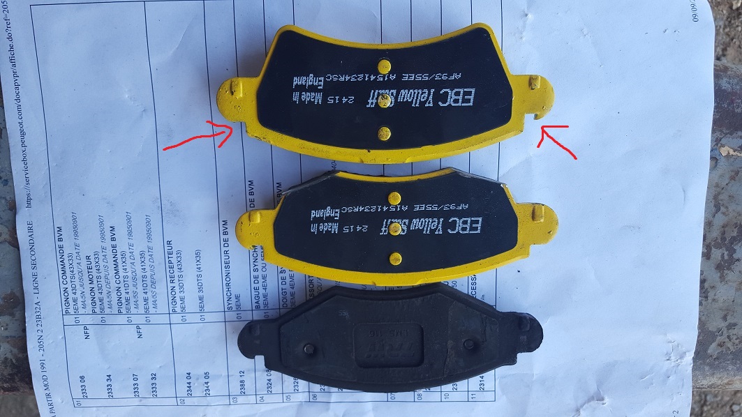

juste pour info.... les plaquettes ont un sens donc
logiquement pas besoin de découpe :ok: j ai les mêmes :mrgreen: si ça force bah..., c est pas le bon côté :p

zergo a écrit :juste pour info.... les plaquettes ont un sens donc
Le sens dont tu parle existe en effet mais n'a rien a voir avec la découpe, si tu ne met pas la plaquette dans le bon sens, tu ne pourra tout simplement pas l'engager.
Tu a les mêmes que moi? Avec des étrier de 206 d? Permet moi d'avoir un doute.....
Car je t'assure que la plaquette coté intérieur ne peux passez sans découpe. Je n'aurais pas perdu mon temps a faire cela si ce n'était pas le cas.

oui oui tout pareil et justement je ai eu le soucis et après réflexion avant le marteau :mrgreen: j ai réalisé qu'il y avait un sens et sans forcer ...
une interne et une externe gauche et droite

Ben je veux bien des photos de ton montage car de toutes manières on ne parle pas de la même chose.

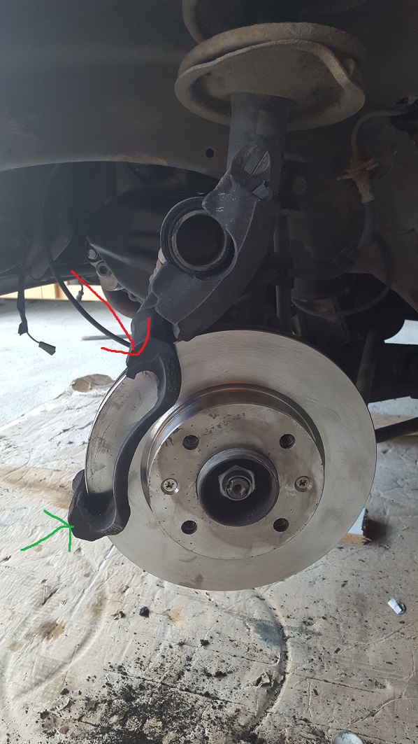

Le sens donc toi tu parle vient des ergots :
Comme montré avec les flèches rouges un des ergot a une gorge l'autre pas

il faut bien mettre l'ergot qui a la gorge dans la porté avec fleche rouge et l'ergot sans gorge avec la porté flèche verte
En effet la porté avec flèche verte possède une échancrure

tu n'as simplement pas les bonnes Plaquettes <_<
les bonnes pour 206 D

Jamais vu cette dissymétrie de plaquette sur les EBC verte pour 206D. :blink:

jean a écrit :Jamais vu cette dissymétrie de plaquette sur les EBC verte pour 206D. :blink:
Sinon comme Robbi, z'avez mangé quoi après ? Nan parce que c'est sympa votre apéro, mais ce n'était que l 'apéro là ? ... Nan ? :unsure:
En effet pour une raison que je ne connais pas les plaquette prévu pour 206 d sont on va dire plus grossière et facile à monter car pas de sens....
Ayant u de nombreuses 206 à réparer j'avais déjà rencontrer ce problème mais je ne me souvient pas la marque des plaquettes..

zergo a écrit :tu n'as simplement pas les bonnes Plaquettes <_<
ALLO NON MAIS ALLO ZERGO tu a les mêmes plaquettes ou pas ???
Je te rafraîchie la mémoire! !!
:wacko:
Sinon zergo je te confirme que j'ai bien les bonnes Plaquettes que je voulais monter c à dire des EBC jaune prévu pour 206 s16 ect, que tu ne trouvera pas avec la forme pour 206D. ( moi j'ai pas trouvé )
Quelles ce montent mais pour cela il faut faire à la plaquette interieur une petite decoupe.
