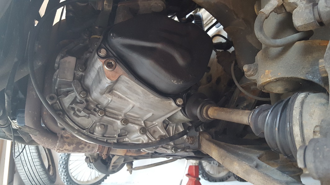

Sinon pour ma boîte d'origine, gros gros soucis....
L'axe du différentielle ne veux pas sortir et en cherchant pourquoi je me suis aperçu qu'une dent d'un satellite était cassé, ce qui m'a amené à regarder si ma fuite d'huile de boîte ne venait pas d'ailleurs: jackpot le carter est fendu....

Messages : 10862
Re: 205 rallye de eavytools63
Effectivement,.....c'est moins amusant là. :(

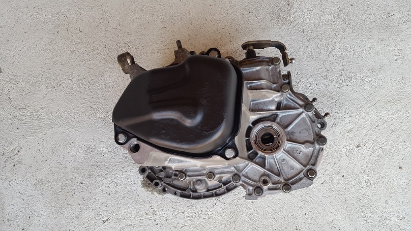

bob_063 a écrit :Arf, les boules.... Tu vas refaire cette boite?
Oui je dois juste trouver un carter, mais je pense que n'importe quel carter MA peut faire l'affaire...
Comment dire, même s'il ne vient pas de la voiture ( cela me chagrine bien d’ailleurs ) peut on dire que la bv est d'origine avec un autre carter?
Sinon il me reste aussi a trouver la bv de ma première rallye, je l'ai c sur faut juste que je la trouve...

eavytools63 a écrit :n'importe quel carter MA peut faire l'affaire...
C'est le cas ! :bien:
Te poses pas de question vis à vis de l'origine ou pas. Ce qui compte c'est que ce soit conforme et que ça fonctionne pour ton plus grand plaisir. :ok:
Avec les 205 rallye et les 20 années de purgatoire "popu sportive", le matching numbers... est un grand concept !
Faut pas trop se poser de question à part à être une première main ou presque et qui ne s'est jamais vu être taquinée plus que de raison.
Gaffe à une chose concernant le carter de boite MA, prend le carter complet. A part la cloche d'embrayage le reste s'il est de provenance unique pose moins de soucis d'étanchéité (j'ai dis moins, pas aucun :mrgreen: ).
la plaque intermédiaire par contre est appairée avec le morceau de carter de boite sur lequel elle est vissée. ;)

Bon voila quelques photos histoire de...
Voila ma boite 13x59
la voila montée
la voila montée

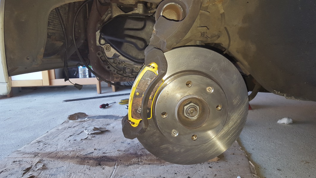

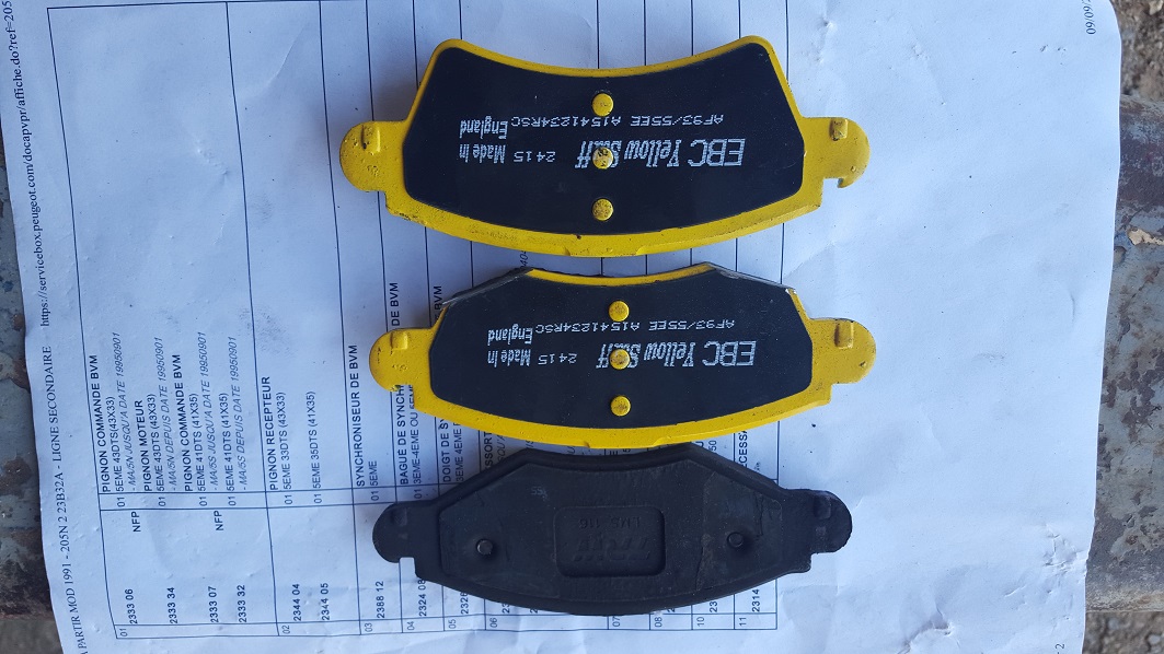

Voila bv montée, plaquettes ebc jaune avec disque ferodo tout neuf...
Sur cette photo l'on voit en sur la deuxième plaquette jaune la coupe a effectuer pour le coté intérieur.
