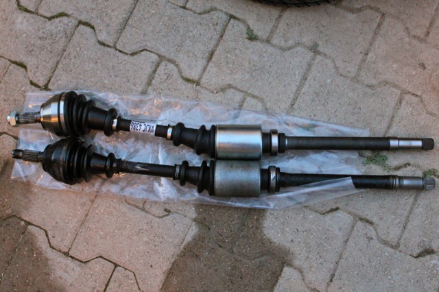

Pour le cardan, je suis passé chez Nortoto, et je pense avoir trouvé mon bonheur.
Ils me proposent du CEVAM en échange standard pour la modique somme de ... 40€
Ça ne vaut pas le coup de s'ennuyer à changer le soufflet.

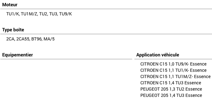

Pour le côté droit, voici les caractéristiques...
C'est bon pour les experts ?
Je ne vois pas bien si c'est un bol renforcé ou pas ... :usure:
La dimension Diamètre CR : 86 me fait penser que oui...

Bah pourquoi ? Tu manque un peu d'arguments pour m'en convaincre...scale33 a écrit :Prends un SKF chez Oscaro et tu seras tranquille mon camarade.![]()
Là, j'ai le magasin au bout de la rue.
SKF vs CEVAM ou SNRA ??? C'est tous du reconditionné.
CEVAM est dans les transmission depuis 1993 après les alternateurs et démarreurs.
Mon cardan Gauche vient aussi du même fournisseur.

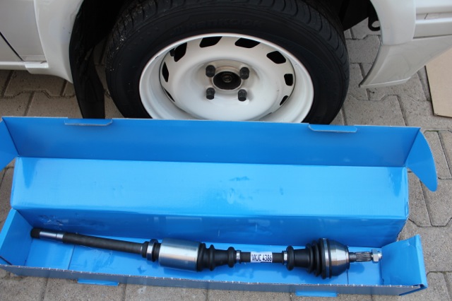

Sinon, Commande d'un Cardan SKF : VKJC4386, passée en urgence ce soir chez Mr.Oscaro.

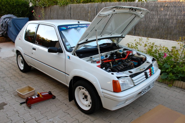

Voilà, Cardan SKF commandé le Mardi soir chez Oscaro, et livré le Jeudi midi en chronopost.
Montage ce WE : L'auto est restée sur chandelles, la nuit tombante. J'attends l'arrêt de la pluie pour finir : sérrage écrou de cardan, plein de la BV en Total 75W80, dégraissage du disque et des DS2500 + essai routier en allant au taf.
ndlr : controle des bouchons en place et des outils oublié sous le capot im-pé-ra-tif !

Voilà, ce matin serrage de la transmission, remplissage de la BV et roule ma poule !!
En route pour le boulot...
Et hummm, cette boite refaite par Cricri est encore plus onctueuse avec de l'huile neuve.
Le moteur chauffe, je commence à prendre des tours.
C'est marrant, je trouve l'auto plus "feutrée"...
J'accélère, je relance, je freine, mais ... ohhhh MIRACLE ....
je n'ai plus cet affreuse résonance qui me gâche le plaisir de conduire depuis longtemps.
Pu..., ça a fait Pchiitt !! comme le disait notre Président Jacquo en son temps.
Si c'est pas dingue ça...
Plus besoin de tomber le tableau de bord ou de fouiller sous le cache culbuteur !
Content d'entendre de nouveau distinctement l'ITG grogner gentiment, juste accompagné d'un grondement métallique des gazs qui passent dans l'intermédiaire inox...
Dingue comme cette auto est silencieuse en fait !
Maintenant, comment expliquer cette miraculeuse guérison ?

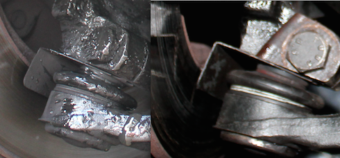

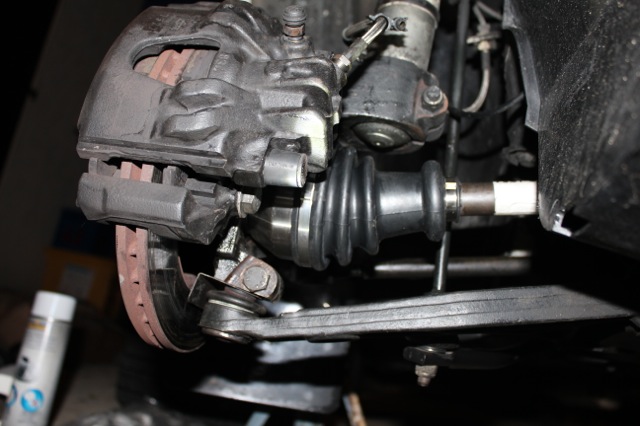

J'ai tout de suite pensé à la petit tôle de protection du soufflet de rotule du triangle inférieur.
Au démontage, je n'ai pourtant pas remarqué qu'elle pouvait bouger lorsque j'ai déserté l'écrou qui serre l'axe de rotule.
Edit : elle était bien en place : Avant/Après Mais alors comment un cardan peut-il vibrer comme ça ? Surtout à l'arrêt ! Impossible...
