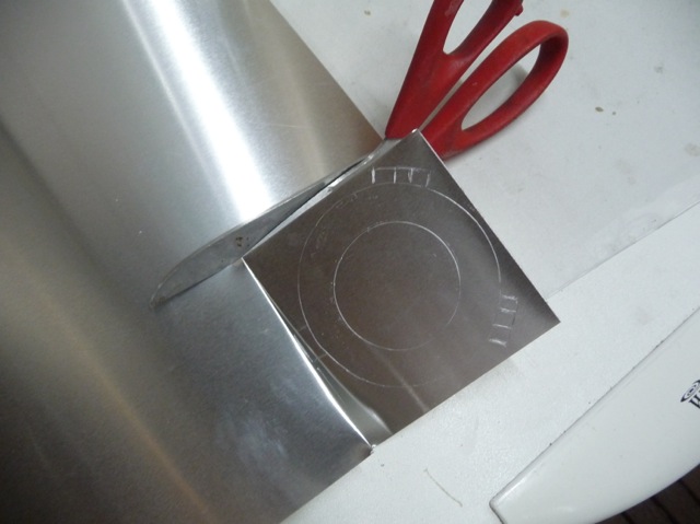

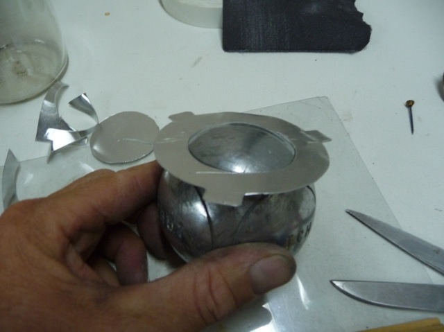

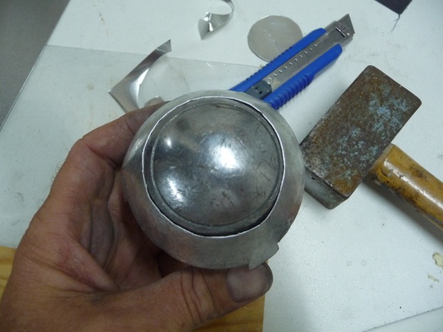

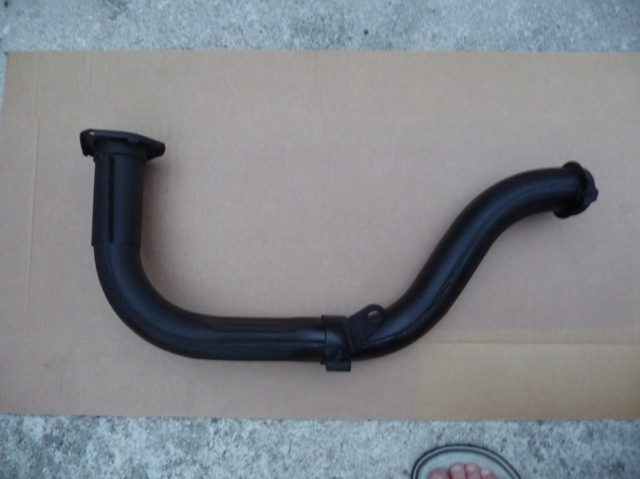

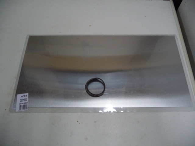

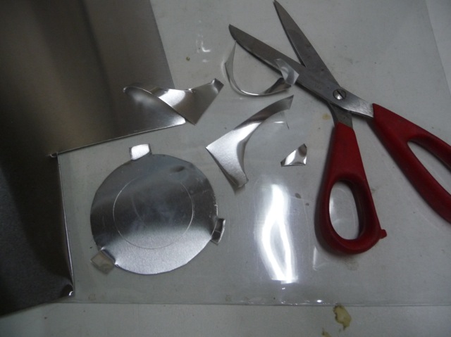

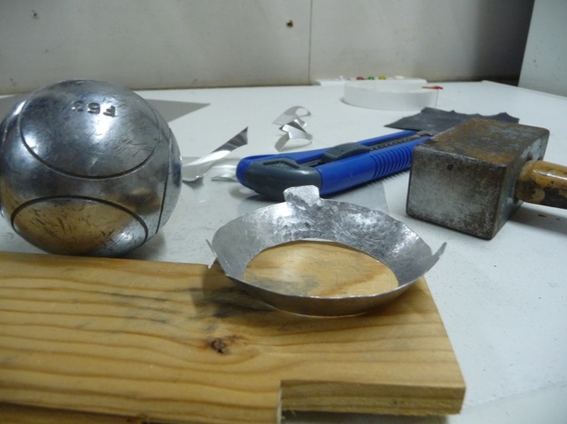

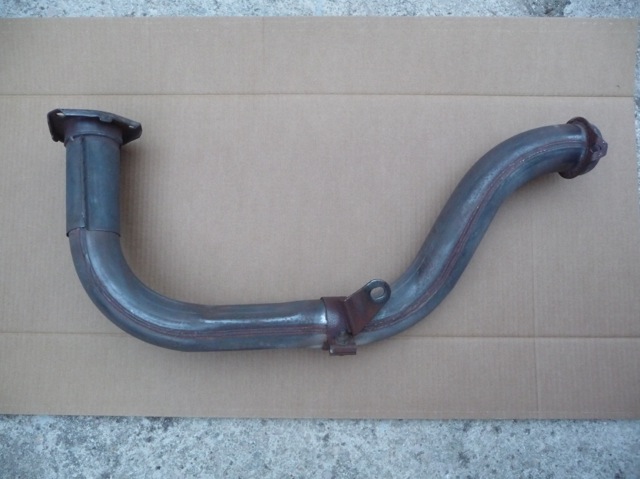

Fin Juillet, je me suis dis qu'il fallait que je remonte mon col de cygne d'origine.
Celui que m'a prêté Jean-Luc n'ayant pas résolu mon bruit de tole qui vibre...
J'ai donc entrepris une petite peinture Haute Température (ça c'est facile) et la confection d'un joint en alu en étoile pour replacer celui qui est
(il est fou...)
Pour cela, j'ai acheté une feuille d'alu chez Gasto, j'ai découpé ciseaux/cutter (chaud !! ) et j'ai formé le tout sur une boule de pétanque.
D'abord c'est long, je ne le referais pas en série... et puis, une fois incurvé, il avait grandi en diamètre.
Je l'ai donc encore découpé un peu.
Et montage avec de la pâte Gum Gum, parce que ça ne ressemble en rien à un joint d'origine
Bon, en fait voilà une idée de refab, pas artisanale cette fois, non ???

Bon, y'a pu qu'à passer voir Jean-Luc pour lui porter son col de cygne... histoire de rouler un coup

Mais qu'est ce tu t'embêtes Rémy à refaire çà ?
Ca existe tout prêt.............
Fallait me demander,je t'en aurai fourni un.
Comme quoi les boules de pétanque ça sert à tout
Beau job en tout cas car pas facile à former

Je t aurai même refile le mien, qui sert a rien et qui fait encore plus fuiter !!!

Alors par expérience personnelle,je respecte votre point de vue mais ne le partage pas à 100%
Il est là pour créer une surépaisseur bien chiante quand il faut remettre les 2 ressorts,...mais surtout,il sert de fusible entre le col de cygne et le tube intermédiaire qui sont articulés et en contact permanent l'un sur l'autre, ce qui à la longue,....génère une usure prématurée du plus fragile,....à savoir le cône de l'intermédiaire qui se découpe....(qui n'a pas eu ce phénomène récurrent...)
Ce joint à donc pour action d'éviter que le col de cygne ne grignote petit à petit l'entrée de l'intermédiaire.
Pour avoir eu ce souci sur un intermédiaire tout neuf,....mangé en 1 an seulement sans avoir monté ce joint en tôle,...........je sais maintenant à quoi il sert.

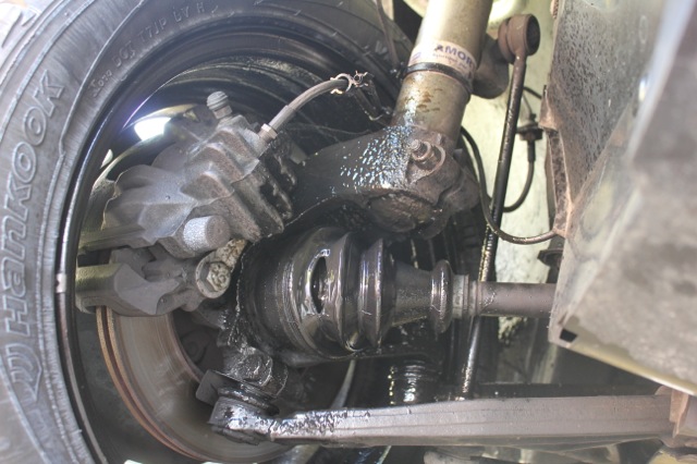

3) Toute fraiche de ce matin, une nouvelle tuile ...
Un freinage appuyé. Une auto qui part en crabe au milieu de la route... Alors qu'hier tout était parfait, freinage en ligne.
Un coup d'oeil sur la roue droite : la graisse du cardan tapisse la jante et le passage de roue...
Le cardan date de Juin 2008 acheté chez Pourchiers à Marseille. 40000 km et puis pchiittttt ..
Je me sens pas de remplacer le soufflet seul, je vais voir pour un échange standard.
Bon, je retourne au lavage auto pour dégraisser le passage de roue avant démontage.
