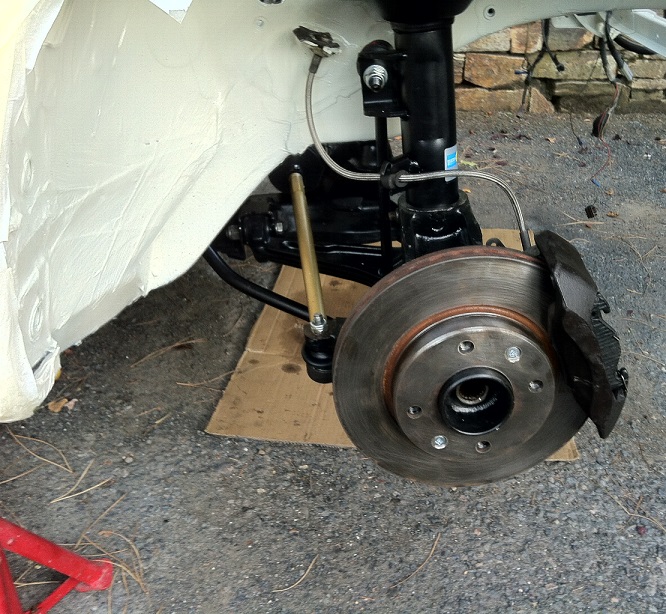

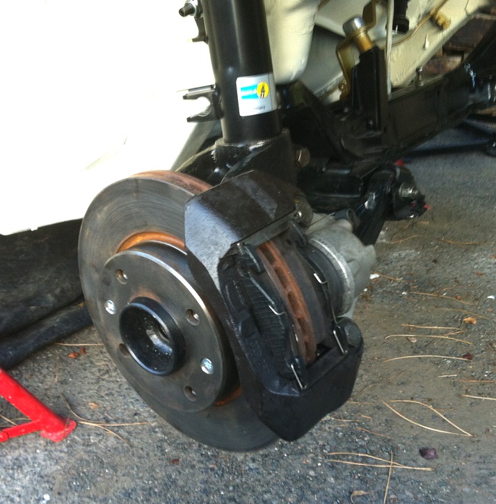

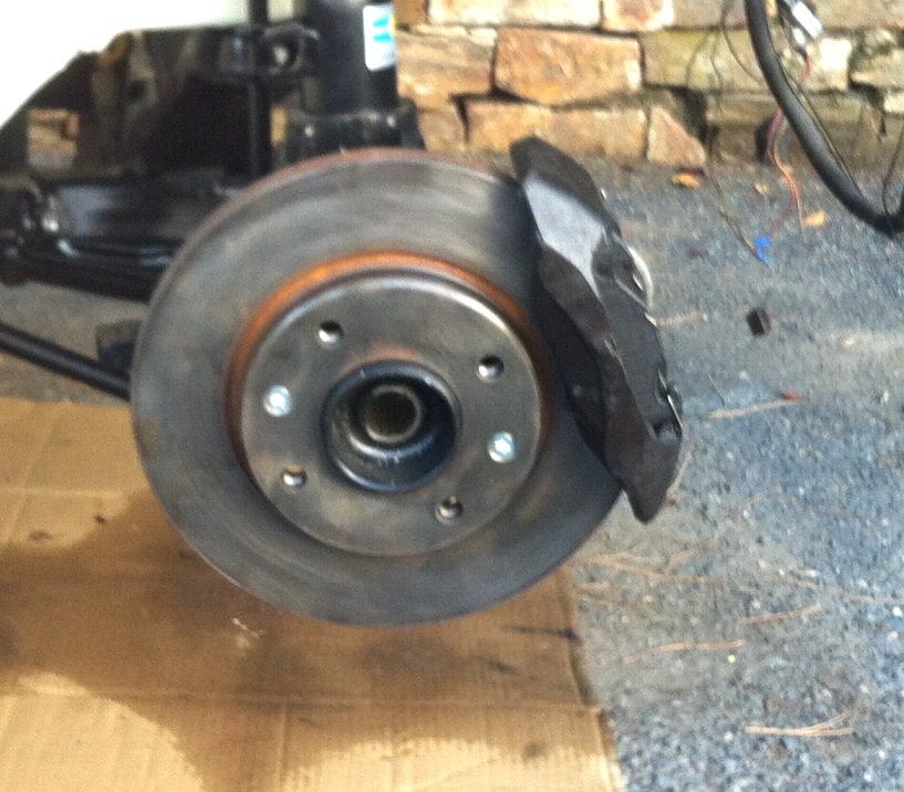

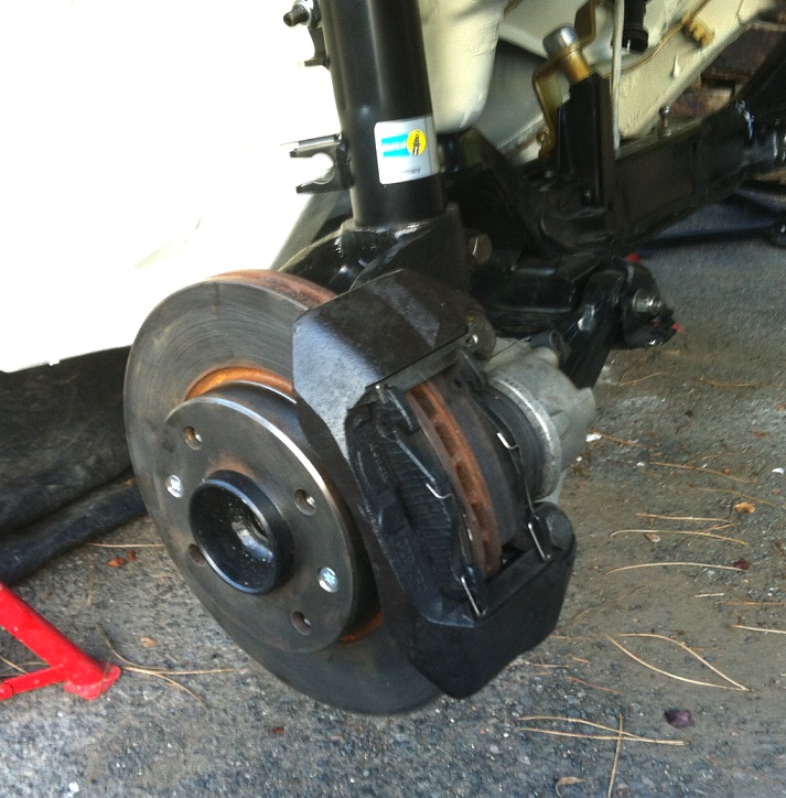

C'est après midi, Nettoyage et montage des freins avant,
Les disques ont été toilés, le tout nettoyé, certaines parties repeintes.....
Mon incartade au champignons, qui m'a fait perdre la matinée, a été très peu fructueuse. Il faudra rajouter des pommes de terre. J'ai quand même trouvé 3 Amanites des Césars(Oronge), je n'en avait pas cueilli depuis 15 à 20 ans.....
Demain si tout va bien: terminer les freins, direction, tringlerie de boîte, et on remet les roues.......

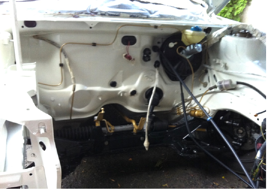

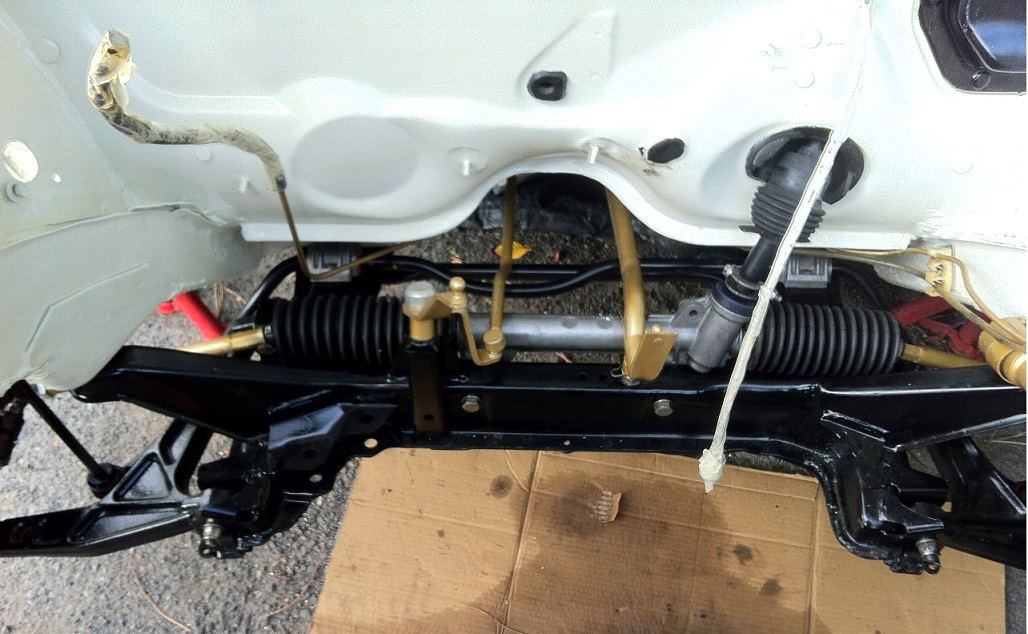

J'ai un peu avancé aujourd'hui......
La direction et les durites aviation sont en place. Les rotules de direction et les soufflets sont neufs.
La tringlerie de boîte est en place.......
Demain....... mise en place des câbles d'accélérateur et d'embrayage....... mise en place du mastervac, raccordement des tubes de frein........ si tout va bien........!

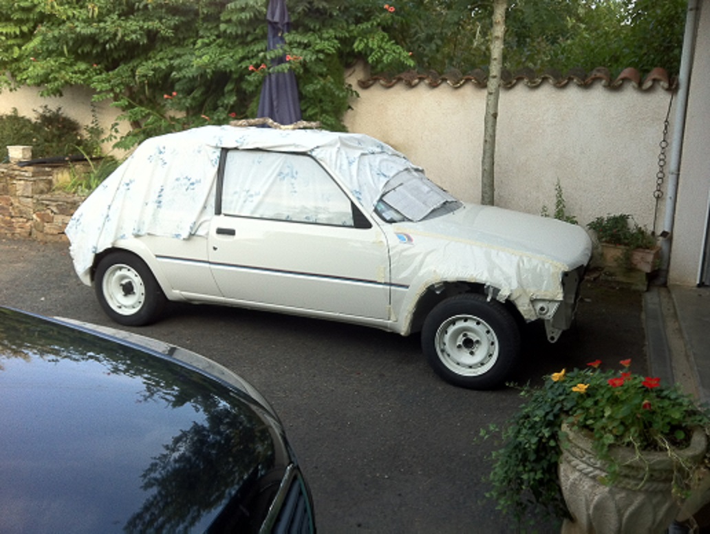

Le contrat n'est pas tout à fait rempli, j'ai vraiment galéré pour monter ce foutu câble d'embrayage. Celui d'accélérateur est quasi en place, il me faut seulement remonter la pédale.
Par contre, j'ai reposé " Sidonie" sur ses roues avant, pour ouvrir complètement la porte du conducteur, j'en avais assez de me contorsionner dans tous les sens........
Et oui....." Sidonie " est voilé....... certainement pas par conviction religieuse intégriste....... surement pas !
Ce n'est pas non plus parce que je couche dedans...... du moins pas encore!
Non, comme elle a séjourné au soleil, j'ai voulu protéger son intimité pour ne pas quelle fane....
Je vais à présent lui soulever l'arrière train, pour remplacer les amortisseurs. Je vérifierai le train arrière, mais je n'y toucherais pas encore. Priorité au moteur........ et à un peu de roulage, si tout se passe bien....

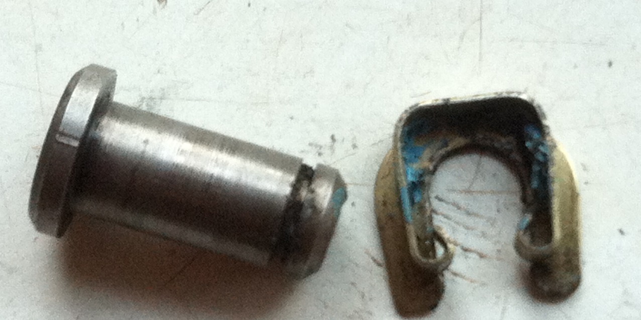

Au secours.........
En cours de resto, j'ai changé les câbles d'embrayage, celui d'accélérateur, et........... je me retrouve avec un axe en rab...... !!!!!
Ce n'est pas celui du câble d'embrayage........ mais ou va t'il....... A priori sous le tableau de bord.
Merci pour vos lumières.........
Au secours.........

Grace aux collègues du forum, la position de l'axe est localisée. C'est la liaison entre le Mastervac et la pédale de frein.
Merci à vous les gars...... Mais comme cela fonctionnait parfaitement sans cet axe, j'avais même pas pensé à regarder à ce niveau là.
Bon c'est sur......................... il vaut mieux qu'il y soit, si jamais je dois freiner fort.
Par contre à ma grande surprise, j'ai remonté le Mastervac plus facilement que je ne l'ai démonté. Les 4 écrous ont été remis en place avec une facilité surprenante.
J'ai utilisé une clé à douille emmanchée sur une rallonge type ressort, et ça la fait............ Nickel. Alors que pour les démonter cela avait été une vraie galère...... j'espère que cela sera de même pour la suite.

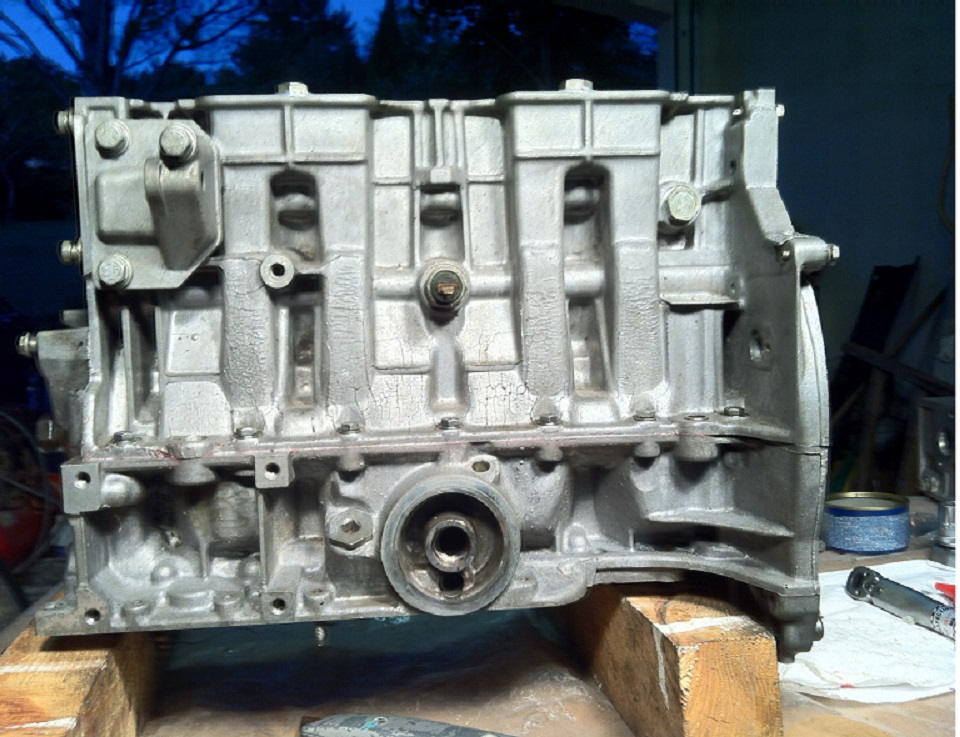

Le moteur est sur la table d'opération.
Les pistons sont dans les chemises........ et maintenant....... "il y a qu'a"........ comme disent souvent ceux qui sont plein de bon conseils et ne font pas.........
Ce qui n'est pas le cas de tous les collègues du forum, qui eux, te conseillent et font, et/ou ont déjà fait........Merci à vous tous les gars.
Pour ma part, on peut trouver que ma resto, n'avance pas très vite...... Mais, c'est un choix, j'ai 64 berges, et même, si je suis retraité, j'ai encore une activité professionnelle( je suis numismate), et plein de boulot pour l'entretien de ma maison et mon terrain............Je suis, par ailleurs, Grand Père, avec tout ce que cela veut dire..........Je suis également président d'une association....... Et puis, j'ai aussi d'autres passions......
La resto, reste pour moi, un plaisir, et je ne bosse, sur la voiture que quelques heures par jour, voir certains jours, pas du tout..........voilà, je tenais à préciser, quelle était la philosophie de ma façon d'y travailler.

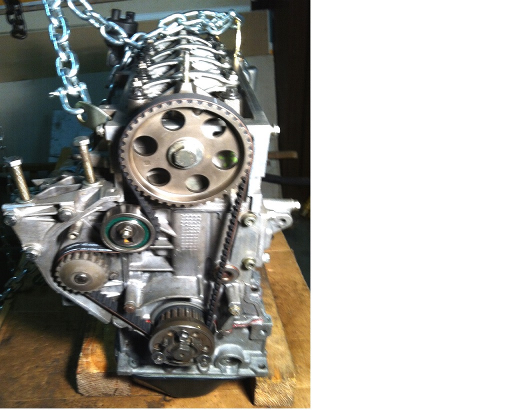

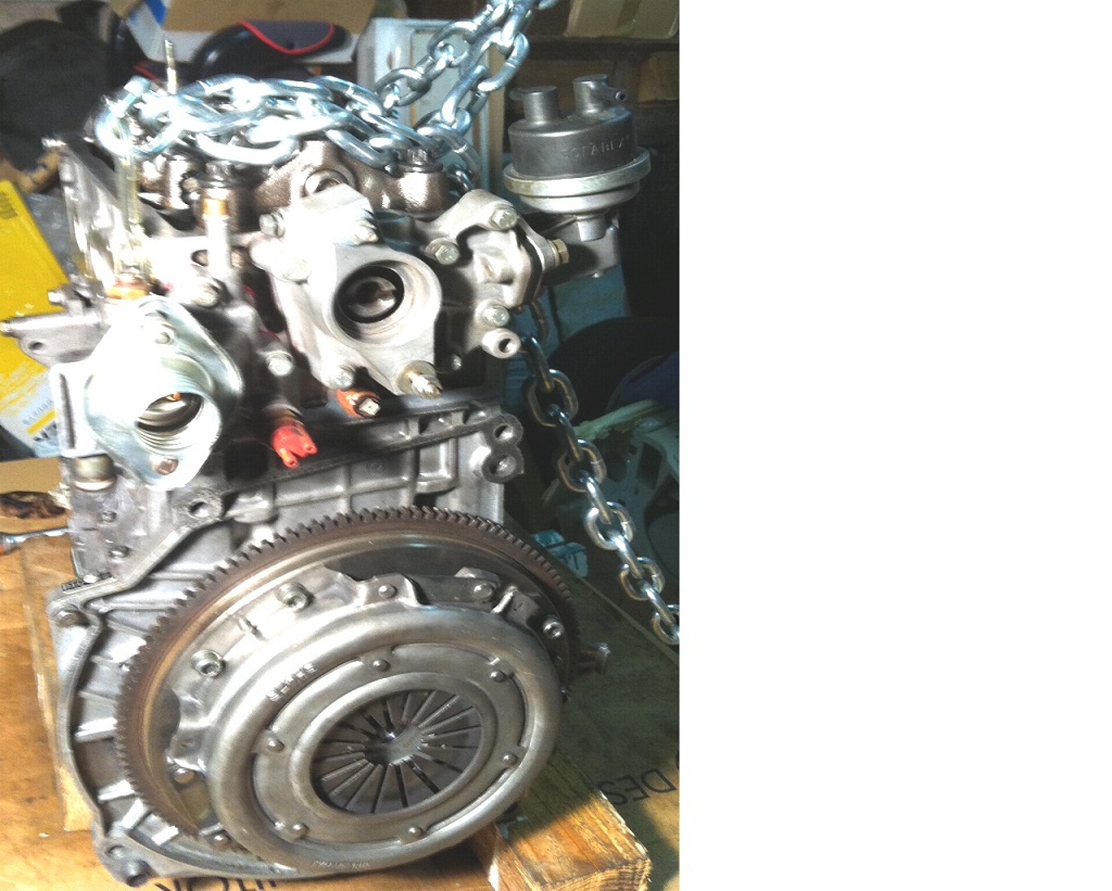

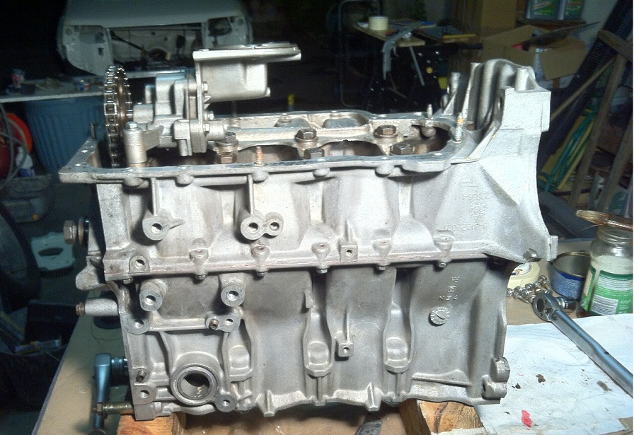

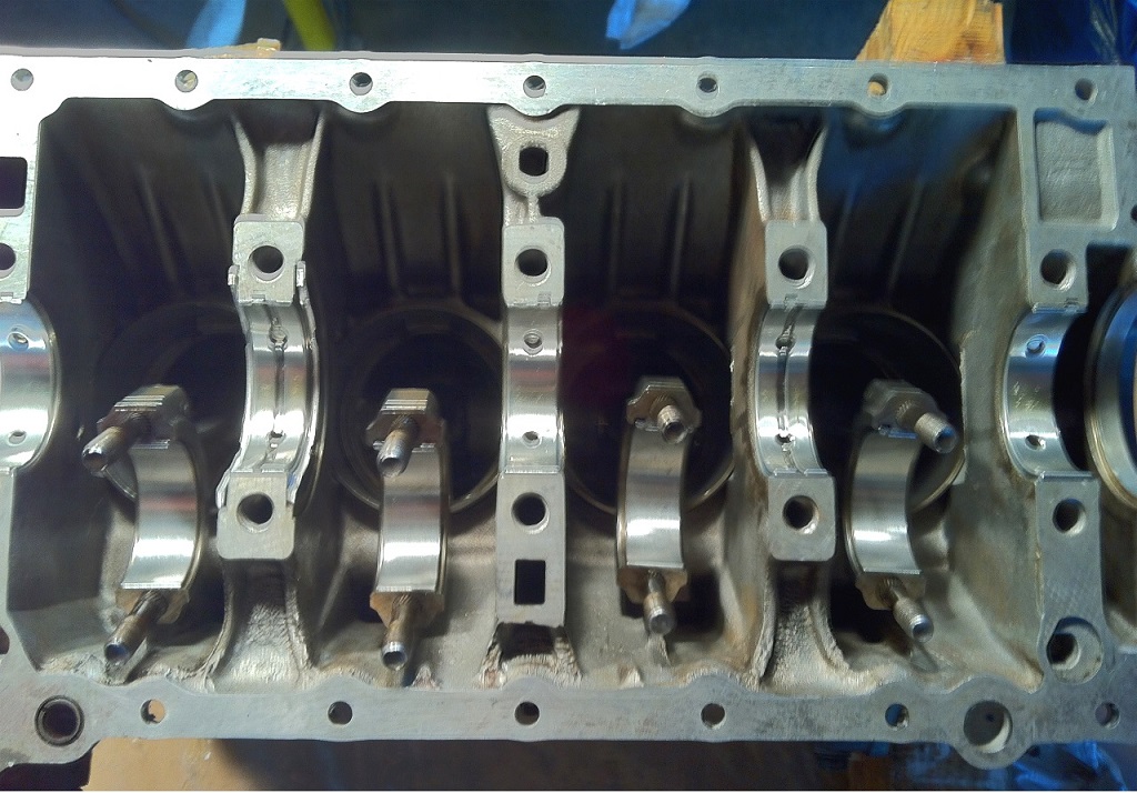

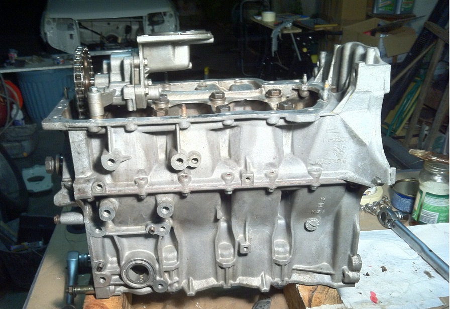

Retour à la mécanique après une semaine d'identification de monnaies, pour une vente....... ça commençait à me monter à la tête...
J'ai attaqué le remontage du moteur...... pose des joints d'embase des chemises........ pose des chemises dans le carter.......... pose du vilo........ assemblage des deux demi carters.
Remplacement de touts les coussinets et paliers....... les joints seront neufs également
J'ai fait le joint à la loctite rouge, avec seringue....... sur les conseils d'un mécano, qui roulait en rallye avec mon fils.
Remplacement du ressort et du clapet de pompe à huile par un neuf...... origine 205 TD.
Une fois la pompe remontée, la chaîne me parait un peu mole, mais je pense que c'est normal, car il serait difficile de monter la pompe, si elle était plus courte.
A venir montage du carter, et puis ....... culasse et tout le reste.......
Ca fait plaisir de voir que les établis se vident petit à petit........ ça paraît plus rangé.
Petites question aux motoristes......
Ma distri et pompe à eau avaient 5 à 6000 Kms, je souhaitais changer seulement la courroie....... vous en pensez quoi ?????????
Au niveau du boîtier de pompe à eau, en plus du joint Spi, je pensais rajouter sur le plan de joint de la Loctite rouge........ vous en pensez quoi.......???

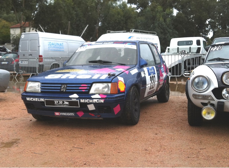

Me voilà de retour de mon escapade "rallystique", sur notre chère île Corse
Brusque changement, 15 à 20° de moins en température, et en Corse il faisait mauvais.
Beaucoup trop de spéciales annulées en raison des pluies torrentielles, 2 en WRC, soit 88 Kms, 2 également en Historique....
Le WRC, ça va vite, mais bon......... l'Historique, c'est le pied, des vrais voitures comme on les aime, tu appelles....... tu glisse........ tu contre-braque, du rallye comme on l'adore...... du spectacle......et surprise....... une 205 rallye Groupe A
Le pilote et le copilote se reconnaîtrons, je pense qu'ils font parti du Club.......
Bravo à eux, ils ont terminé.....
Bon, ben on va reprendre la resto avec une petite laine, des nouvelles bientôt

les petites gelées matinales n'encouragent pas les vocations........ mais j'ai remis les pieds dans le garage pour m'occuper de Sidonie ou plutôt, de ses entrailles..........
l'embrayage, neuf, est en place, le support d'allumeur et de pompe à essence, le boîtier de calorstat et le calorstat également......
la courroie de distri est montée, les culbuteurs sont réglés..........bon, ben demain sera un autre jour........................
