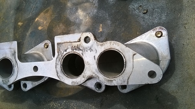

Trèfle de plaisanterie comme dirait Bunny.........la pipe avance dans sa préparation.
C'est un travail long comme déjà dit plus haut,....mais ce sera bon.....le résultat est à la hauteur de mes espérances ;)

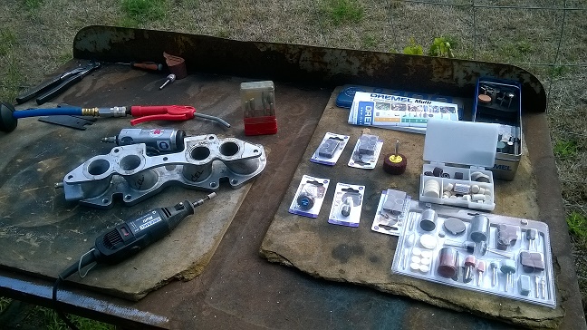

Allez c'est parti,...on s'est équipé pour réaliser le travail correctement ;)

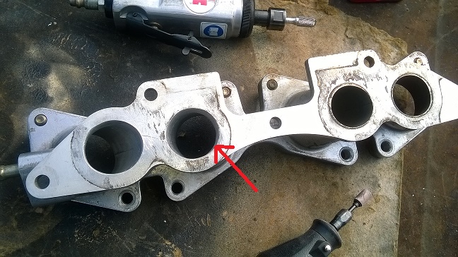

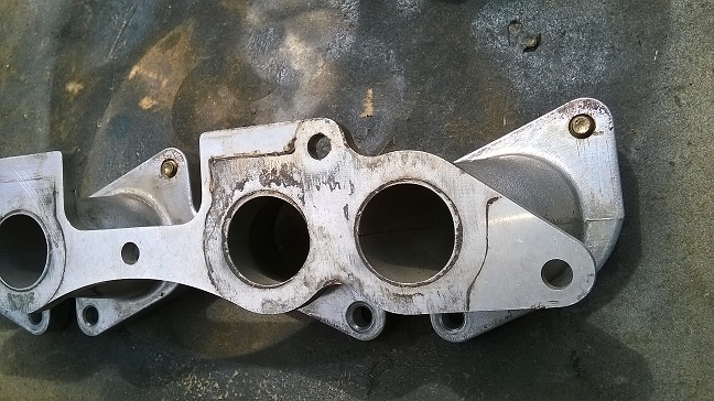

On commence par le premier conduit qui est agrandi mais attention,ne pas le polir être poli,...il doit rester légèrement rugueux au toucher.
Je me sert bien sûr des marques laissées par l'ancienne culasse comme repère pour enlever ce qui a besoin de l'être...... :ok:

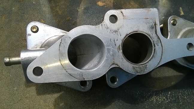

...et on attaque le second conduit

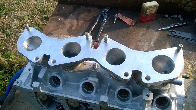

...tout en contrôlant pour chaque conduit,....son bon alignement sur la culasse. ;)
...Le troisième conduit est également terminé,....il n'en restera plus que le quatrième à faire.

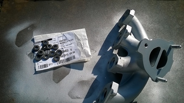

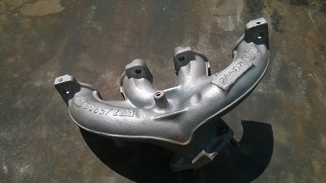

Je me suis attaqué au collecteur d'échappement. ;)
Peinture Hte Température 750°C
Première fine couche de peinture.Temps de séchage au toucher : 1h
1ère couche
1ère couche
Ensuite,j'ai essayé de le mettre 1h au four à 300°C,........ ;)
C'est moi qui fait un test là,....rien ni personne ne préconise cette manip. :ok:
Passage au four et 2ème couche
Léger ponçage et......seconde couche ;)
Puis recuisson 1h au four toujours à 300°C ,.....çà bouge pas ;)
Dernier ponçage et,.......troisième couche séchage 1h et dernier passage au four pendant 1h.(Normalement,....çà va être bon,....à table :lol: :lol: :lol: )
Dernière couche....
Dernière couche....
On reste loin de température réelle du collecteur sur l'auto.........on verra bien à l'usage.
Collecteur d'échappement d'occasion qui n'a que 15000kms et qui a été sablé intérieur/extérieur :ok:
Achat des 11 rondelles de fixation du collecteur 6947.83 : 6,46€ TTC
Achat des 11 écrous de fixation du collecteur 0341.22 : 21,34€ TTC
Achat des 2 joints du collecteur 0349.A6 : 11,12€ TTC
Achat du joint collecteur/col de cygne 1709.15 : 8,09€ TTC
A suivre,........ :ok:

vincou a écrit :Tu le voulais absolument gris , sinon il y a les bombes pour les pieces autour des cheminee , c est noir et c est prevu pour 950°C .
Saches que le noir est une des couleurs qui résistent le moins à la chaleur,....toutes températures confondues.
Gris argent,...c'est bien je pense.
Tout ce que je souhaite,c'est que çà tienne vraiment dans le temps.
Si çà c'est barré au bout de 1000 kms,....j'aurai perdu du temps et 28€ ;)
