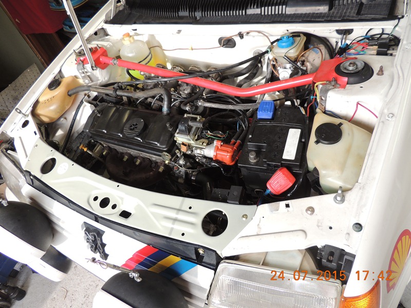

donc moi, je me suis dit' un joint quel qu'il soit, à force, se tasse..... les vis s'allongent un temps soit peu......donc si c'est le cas, perte de compression fuites ou micro fuites etc etc....
donc, je me suis dit, essayons de voir si la culasse doit être resserrée ou pas
j'ai donc repérées toutes les vis avec un coup de pointeau, ainsi que sur la rampe de culbuteurs ensuite desserrage d'une vis, et resserrage comme indiqué dans la RTA et à la fin, on c'est aperçu qu'il manquait en fait, dans les 120° sur chaque vis
ce qui en déduit que j'ai resserrer un peu plus ma culasse et probablement ré établi les compressions internes ^_^ ^_^ ^_^
et je ne suis pas tombé d'une putain de chaise en plastic de merde pour pondre çà...... :lol: :lol: :lol: :lol:
voila sinon, ce week end, je l'ai commencé à mettre au gout du gourou......enfin, les photos parleront d'elle même... un de ces quatre
le gourou et sa bête vous embrasse :huh: :huh:

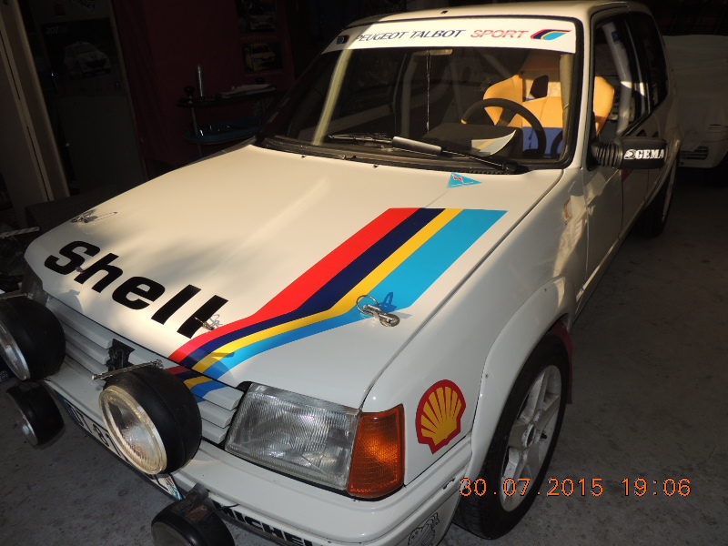

salut à tous
bon, quelques news de la "bête"..
vu qu'elle faisait un vacarme du feu de dieu, sur la route, je lui est acheté une belle ligne grN B) B) et faut dire que c'est nettement mieux surtout en passant devant les gendarmes :mrgreen: :mrgreen: :mrgreen:
sinon, les housses des sièges sont partie chez le sellier pour réfection, et en attendant, je lui est administré un gros gros lustrage B) B) B)
elle est sublime mais y à encore du boulot

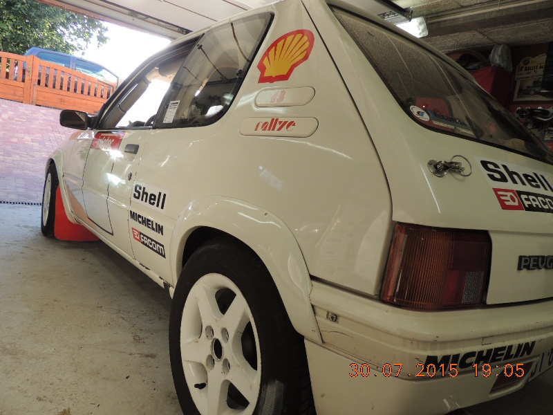

sinon, je pense lui refaire l'avant et l'ar enfin repeindre parechocs et jupes av plus bavolets
cette aprem, montage d'un câble d'embrayage court... c'est nettement mieux que ceux d'origine qui font tout le tour de la bagnole et qui débrayent qu'une demi heure après avoir débrayé sur la pédale d'embrayage
du coup j'aurai un boite séquentielle pas chère :p :p :p
