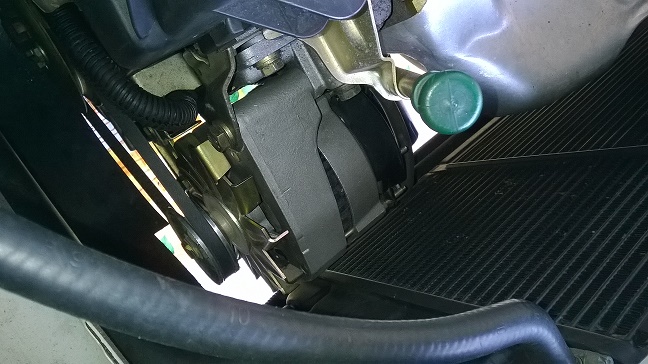

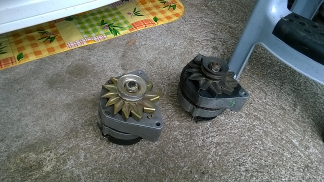

Pour en revenir à l'auto,depuis quelques temps,j'entendais un sifflement en provenance de ce coin là....
Alternateur,....ou distribution ?
Je vais en profiter de le contrôler puisque l'alternateur est déposé. ;)
Messages : 11315
Re: Ma Rallye N°3 1,3L de 90
Il n'y a plus qu'à attendre la livraison de la pièce. :ok:

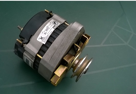

L'alternateur neuf...... :ok:
....et je vais repasser en courroie de 695 ;) car avec la 710 , on est pres du radiateur lors de la tension. ;)
Messages : 11315
Tout est bien arrivé hier lundi , et déjà remonté..... ;)
Acheté et réglé Jeudi dernier , le vendeur l'a expédié Vendredi et il est arrivé hier à 10h du matin
En fin de matinée,je l'ai reposé sur l'auto et après essai et mesure de la tension , tout était redevenu nickel.
Je restaurerai l'alternateur en panne ultérieurement afin de garder à l'auto ses pièces d'origine . :ok:
Par contre,je vais également penser à poser l'extincteur dans l'habitacle. :ok:

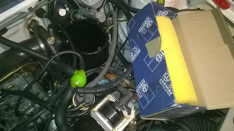

Petite révision comprenant la dépose,le nettoyage et la réfection du faisceau moteur ;)

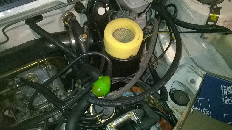

Remplacement de l'élément filtrant

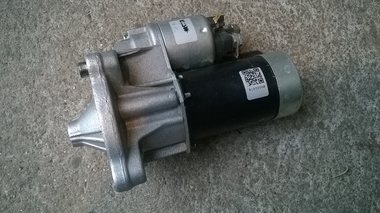

Puis remplacement en neuf du démarreur,.....
....et suite à mon souci de batterie,....j'ai acheté une batterie neuve,....l'ancienne avait fait son temps je pense.

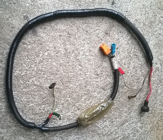

...et comme j'ai voulu sortir l'alarme existante,....et bien l'auto est en panne.
Franchement,....si je tenais le salaud qui a monté çà,....je lui passerai l'envie de recommencer.
Pleins de fils coupés,reliés au chaterton,soudures mal faites ,;......enfin c'est plus faisceau,........c'est Verdun.
J'ai déjà remplacé les caches de montant de pare brise percés pour poser les capteurs,....le cache central d'aération de chauffage percé pour y mettre la led,...... :angry:
Faut vraiment voir ces choses là pour se rendre compte du boulot mal fait. :blink:
Là,....elle ne démarre plus,....je dois tout reprendre ;)
Heureusement que j'ai la matière pour comparer,sinon quelle galère :mellow:

Je pense tenir le gars, qui a monté ton alarme, car sur la mienne, j'ai les traces du même délit, la led en moins.
Mais des câbles d'origine coupés, des piquages sur d'autres fils. Un surplus de faisceau en rab, il avait monté des phares additionnels
A l'intérieur sous la ventilation, des câbles et un interrupteur, sous le cache.
Comme je le disais dans mon post, petite inquiétude, j'aurai sans doute besoin de faire un tour(ou contacter)chez un "205 Rallyste", du coin pour remettre cela en état.
