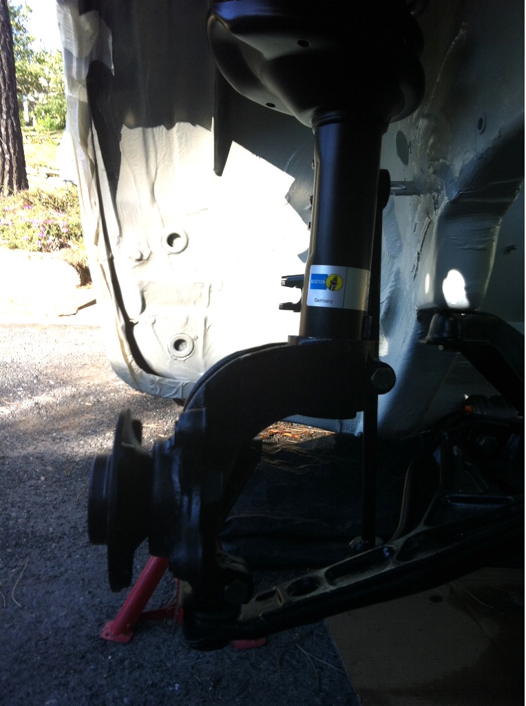

Hervé,

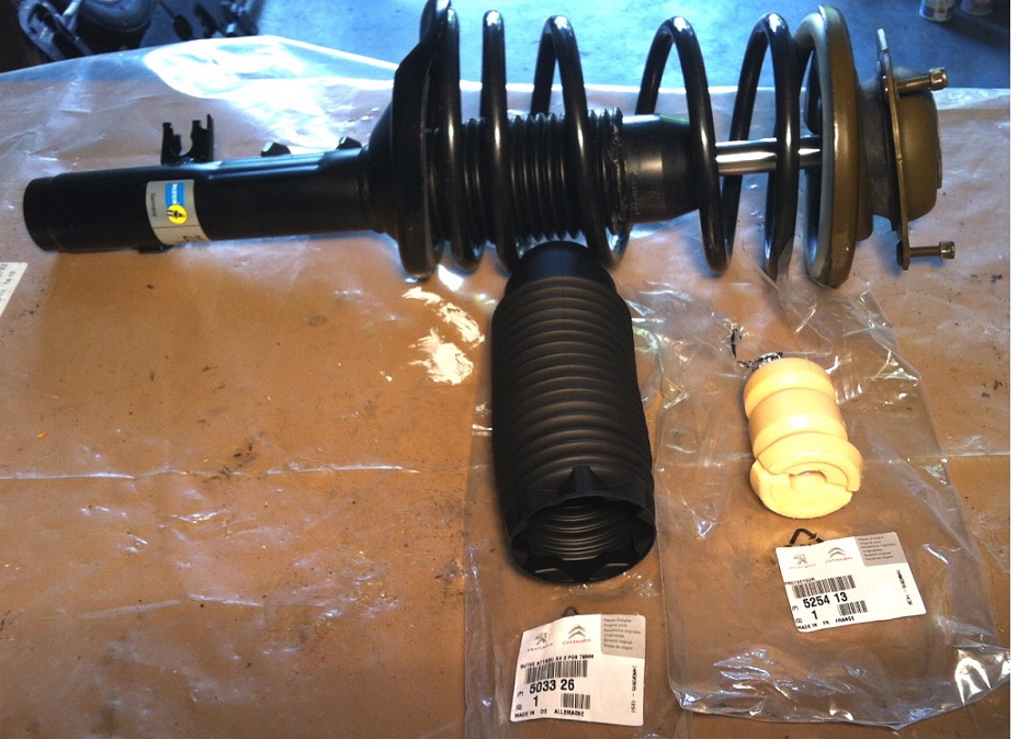

Tu as parfaitement raison, les amortisseurs ne sont pas serrés.
La raison est la suivante, lorsque je les ai remonté, les butées n'étaient pas en bon état.
Dans ce cas la tu te dit: " je les monte comme ça, et je les remplacerai plus tard", et cela devient du définitif.
Ce matin je me suis levé en me disant: " tu les change". Je suis allé les récupérer chez mon fournisseur, j'en ai profité pour ramener 2 biellettes de barre stab neuves.
Donc demain on démontera, on changera, et on remontera.........

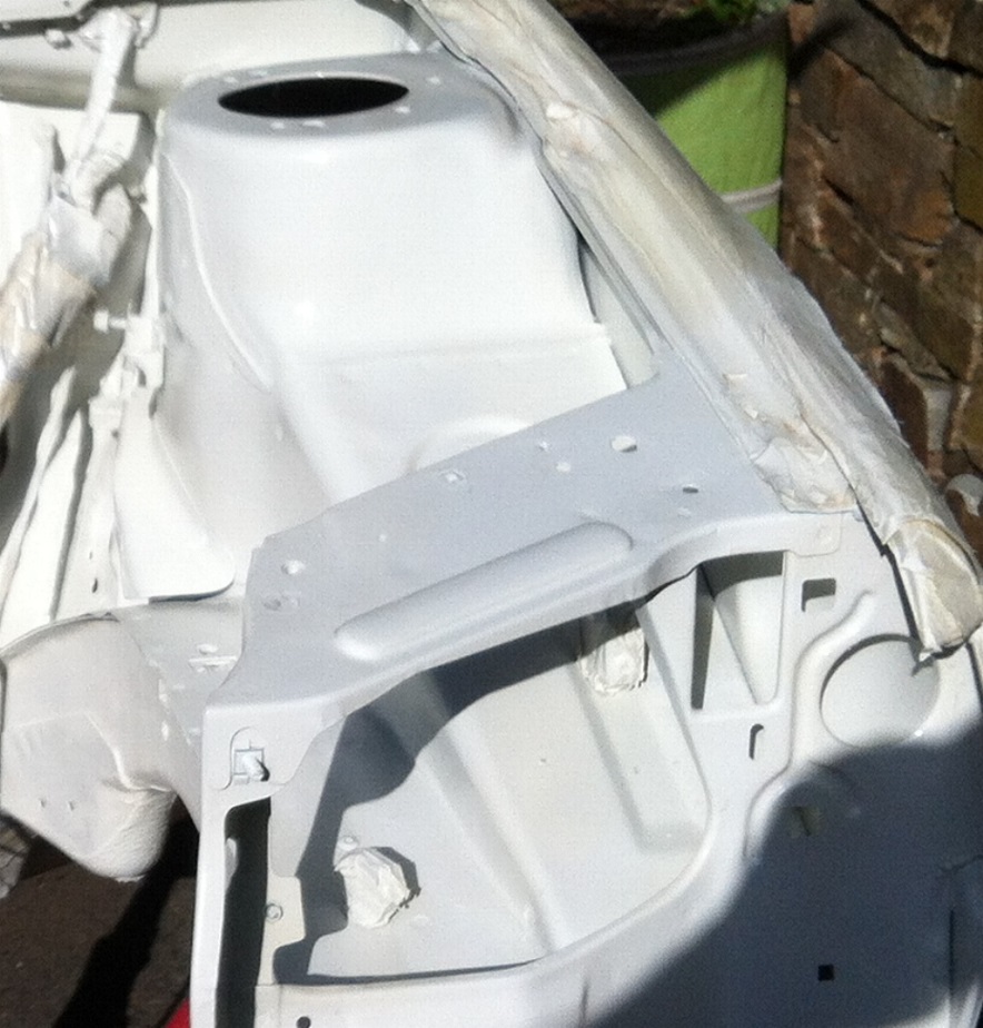

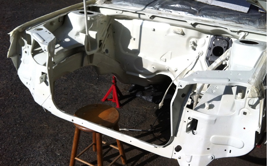

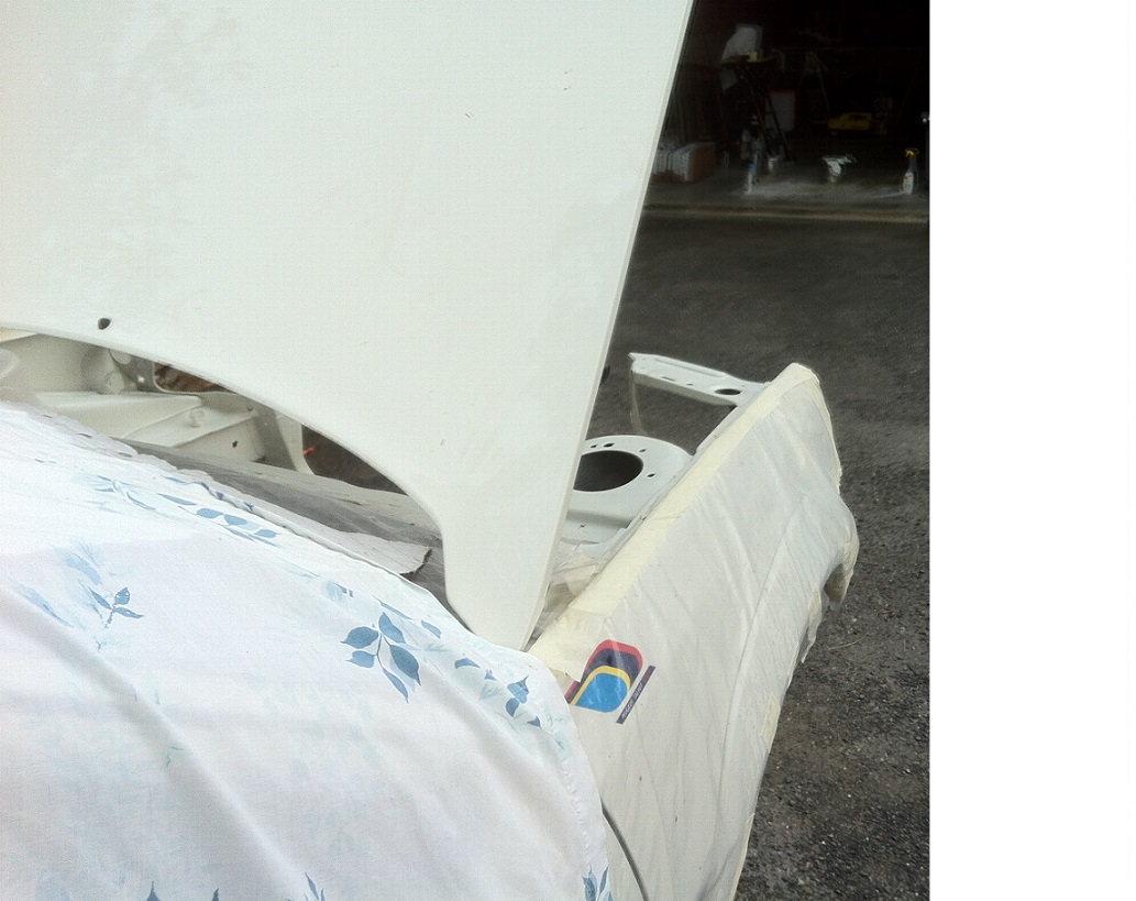

J'ai terminé la peinture du compartiment moteur et de passages de roues. Il me semble être conforme à la couleur de la voiture.
apprêt 2 couches + ponçage entre chaque + peinture + ponçage + peinture + ponçage au 1500 + vernis
Le rendu n'est pas exceptionnel, faut il que je ponce à nouveau et vernir............., ou lustrer...........
Scale me dit que cela ne tiendra pas, si je fais un lavage haute pression, et que j'aurai du peindre au pistolet...........
Alors je fais quoi.....................???????
- balouba
- Messages : 9660
- Localisation : Jenlain 59
- Has thanked : 1065 times
- Been thanked : 1065 times
moi je suis de l'avis de Jean Luc, avec une bombe tu ne dépose quasiment rien et tu n'as pas une grosse épaisseur de peinture au final
tu peux lustrer et vernir ce que tu veux ça ne tiendra pas dans le temps, le compartiment moteur est soumis au vapeur d'huile, d'essence, d'eau, des fuites de LDR, de lave glace, de liquide de frein....il faut une peinture qui tienne le coup quand meme
vu le boulot que tu es en train de faire, ça serait dommage de ne pas le faire au pistolet, apres c'est sur que c'est pénible de revenir sur ce qui a deja été fait, mais si deja ca ne te plait pas aujourd'hui, ça sera pire quand tu auras tout remonté, tu le regrettera, mais bon les conseilleurs ne sont pas les payeurs
bon courage pour la suite

OK, dans le cas ou je me motive pour recommencer au pistolet, je fais appel aux pros........, Je ponce avec quoi........ et je ponce quoi exactement: le vernis, la peinture déjà déposée....... merci de me donner la marche à suivre.....!!!!!

+1 avec Baptiste,....tu vois que les idées se recoupent.
Je viens de te répondre dans ton autre post en essayant de te guider.
Après effectivement,nous on ne paye pas,.....mais rassures toi,on a payé d'autres fois pour savoir.
Pourquoi refaire deux fois le même boulot alors que dans ton cas,.....tout est prêt por le refaire à moindre coût de main d'oeuvre.
La dépose et repose d'une mécanique complète te donneras plus de travail que de refaire correctement ton compartiment moteur.
Tu bosses pour toi,pas pour les autres.......y'a pas le feu et je ne pense pas non plus que tu ais besoin de l'auto pour aller bosser demain....
Tu entames un super boulot,.....alors va jusqu'au bout.
Le meilleur résultat sera ta plus grande récompense et la satisfaction du travail bien fait.
Ca c'est important.

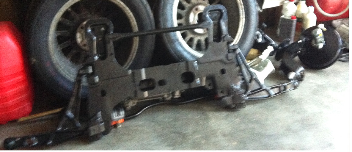

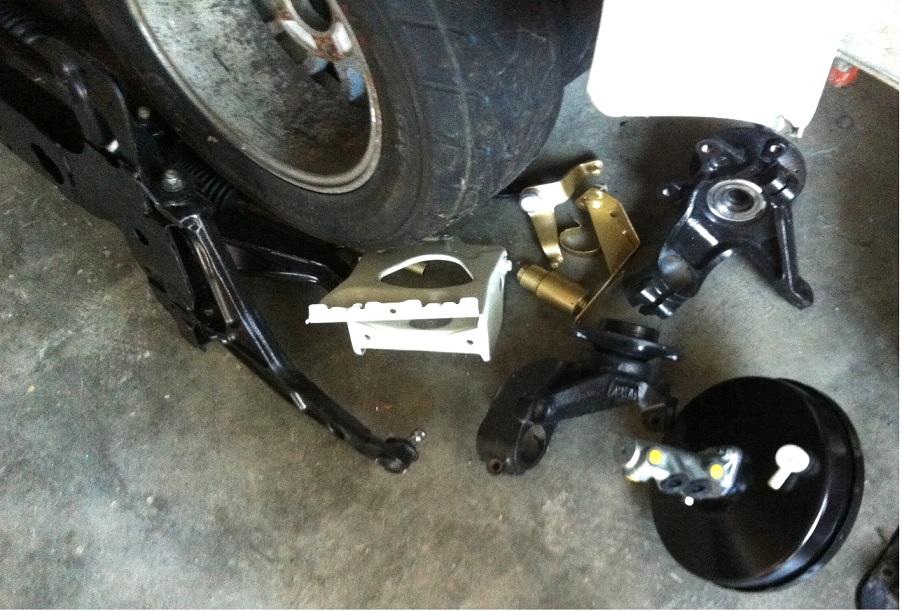

Quelques nouvelles.
J'avais pris une semaine, au bord de la Grande Bleue avec ma petite fille, et au retour, ben je m'y suis remis.
J'avais monté les amortisseurs, avec les anciennes butées et les anciens protège poussière. Le M. de chez Pigeot, il en avait encore sur l'étagère, alors je les ai remplacés. C'est maintenant tout du neuf.......
Bon, en attendant la peinture de pro, pour finir le compartiment moteur, j'ai préparé quelques pièces, qui sont déjà peintes, et qui pourraient êtres montées.

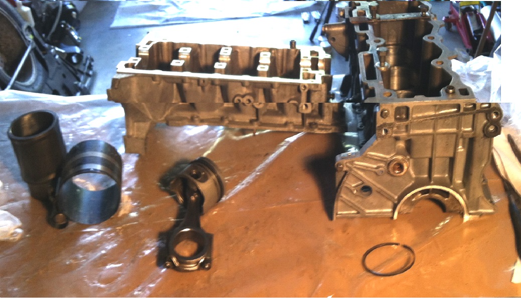

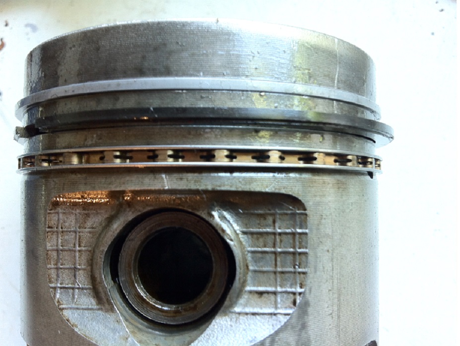

. J'ai repris le montage du moteur, laissé de coté en attendant les bons segments racleurs.
Voilà à quoi ressemble les racleurs Approtec

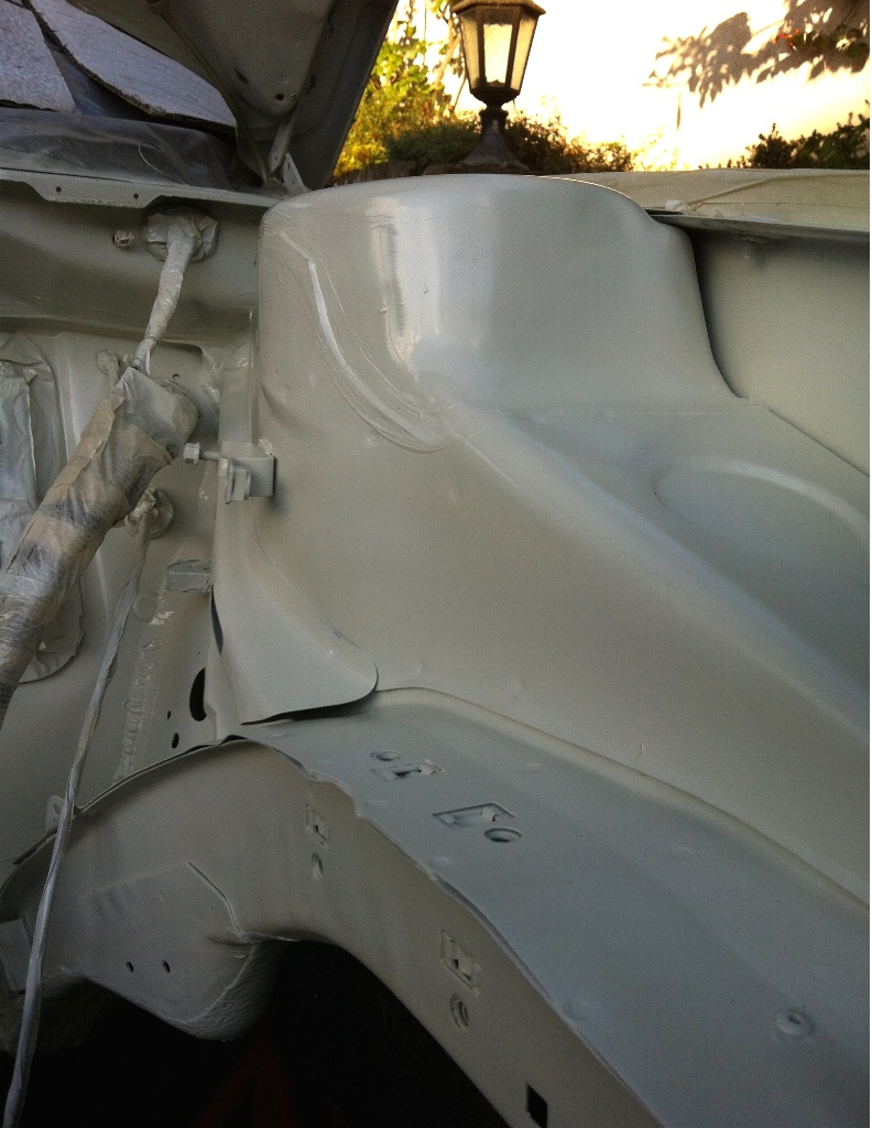

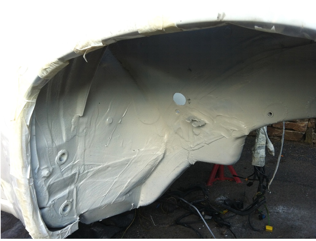

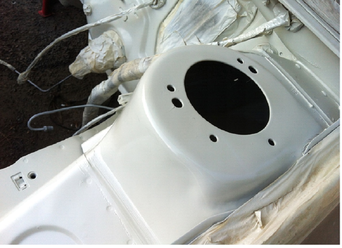

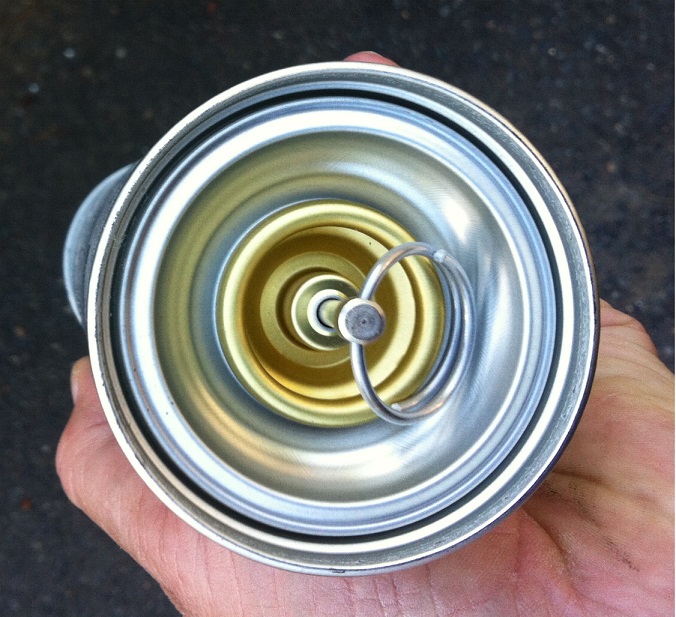

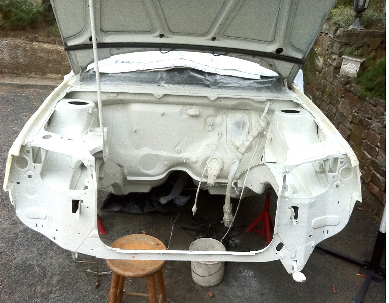

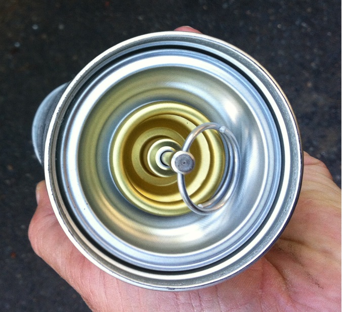

Je me suis donc procuré une bombe de vernis pré-gazée avec durcisseur chez AD.
J'ai poncé, le précédent au 1500 pour faire adhérer le nouveau vernis. Voici le résultat, le brillant est correct, j'espère que la solidité sera au rendez-vous......
Les photos ne sont pas très convaincantes, il est 20 heures, et la luminosité n'est pas très bonne, j'en remettrais demain....

C'est un miroir............
Il n'y a pas de raison que cela ne tienne pas.
Tu pourrais nous mettre une photo de ta bombe et son prix,......c'est bien pour ceux qui voudraient faire cela de cette manière.
Allez!!!......................bonne continuation Christian

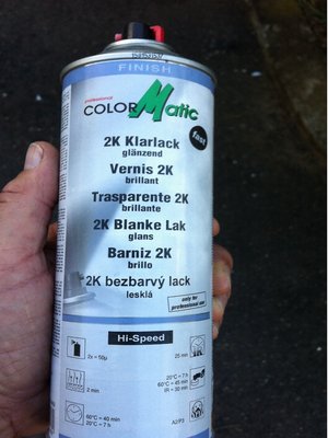

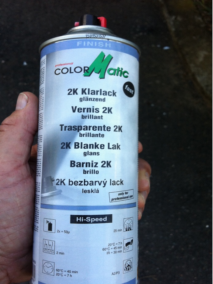

Quelques photos supplémentaires, mais rendu nettement moins bon que la réalité(faites avec un IPhone)
Pour répondre à Jean Luc et pour ceux qui seraient intéressés, voici la bombe de vernis avec durcisseur.
En dessous, le percuteur du durcisseur.
Le prix du grand Modèle est environ de 38 euro. Je pense que pour le seul compartiment moteur, le petit modèle suffit.
Avec le grand modèle, j'ai fait le compartiment moteur, les passages de roue, et comme la bombe n'était pas vide, j'ai un peu surchargé le compartiment moteur, ce qui n'était pas nécessaire. Mais comme la bombe était à jeter, j'ai pêché par excès.........

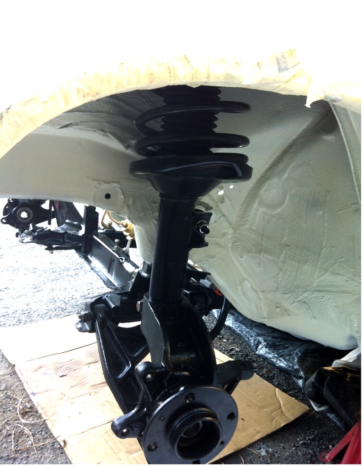

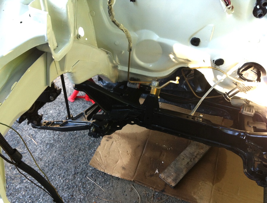

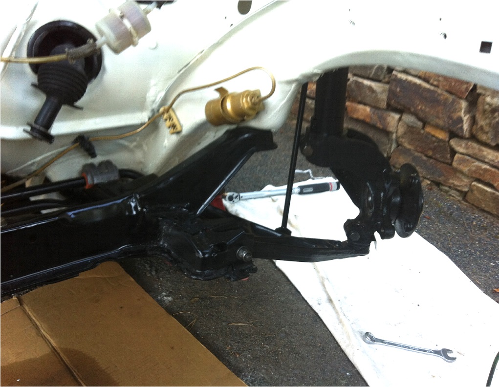

Mise à jour de l'avancement de la resto.....
j'ai un peu habillé le compartiment moteur et les passages de roues....
A droite
A gauche
Au milieu
Amortisseurs B4, ressorts courts Eibach, silentblocs barre stab neufs, biellettes neuves....... le tout à été repeint et vernis
Demain ............ou après demain........ montage de la direction, levier de vitesse et tringlerie de boîte.......
A droite
A gauche
Au milieu
