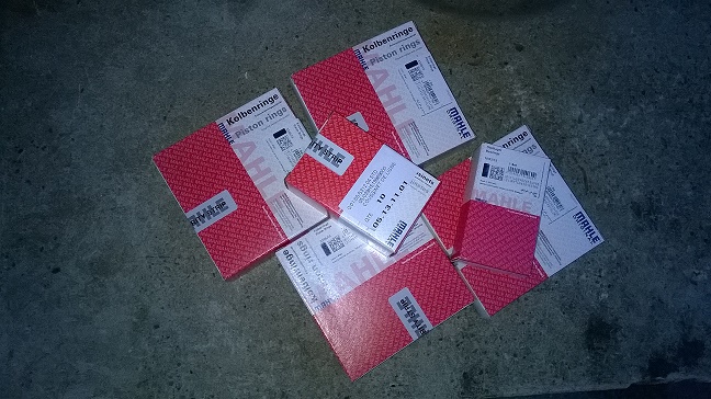

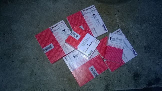

Réception aujourd'hui de la segmentation et des coussinets (paliers et vilebrequin)
Prix : 241,40€ TTC

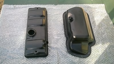

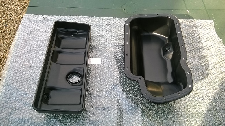

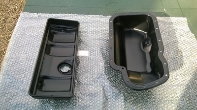

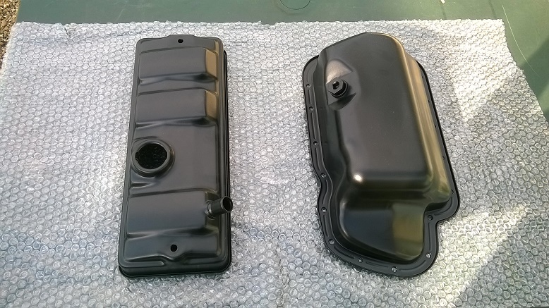

Aujourd'hui ,.....j'ai récupéré les deux carters thermolaqués. ;)
Résultat parfait pour un prix plus que raisonnable. <oo>
Ils sont en noir satiné. :ok:
Prix du traitement : 50€
A suivre,...... ;)

scale33 a écrit :Aujourd'hui ,.....j'ai récupéré les deux carters thermolaqués. ;)
A suivre,...... ;)
L'intérieur des carters est peint?
Ça ne craint pas de s'écailler et d'en mettre partout dans le circuit d'huile?
Messages : 10997
Been thanked : 64 times
Re: Réfection à neuf d'un moteur TU 24
D'origine,....ils sont comme çà fifi.
Ca ne pourra pas partir,.....c'est pas une peinture laquée,......mais cuite au four : THERMOLAQUEE :ok:

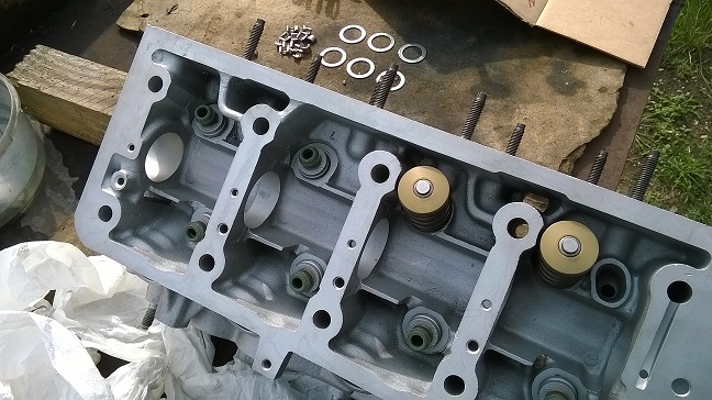

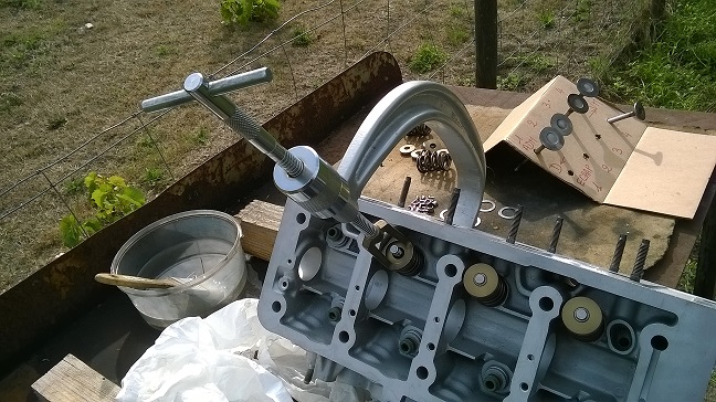

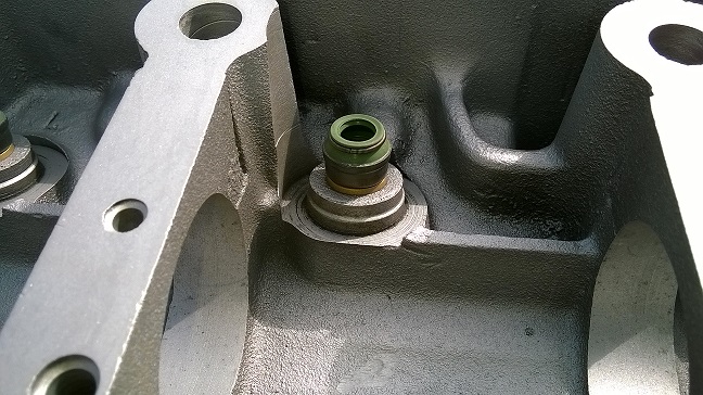

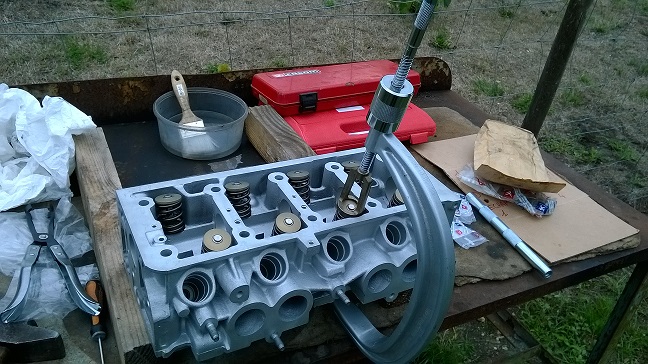

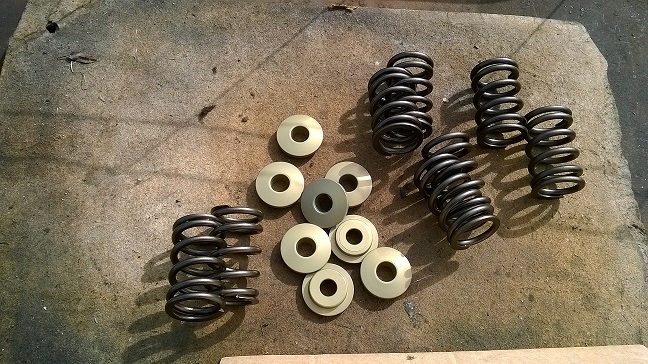

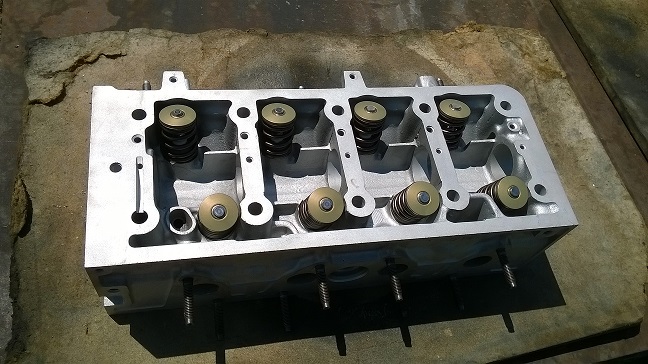

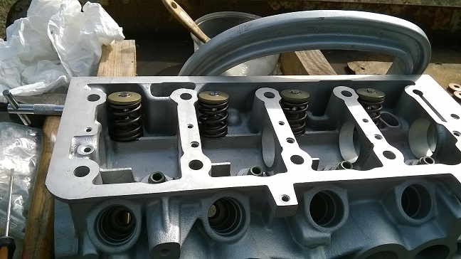

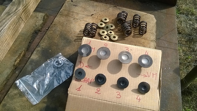

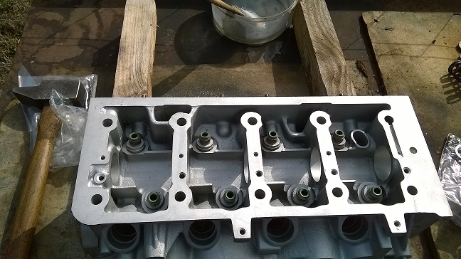

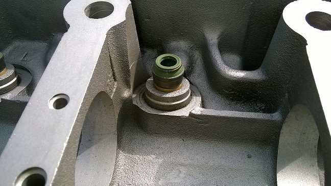

Hier après midi,....préparation de la culasse avec montage des joints de queue de soupapes neufs,ressorts et coupelles Catcams. ;)
Au départ,j'étais parti sur ces joints,...mais je me suis ravisé pour en fait monter ceux d'origines Peugeot.
Cela m'a juste obligé de tous les ressortir pour les remplacer un par un.
Mais avec les bons outils,....cela se fait rapidement.
A suivre,...... :ok:

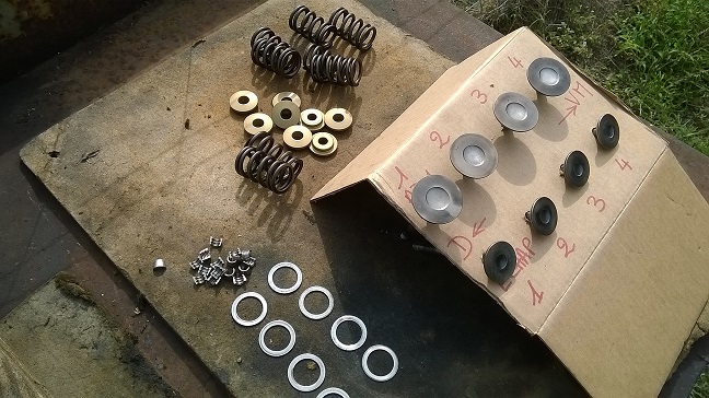

Messages : 10997

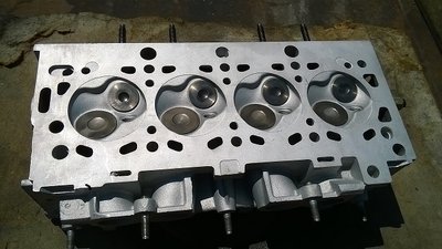

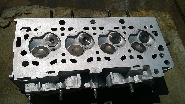

Il ne restera plus qu'à finir de l'habiller pour qu'elle soit prête à être posée.
Je n'ai pas encore choisi quel AAC j'y monterai pas plus que pour la poulie réglable.
J'envisage une poulie d'origine de 106 diésel que je ferai rectifier,...mais rien n'est encore décidé. ;)
On verra çà ultérieurement.
