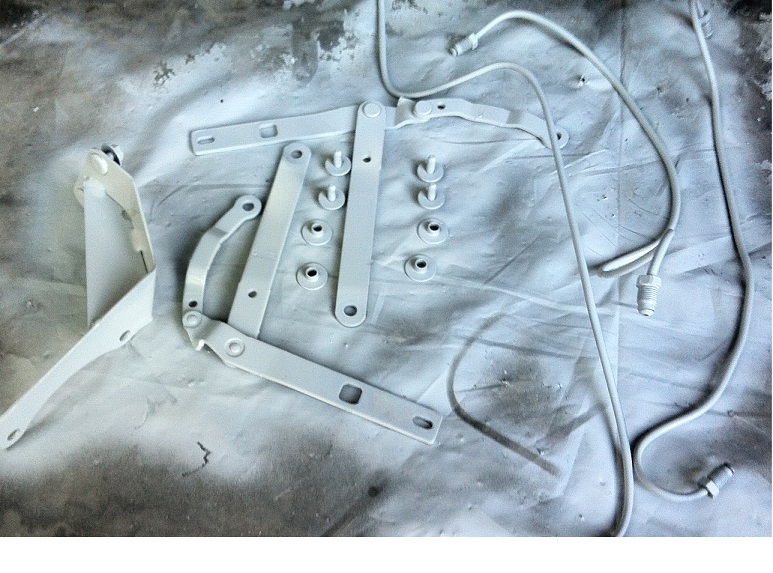

Auparavant, j'ai refait la fixation du capot..... démontage des compas, réfection des entretoises, qui étaient grippées, peinture, et remontage.
les rondelles élastiques qui servent de blocage, sont toujours dispo chez pigeot, pour une fois qu'ils ont quelque chose de dispo.......!!!!

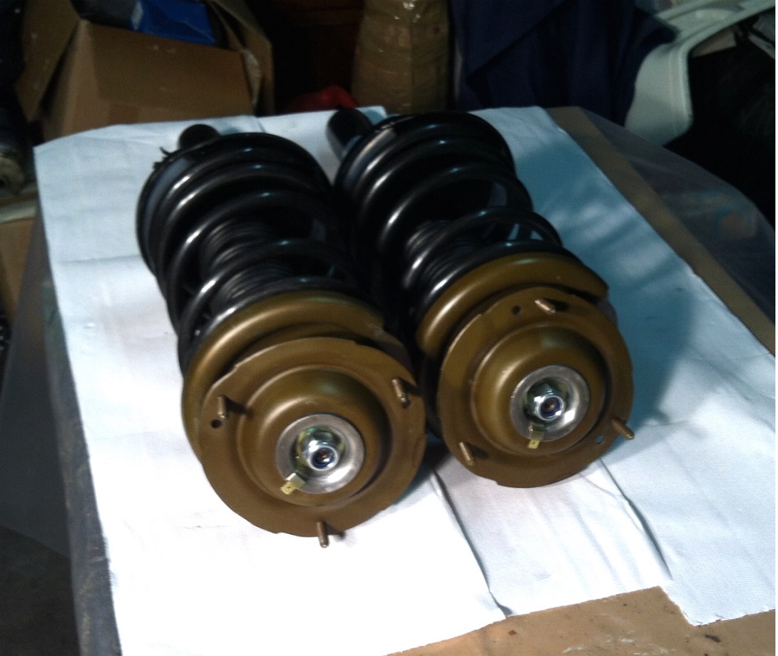

Ressorts courts Eibach , Bilstein B4, coupelles SKF......
J'ai assemblé le tout, et ça donne ça:
J'espère que vous avez remarqué les coupelles couleur d'origine, made in Alsace par l'intermédiaire de ce cher Olivier
On les voit mieux sur cette photo, ça en jette, ......... n'est ce pas Olivier
Je sais, vous allez dire des B4, c'est pas top. mais c'est ce qu'il faut pour ma vieille carcasse...... je parle de la mienne, bien sur, pas de celle de la ralloche.

Je trouve que les B4, c'est bien ! ^_^
C'est peut-être ce qui se rapproche le plus de ce qui était monté à l'origine. :)

Très beau boulot, j ai le même compromis que toi b4 et eibach-3, tu nous donneras ton avis ^_^

ça change la vie des amortisseurs neufs :ok:
Par contre j'ai remarqué sur ta photo que les filets de la tige d'amortisseur ne dépassent pas de la tête des écrous <_<
Vérifie tes serrages "_"
