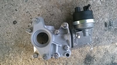

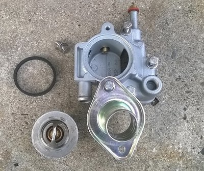

Pièces bien réceptionnées et assemblage des premiers sous ensembles.
Ah oui,........pour info,je monte le maximum de la visserie en inox. ;)

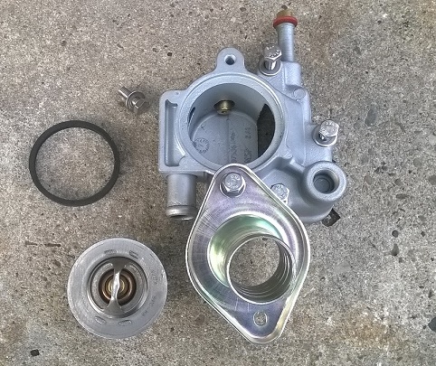

- 1) Boitier d'eau calorstat
Boitier du calorstat en kit....

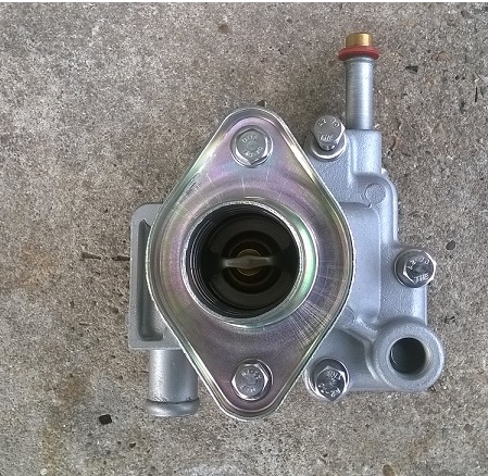

Boitier calorstat monté....

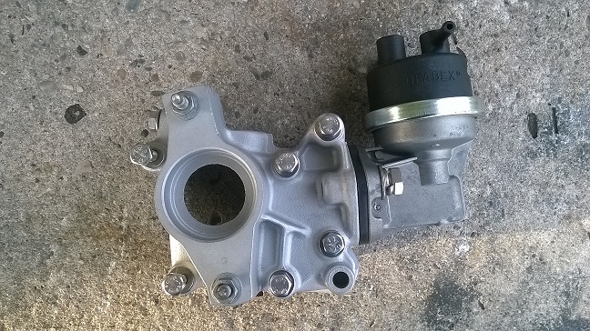

- 2) Boitier support allumeur
Boitier support allumeur en kit....
Boitier support allumeur monté....

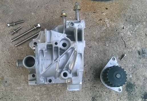

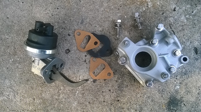

- 3) Boitier support Pompe à eau
Boitier support pompe à eau en kit....

Pour les vis inox, tu pourrais avoir une (mauvaise) surprise lors d'un démontage : inox dans alu, ça grippe très facilement, et le filet s'arrache quand on dévisse. :blush:

ying-yang a écrit :Pour les vis inox, tu pourrais avoir une (mauvaise) surprise lors d'un démontage : inox dans alu, ça grippe très facilement, et le filet s'arrache quand on dévisse. :blush:
+1
C'est meme sûr a 100%.
Une noisette de graisse pourrais empêcher le phénomène et encore.....

J'allais le dire, inox+alu ça fait des petits :unsure:

Cependant,pour que les vis inox,....et l'alu fassent bon ménage et pour un démontage sans risque,.....faut les monter obligatoirement au suif.
Vous n'avez jamais eu de bécanes...............aux carters moteurs polis montés avec des BTR inox? <oo> <oo>
Sinon,....reste les vis électrozinguées qui ont une durée d'aspect moins longues et qui ternissent trop vite. :(
Ce sera plus pour un côté esthétique et de souci du détail,.........un petit plaisir en somme :lol:

Pour ce qui est de l'assemblage de l'alu avec de la visserie inox, il existe un phénomène de corrosion galvanique dans certaines conditions.
C'est lié à la différence de potentiel de ces deux métaux, de charge électrique naturelle différente.
On va pas rentrer trop dans les détails, mais en gros il faut qu'il y est présence d'un électrolyte (ex: eau salé) pour que ça devienne vraiment problématique et que cela entraîne la corrosion de l'alu et la destruction des filets au démontage par l'effet de mariage des métaux via le produit de corrosion. Un peu comme la rouille sur l'acier/acier qui rend les démontages parfois chaotiques.
Donc à moins que vous laviez votre voiture à l'eau de mer ou que vous preniez plaisir à rouler juste derrière une saleuse l'hiver, ça devrait aller.
Je ne dis pas que ça ne peu pas arriver, mais un peu de graisse et de l'entretien régulier devraient suffire à prévenir! ;)

Sur les vis du carter d'huile, ennuis assurés : petit filetage, et fortement exposées aux projections d'eau et de sel en hiver. :blush:
Si c'est l'aspect esthétique qui prime, autant passer en visserie zicral ou aluminium.
