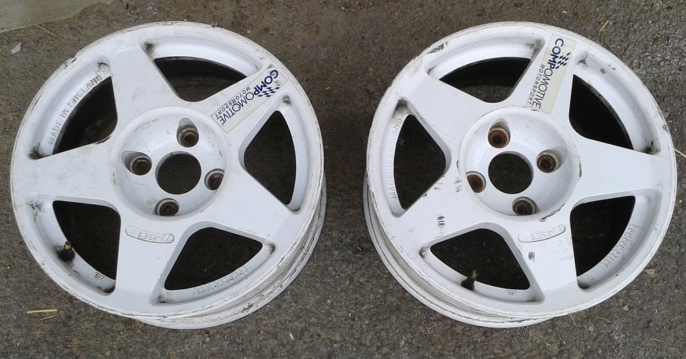

Bonne affaire du jour
2 jantes Compomotive en 7x15 ET20 pour seulement 70€ la jante

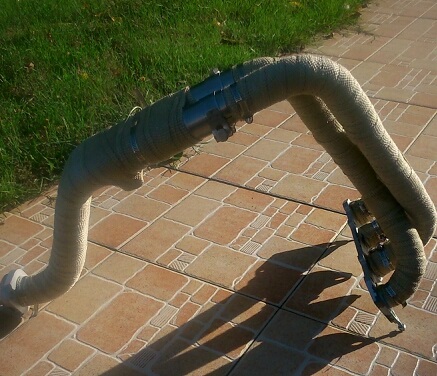

, nous nous sommes aperçu que le collecteur chauffait beaucoup
, donc afin d'éviter que l'alternateur ne chauffe pas de trop et les éléments autour du collecteur aussi; j'ai momifier le collecteur et appliquer de la peinture H.T. noir sur la bande. Je sais qu'il y a un danger avec ce type de bande
, car en cas de fuite d'huile cela peut prendre feu mais c'est la seul solution que j'ai trouvé la plus simple et la plus économique

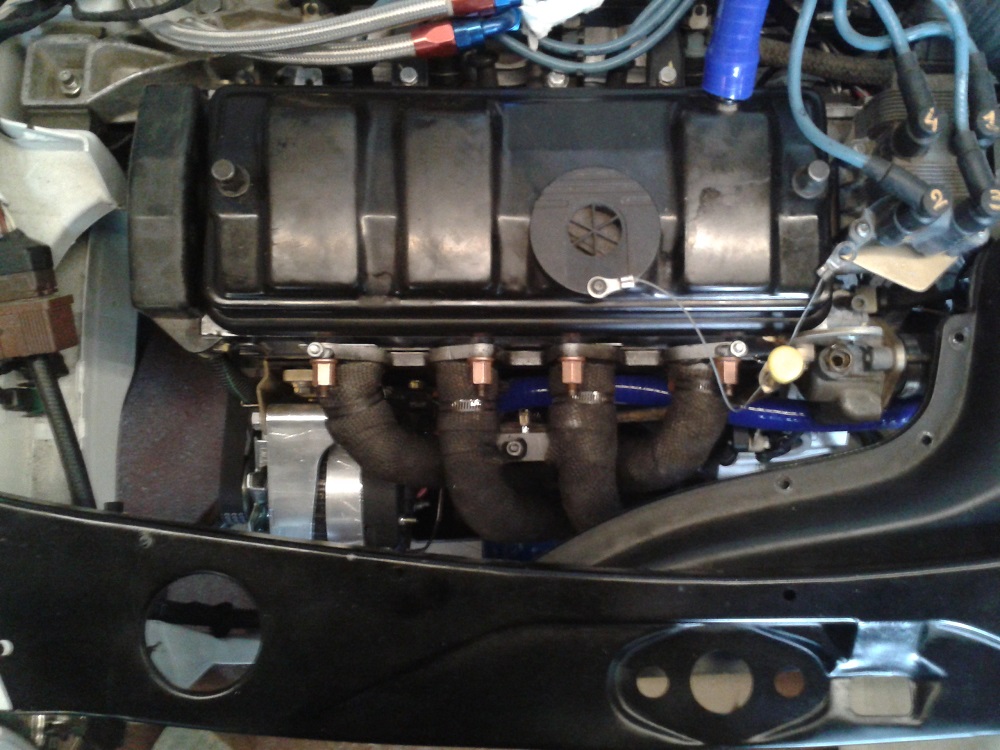

Et une photo du compartiment :

petite question, je vois que tu as remplacé toute les petite durite d'origine par des version silicone bleu tuning de la mort qui tue.
vu que certaine des mienne sont un peu "bricolé" j'aurais bien fait pareil mais je sais pas quel diametre prendre, et j'ai pas l'auto sous la main actuellement... si jamais tu te souviens ce que t'as pris du coup ça m'interesse ? :P

En faite, les durites bleu sont juste pour la boite de dégazage qui est sur le longeron côté gauche. Toutes les durites d'eau sont d'origine, apare une de chauffage que j'ai modifié.ze_king a écrit :petite question, je vois que tu as remplacé toute les petite durite d'origine par des version silicone bleu tuning de la mort qui tue.
Il parle du diamètre de la petite durite sur le collecteur d'admission je crois.

Pour les petites durites de dépression du collecteur d'adm., j'ai pris çaze_king a écrit :petite question, je vois que tu as remplacé toute les petite durite d'origine par des version silicone bleu tuning de la mort qui tue.
http://www.auriolracing.fr/durites-sili ... -4-mm.html
