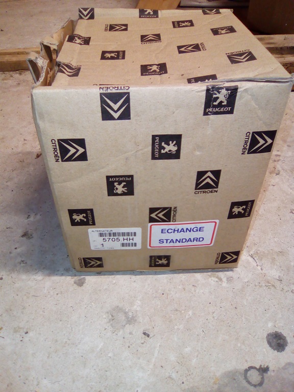

Opération du jour, démontage de l'alternateur, c'est bien lui le fautif, un des charbon est complètement usé avec des morceaux cassés
J'ai réussi à avoir un ES chez Peugeot bien remisé grâce a une ref que Baptiste (Balouba) avait mis sur sa page lors du changement de son alternateur.
Je dois changer également la glissière de réglage et sa vis car je me rappelais plus que celle ci était tordue, j'ai ça d'avance heureusement
je vais profiter pour faire la distribution comme ça je serais tranquille.

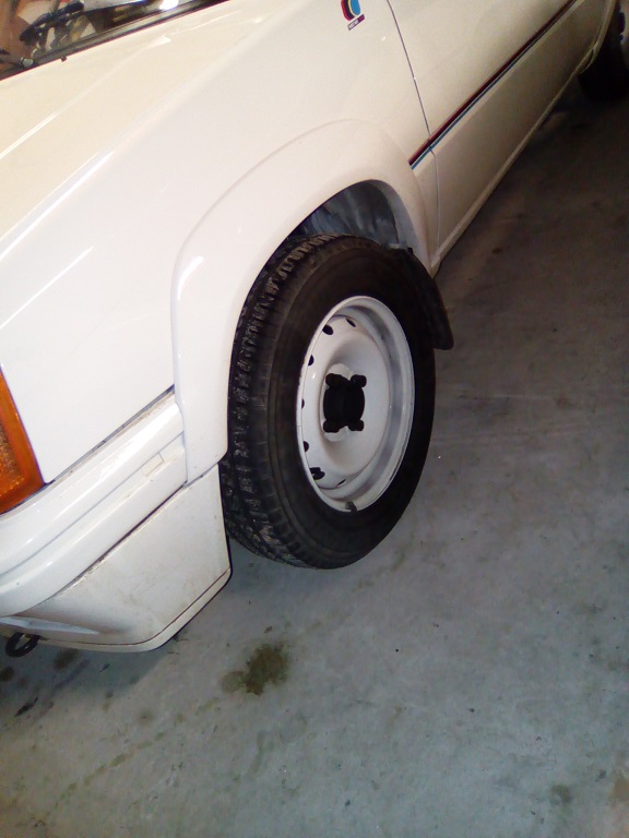

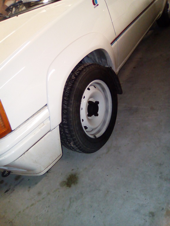

voici les quelques photos: tout d'abord ses chaussettes d'hiver, j'ai été agréablement surpris de la tenue de roue des 165/70R13 c'est quant même un plus souple que les toyo r888.

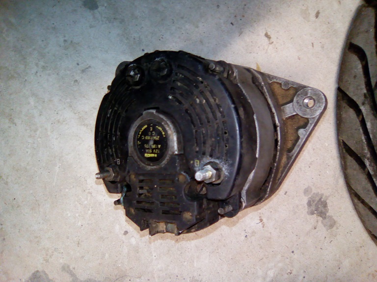

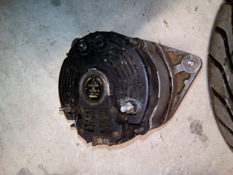

et le coupable qui a failli me laisser sur place
il faut dire qu'il etait pas neuf

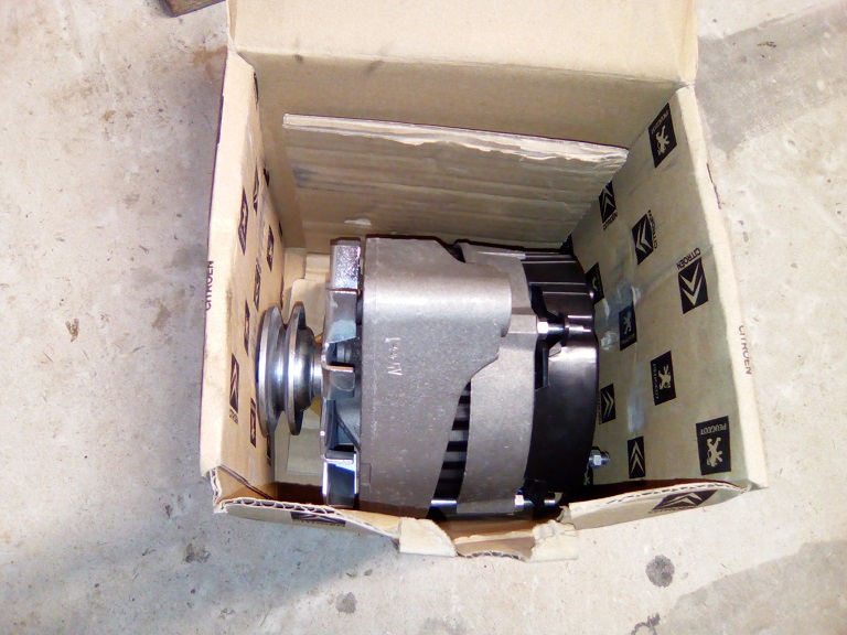

et le nouveau qui sera bientôt remonté, je vais en profiter qu'il y a plein de place pour faire le kit distribution et changer le radiateur.

Ce sont les pneus que j'avais installé sur la 205 green, c'est des Yokohama Adrive, j'en ai mis 4 et la dernièrement deux neuf sur l'avant.rud a écrit :Salut Anthony tu as installé quoicomme marque de pneu?
niveau tarif ils sont bien placés
