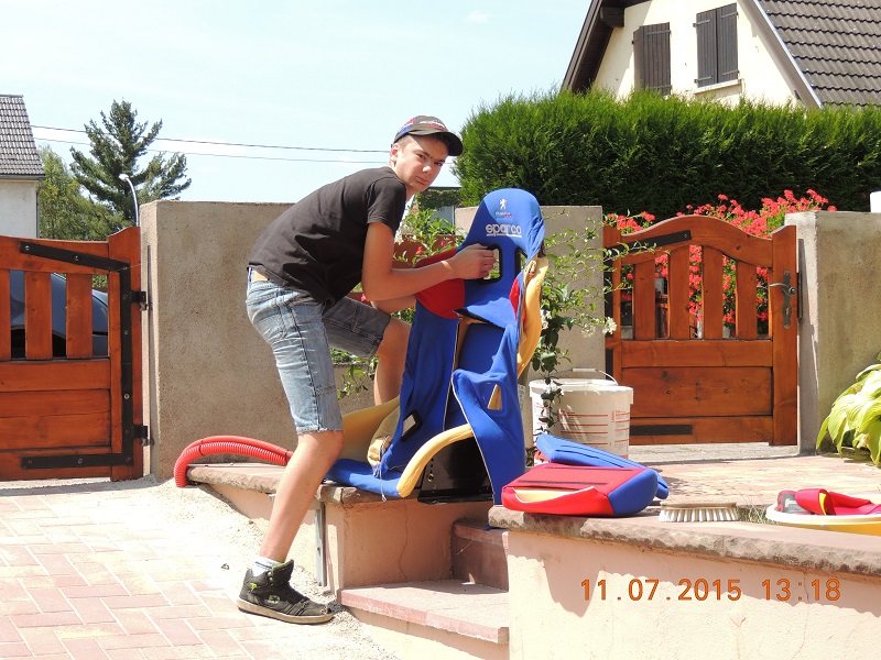

je vous met enfin les dernières phots de la semaine dernière avec mon apprenti mécano ( Adrien) qui m'a accompagné dans la journée de samedi :ok: :ok: :ok:
encore un grand merci à lui il m'a bien aidé et le gamin est au top :ok: :ok: :ok: :ok:
je lui est montré comment on resserre une culasse d'un moteur.. il l'a d'ailleurs fait lui même photo à l'appui
sinon, j'ai lavé les harnais qui en avaient bien besoin et j'ai déhoussé les sièges pour les passer à la machine.. pas les sièges.. les housses
j'ai fait donc, coté mécanique, un resserrage de la culasse... à la fin, il manquaient sur quasi toutes les vis 120° soit presqu'un demi tour de vis :mellow: :mellow: :mellow:
puis réglages des soupapes démonté tous les gicleurs nettoyé et remonté
et du coup elle marche encore mieux <oo> <oo> <oo> <oo>
ADRIEN mon mécano
ADRIEN mon mécano
en train de démonté les plaques alu interne
en pleine séance de mécanique et concentré le jeune.. hein!!!!
séance sellier
séance sellier
