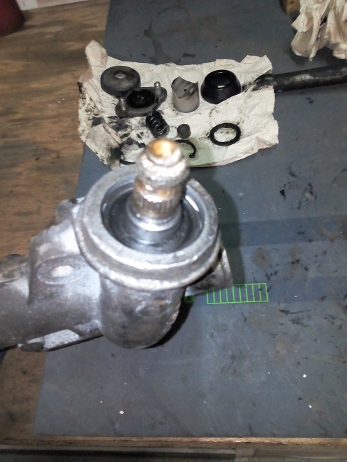

Premier démontage de crémaillère......... Jai besoin d'aide svp
Comment je peux sortir l'axe de commande ?? J'ai enlever le circlips et je pensais qu'il fallait juste tirer mais ça ne vient pas ?

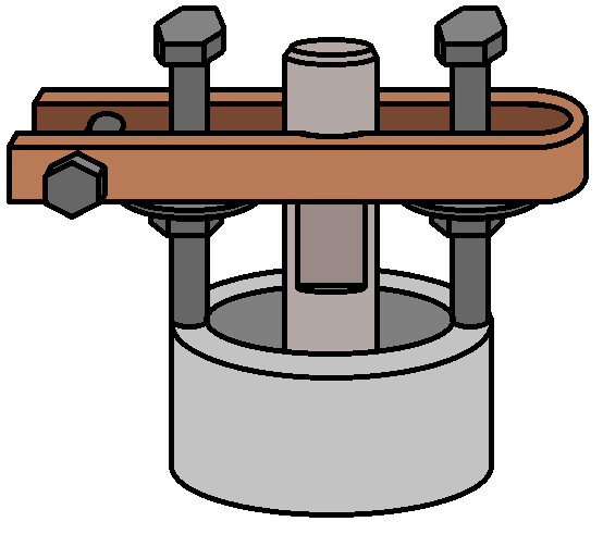

Voici comment j'ai procédé pour retirer le pignon avec le roulement :
L'idée était de ne pas taper dessus afin de préserver le roulement. Le problème chez toi est que tu n'as pas de méplats mais je suis certain que tu trouveras une solution
Je te conseille de mettre quelque chose entre tes vis et la crémaillère car tu risque d'usiner l'alu quand tu visseras. Moi j'avais pris une plaque d'alu et fait une ouverture pour le passage de l'axe.
Tu peux aussi prendre une douille du diamètre extérieur de la cage à aiguille située de l'autre côté du pignon et taper dessus pour tout faire sortir. Sauf qu'avec cette méthode tu devras retrouver la position de ta cage à aiguille quand tu la remettra et tu risque très fortement d’endommager ton roulement et ta cage à aiguille.

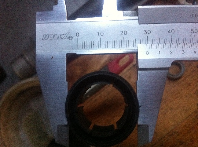

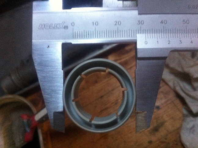

J'ai eu un problème au niveau du diamètre extérieur du joint (la pièce grise est celle d'origine) :
Vérifies ton diamètre peut-être que c'est bon pour toi.

J'ai le même problème que Jean-Maxime
Le kit que j'ai commandé chez Retr'Auto Sport ne convient pas
Le diamètre des joints n'est pas le bon

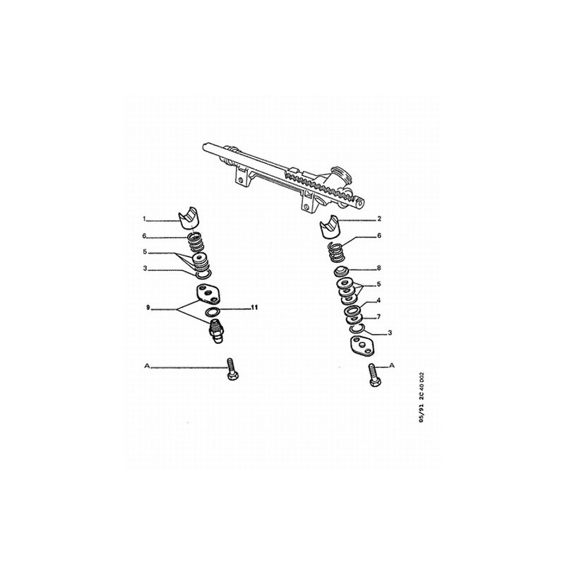

Je remonte une crémaillère de direction et j'avais un doute sur l'empilage des pièce coté poussoir qui viens contre le barreau de crémaillère, surtout sur la position de la coupelle grise (2eme en partant de la droite).
Elle viens se loger dans le ressort comme une coupelle de ressort de soupape. J'avais un doute sur le sens, coté couvercle ou coté poussoir.
Je décide d'aller démonter 2 crémaillère de stock, aucune n'a cette pièce
Bon, j'essaie de remonter tout ça avec cette coupelle coté couvercle (sinon ça bouche le trou du poussoir pour le passage de graisse) et je trouve que du coup c'est assez dur de faire bouger à la main le barreau de crémaillère, ça me semblait plus facile au démontage.
Je ne voit pas de traces d'usures et de frottement qui pourraient m'indiquer le sens de montage de tout ça, alors je ne sais pas quoi en penser... Et je ne me souviens plus du démontage, et j'ai paumé mes photos
Un truc m'interpelle quand même, j'ai un repère de peinture bleu sur le ressort (celui de gauche), que je n'ai pas sur l'autre qui viens d'une crémaillère de Junior. Un tarage différent?
J'ai trouvé ça en farfouillant:
C'est la pièce N°8, on dirait qu'il y a 2 montage différents... tarage spécifique GTI / Rallye??
Merci pour votre aide
